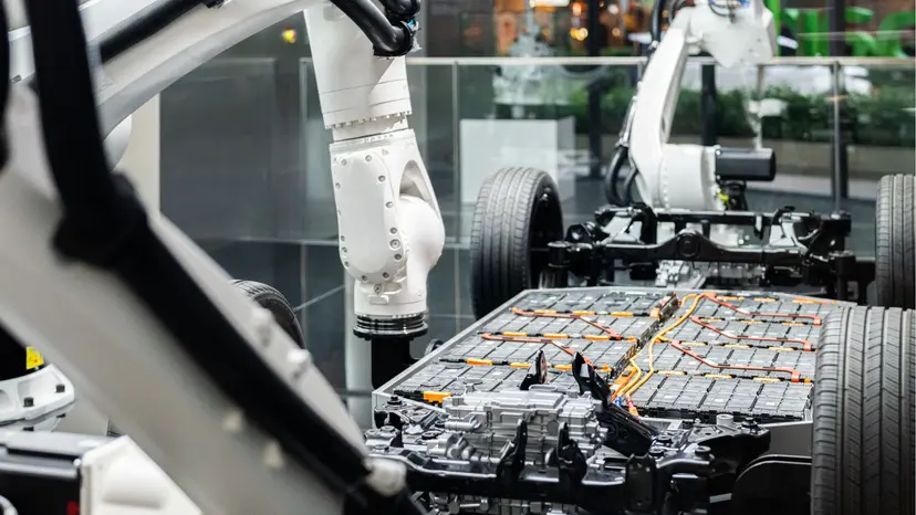

Hongqi представила прототип аккумуляторной батареи, ориентированной на сокращение времени зарядки. По данным производителя, тестовый образец продемонстрировал возможность достижения 70% заряда с начальных 10% за 3 минуты 41 секунду. При увеличении времени подключения до чуть более 8 минут уровень заряда достигает 97%.
Изображение: interestingengineering.com
В основе батареи заявлен пиковый зарядный коэффициент 12C. Для снижения внутреннего сопротивления элементов применён электролит с низкой энергией десольватации и композитное углеродное покрытие анода. По утверждению разработчиков, эти решения позволяют уменьшить внутреннее сопротивление ячеек на 15%. Для управления тепловыделением используется адаптивная жидкостная система терморегулирования, корректирующая режим охлаждения в зависимости от условий движения или стоянки. В ходе испытаний при температуре 25°C разница температур между элементами внутри батарейного блока не превышала 3°C.
