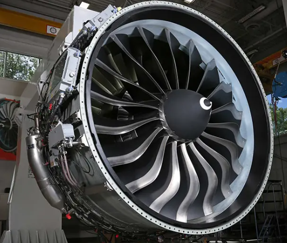

По максимальной взлётной тяге ПД-14 достигает показателя 14 тонн. LEAP-1A в зависимости от сертифицированной версии предлагает диапазон от 11,3 до 15,6 тонн. Наличие нескольких модификаций с различной отдачей даёт зарубежному двигателю возможность адаптироваться под разные условия эксплуатации и массы самолёта, что даёт ему незначительное преимущество в этом параметре.
В области топливной эффективности LEAP-1A использует ряд передовых технических решений: вентилятор из композитных материалов, керамические матричные композиты в элементах горячего тракта и повышенную степень двухконтурности — около 11:1 против 8,5:1 у ПД-14. Благодаря этому удалось добиться снижения удельного расхода топлива примерно на 15–16% относительно предшествующей серии CFM56. Российский двигатель, в свою очередь, демонстрирует значительный прогресс по сравнению с ПС-90А, однако по абсолютной экономичности пока уступает LEAP-1A.
