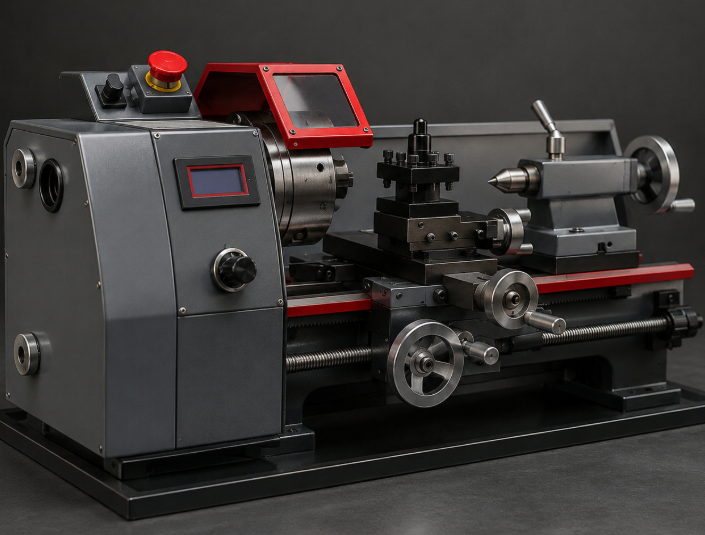

Инженер из Москвы разработал и запатентовал настольный токарный станок с новой компоновкой станины и привода. Устройство предназначено для мелкосерийного производства, учебных мастерских и домашнего использования.
Основное отличие от существующих аналогов — изменённая конструкция станины и приводного узла. Вместо открытой формы, применявшейся в известных станках, в зоне передней бабки станина выполнена закрытой, коробчатой. Двигатель и шкив перенесены на внешнюю сторону задней стенки. Это, по замыслу создателя, повышает жёсткость системы, снижает изгибные и крутильные деформации, уменьшает передачу вибраций на основание и, как следствие, повышает точность обработки.
Изображение: Flux (на основе схемы из патента)
Дополнительно в конструкцию введены внутренние продольные полости, поперечные рёбра жёсткости, моторная плита для крепления привода и технологические отверстия в стенках станины. Все эти элементы работают в комплексе, обеспечивая стабильность работы даже при интенсивной эксплуатации. Экспериментальные испытания подтвердили эффективность решений. Наилучшие показатели были зафиксированы у варианта с закрытой коробчатой станиной, внутренними рёбрами жёсткости и моторной плитой. Амплитуда вибраций в этой конфигурации оказалась минимальной по сравнению с базовой конструкцией.
