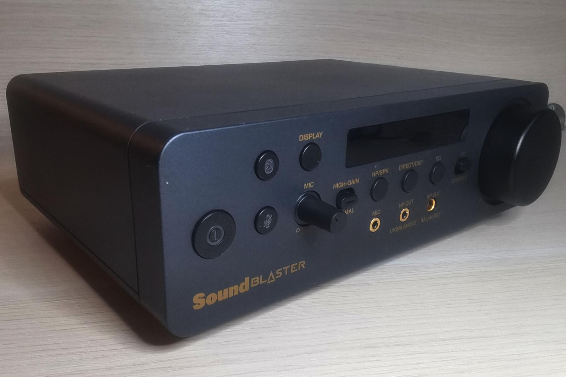

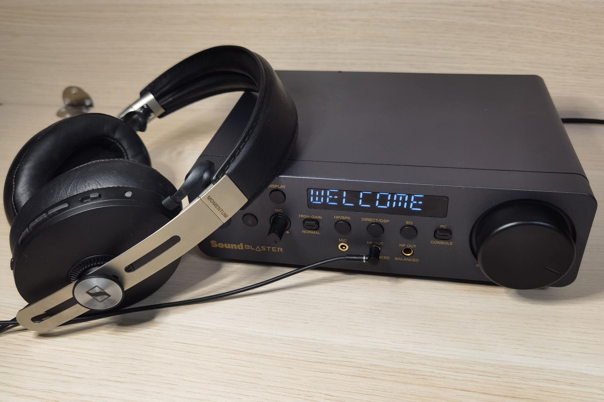

Корпус Creative Sound Blaster X5 имеет форму прямоугольного параллелепипеда со скругленными по бокам ребрами. Назвать его компактным довольно сложно (216x170x72 мм), поэтому будьте готовы освободить значительную часть рабочего пространства. Конечно, хотелось бы, чтобы устройство такого уровня было выполнено из металла, но качественный матовый пластик тоже неплохо смотрится, учитывая, что на темно-серая поверхность скрывает пыль и отпечатки.

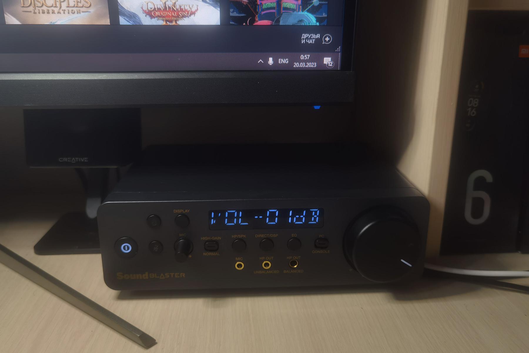

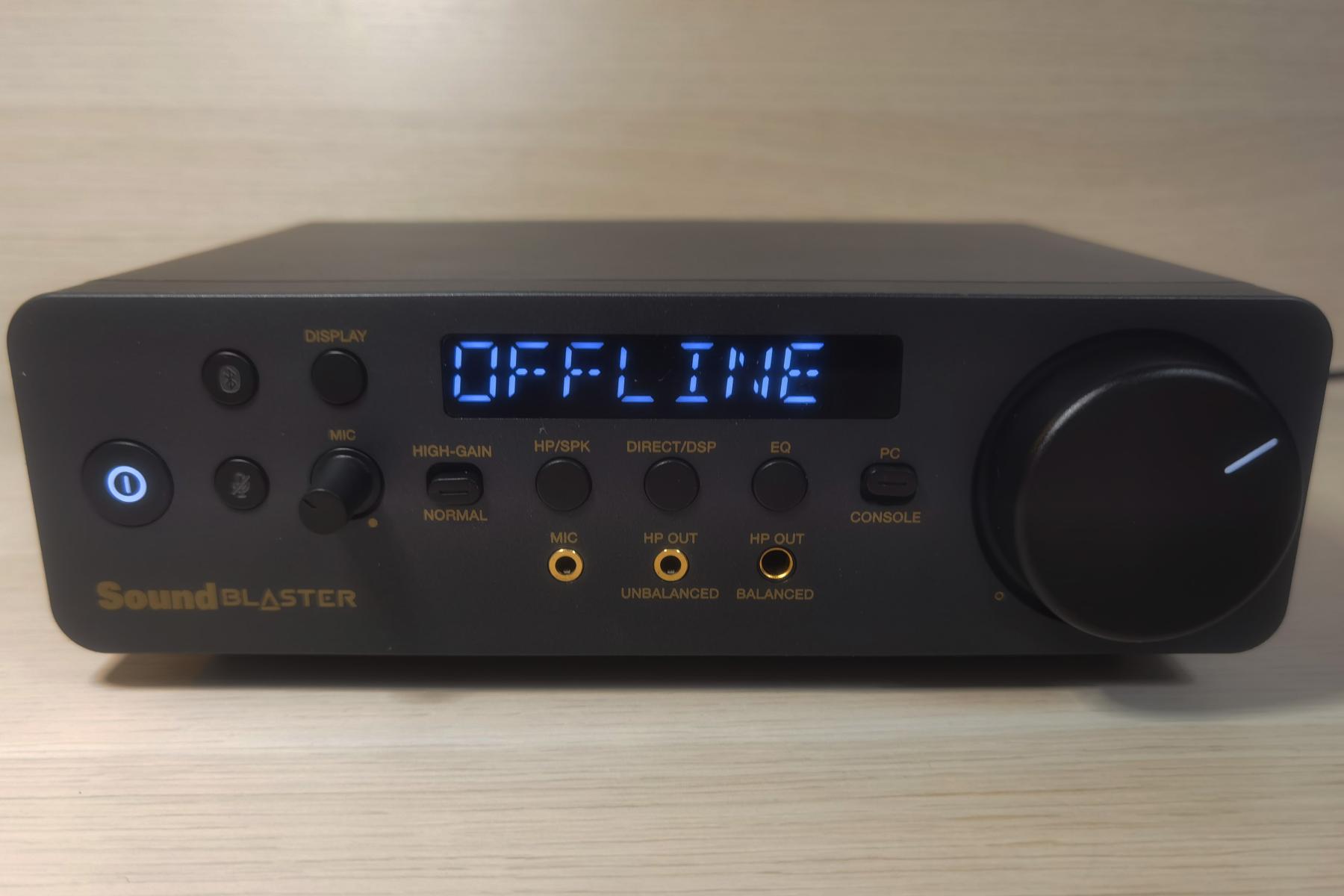

На фронтальной панели размещаются органы управления и информационный дисплей. Справа находится большое колесо регулировки громкости: вращение плавное без отсечек и с небольшим сопротивлением, текущее значение отмечено подсвеченным штрихом. С противоположной стороны находится небольшая цилиндрическая ручка, отвечающая за чувствительность микрофона.
Есть пара тумблеров: первый меняет уровень усиления наушников (меньше или больше 150 Ом), второй – режимы (для ПК или Консоли). Под дисплеем находятся три клавиши: одна переключает вывод звука между динамиками и наушниками, вторая отключает все эффекты, третья – меняет пресеты эквалайзера. Клавиши питания, Bluetooth-соединения и отключения микрофона имеют подсветку, а вот подписи к остальным выполнены оранжевым цветом и плохо видны при недостаточном освещении.
Информация о переключении режимов работы и изменении громкости отображается на небольшом однострочном монохромном экранчике. Листается он нажатиями кнопки Display, а удерживая последнюю, можно варьировать яркостью и временем отключения. Спереди также находятся разъемы для микрофона (3.5 мм), наушников (3.5 мм) и балансный выход (4.4 мм). Если подключить гарнитуру, то ее микрофон также будет работать.

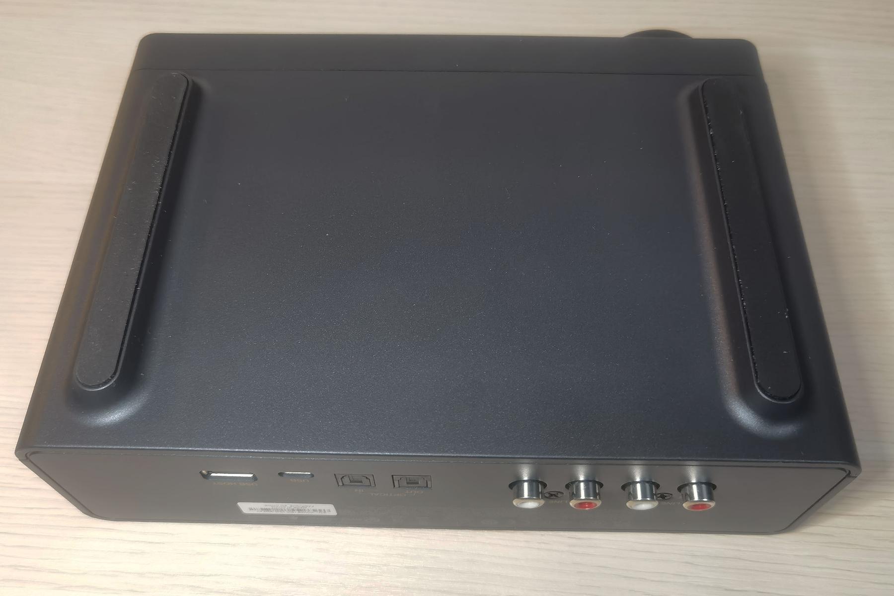

С задней стороны находятся входящие и исходящие интерфейсы: аналоговые RCA (правый и левый канал) и оптические Toslink. Через разъем USB Type-C к карте поступает питание, а подключать его можно не только к внешнему блоку, но и непосредственно к компьютеру или приставке. Интерфейс USB-A также поддерживает передачу аудиопотока и служит для подключения гарнитуры, микрофона или беспроводных адаптеров.
Устройство выглядит дорого и стильно, оно сможет украсить любой современный интерьер. Сборка выполнена качественно: люфты отсутствуют, при тряске ничего не гремит, панели не продавливаются, все швы аккуратные. Пользоваться Creative Sound Blaster X5 приятно.

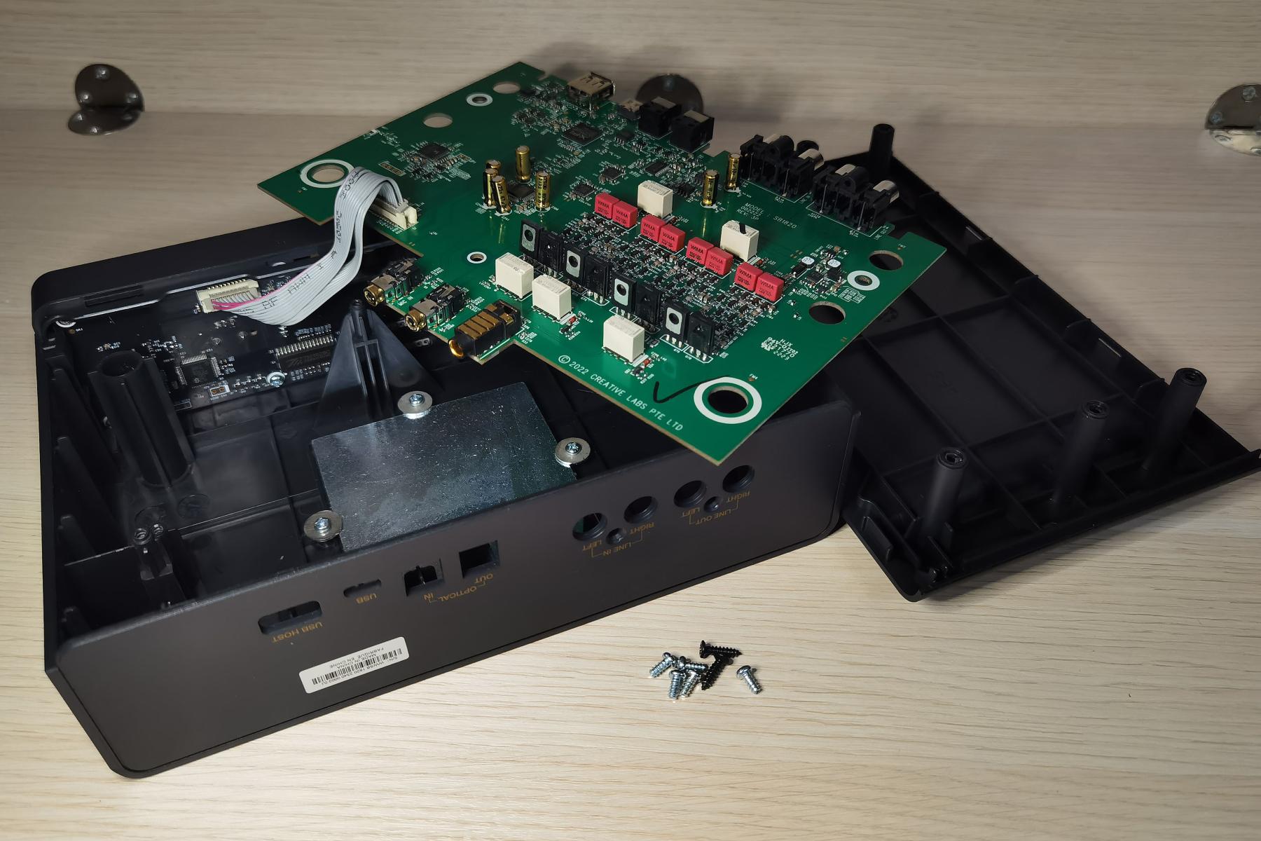

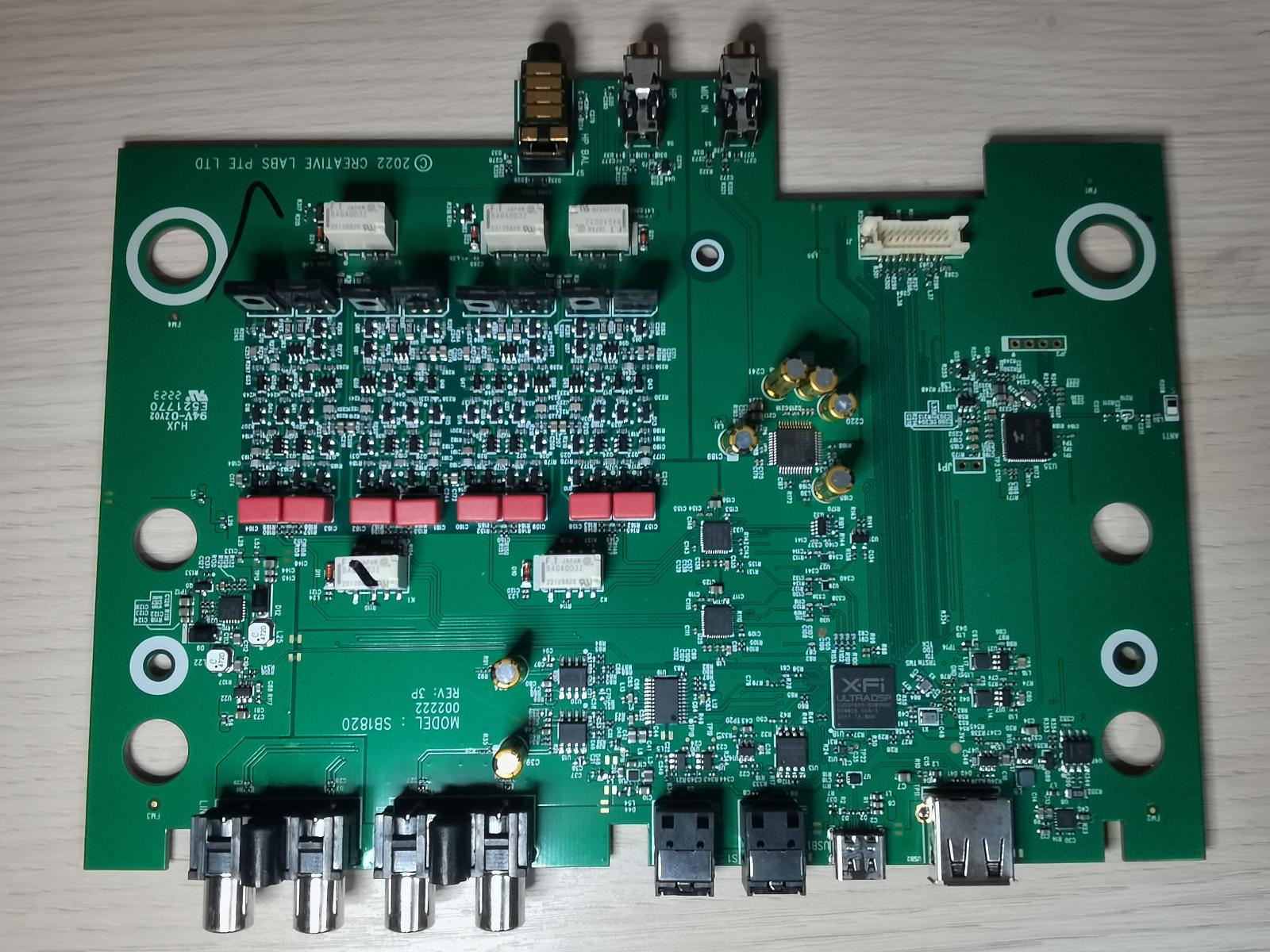

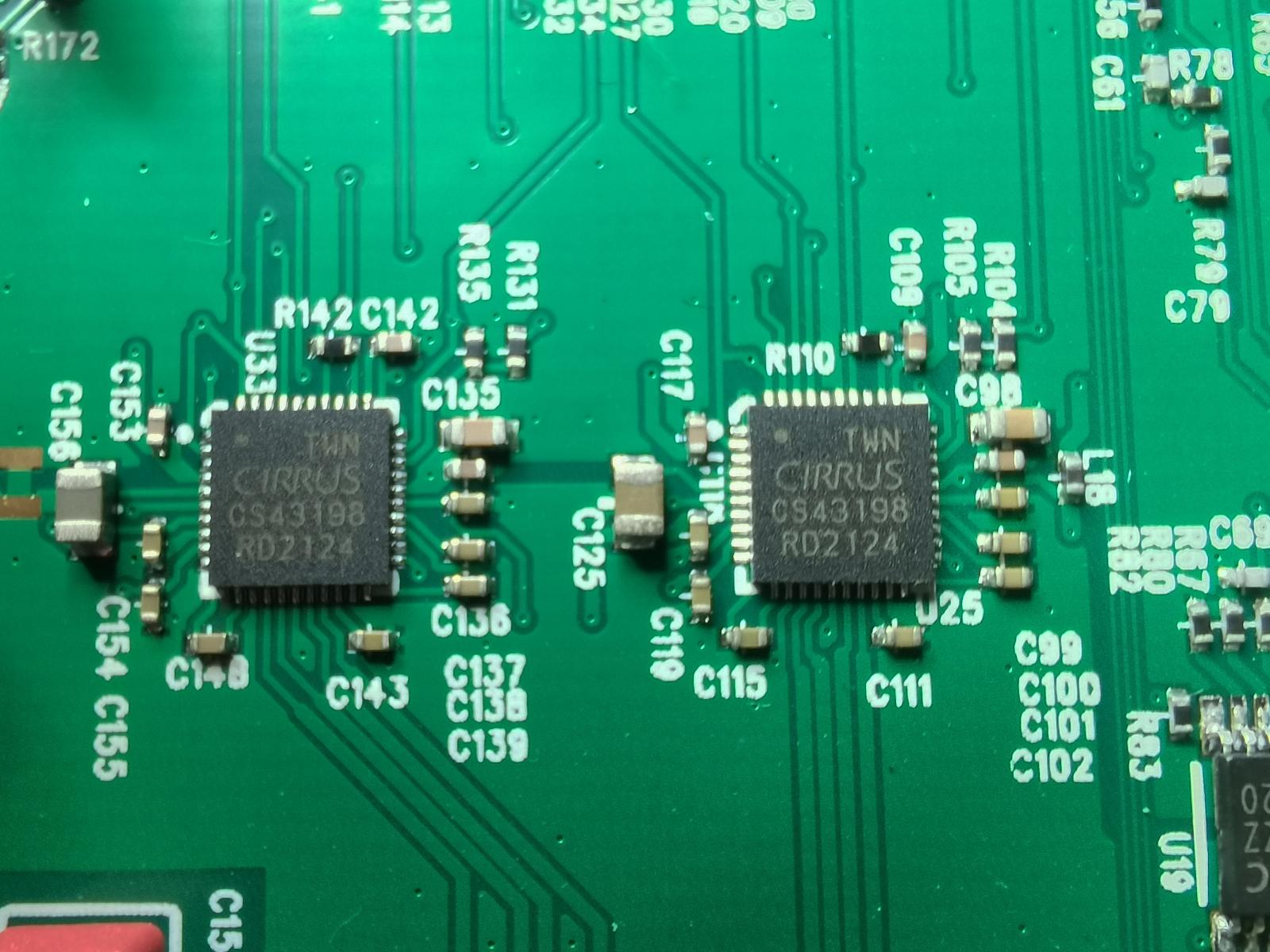

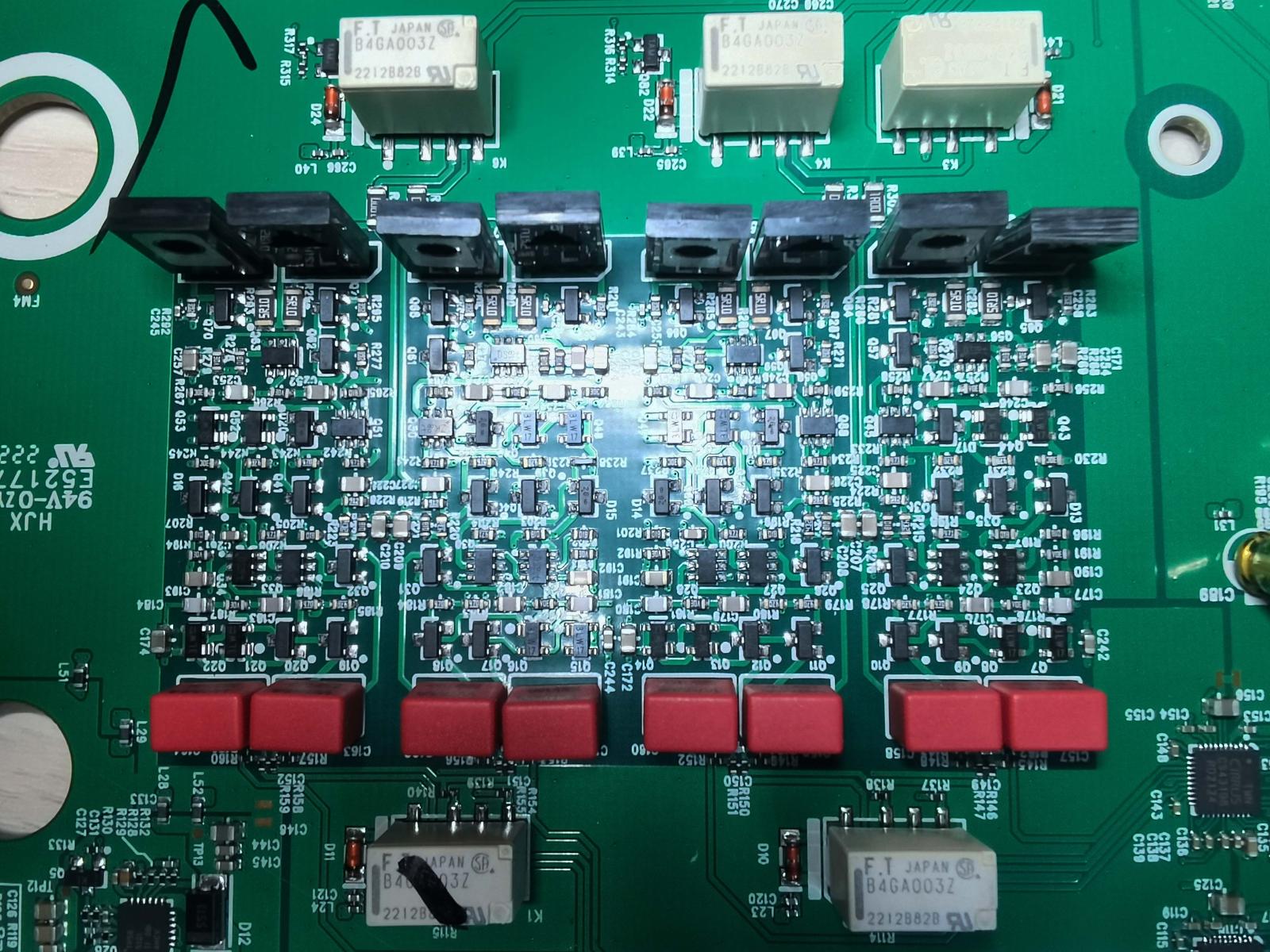

Сняв резиновые накладки на ножках, можно добраться до скрепляющих корпус винтов. Внутри пластиковой коробки установлены две текстолитовые платы, соединенные шлейфом: интерфейсы распаяны на большой, а кнопки и дисплей соединены с малой. Снизу расположена пластина, экранирующая от помех. Ничего не болтается, лишнего припоя нет, элементы не погнуты.
Главная «фишка» устройства – два 32-битных цифро-аналоговых преобразователя нового поколения Cirrus Logic CS43198, которые обеспечивают отличное качество звука на системном уровне. Чипы отличаются компактными размерами, низким энергопотреблением и высоким сопротивлением (600 Ом). Динамический диапазон 130 дБА с THD+N в -115 дБ. Кроме того, здесь имеются встроенные фильтры цифровой интерполяции, которые сводят к минимуму звуковые артефакты, а технология DSD256 сохраняет целостность звука, близкую к аналоговой.
Восемь транзисторов BD139, столько же конденсаторов Wima (220 пФ, 100 В) и пять реле B4GA003Z образуют усилитель для наушников. Для хранения данных используется модуль Winbond 25Q128JVSQ емкостью 128 Мбит.

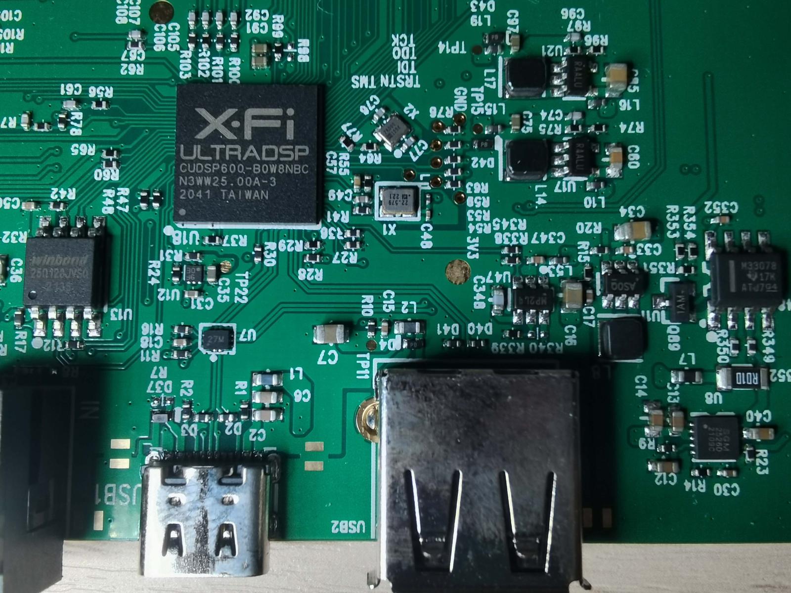

CS5361-KZZ – двухканальный аналогово-цифровой преобразователь, который обеспечивает качество сигнала до 192 кГц/24 бит и динамический диапазон до 114 дБ с THD+N в 105 дБ. Рядом находится пара операционных усилителей MC33078 и два сглаживающих конденсатора. Чип X-Fi Ultra DSP отвечает за работу фирменных технологий улучшения звука, а для манипуляций с аналоговыми сигналами служат операционные усилители M33078 и SGM 2526D.

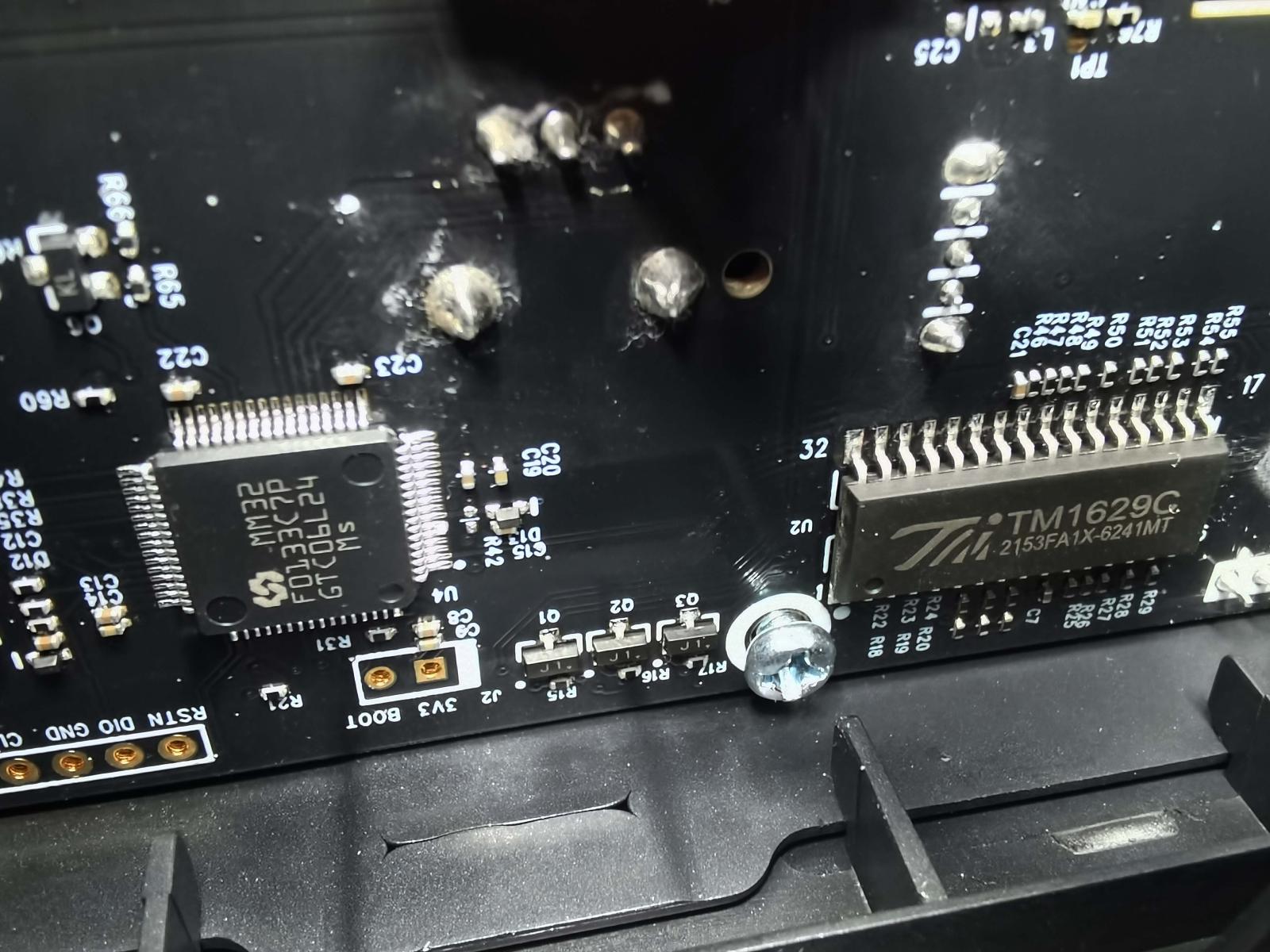

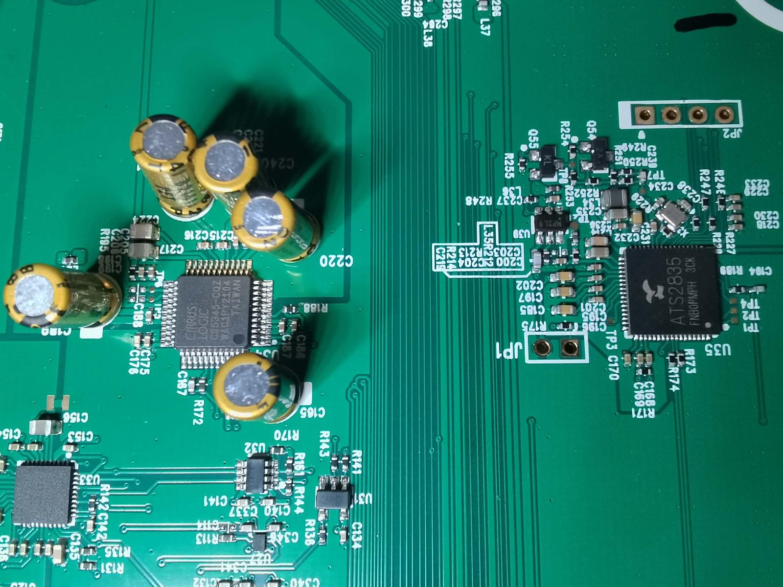

Для микрофона используется аналого-цифровой преобразователь Cirrus Logic CS5345-CQZ с предусилителем на 32 дБ, обеспечивающий качество 192 кГц/24 бит и динамический диапазон 104 дБ с THD+N в -95 дБ. Вокруг расположилось пять сглаживающих конденсаторов. Чип ATS2835 отвечает за работу интерфейса Bluetooth v.5.0. На малой плате распаян контроллер TM1629C, который управляет LED-дисплеем и микроконтроллер ARM Cortex-M0, отвечающий за правильное функционирование управляющей панели.

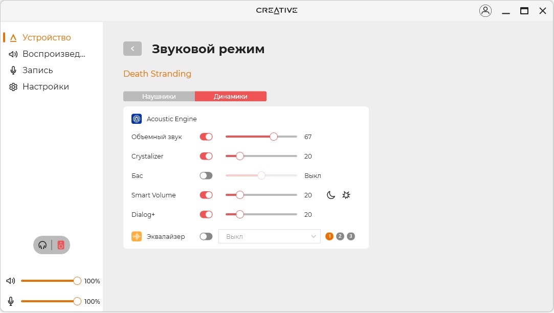

Звуковой режим позволяет выбрать пресет. Помимо стандартных «Кино», «Игры», «Музыка» и «Стадион» есть предустановки для пары десятков конкретных игр. Также отсюда пользователь может регулировать уровень эффектов.

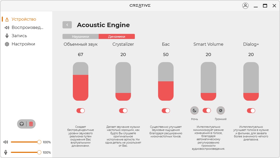

Acoustic Engine – включение и настройка эффектов: Объемный звук, Crystalizer (повышение детализации), Бас, Smart Volume (автоматически подстраивает громкость) и Dialog+ (делает акцент на вокал и голоса в фильмах).

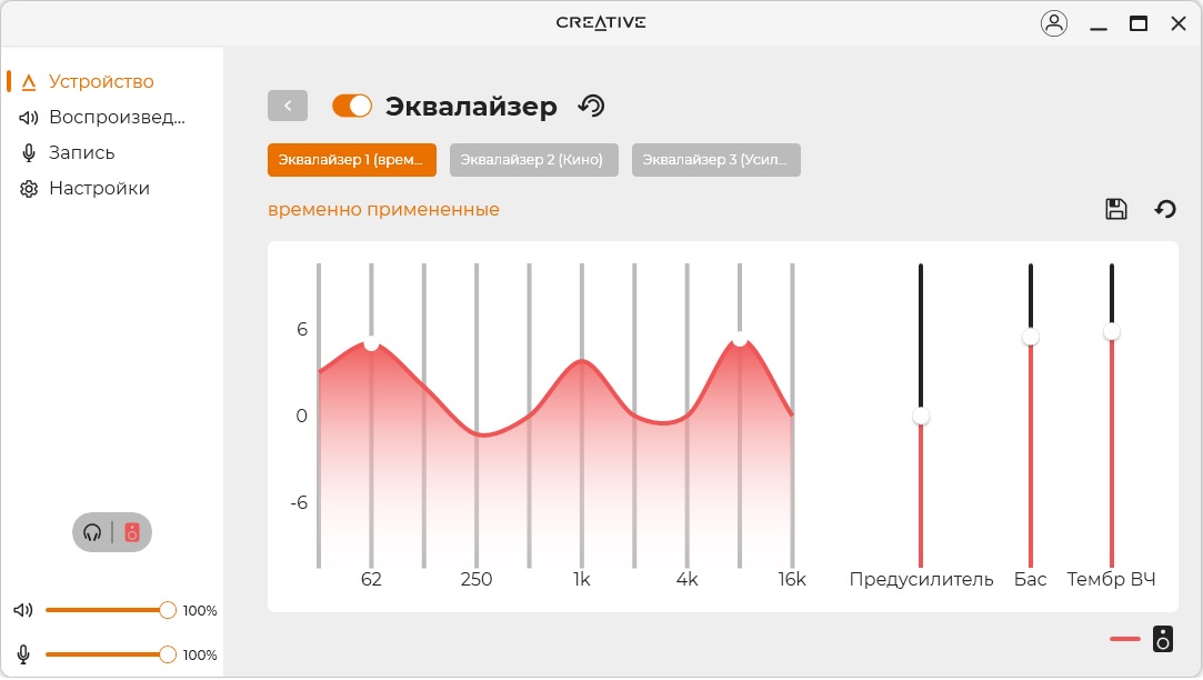

Эквалайзер имеет 10 полос, а также отдельные регуляторы для тембров НЧ и ВЧ, а также предусилителя.

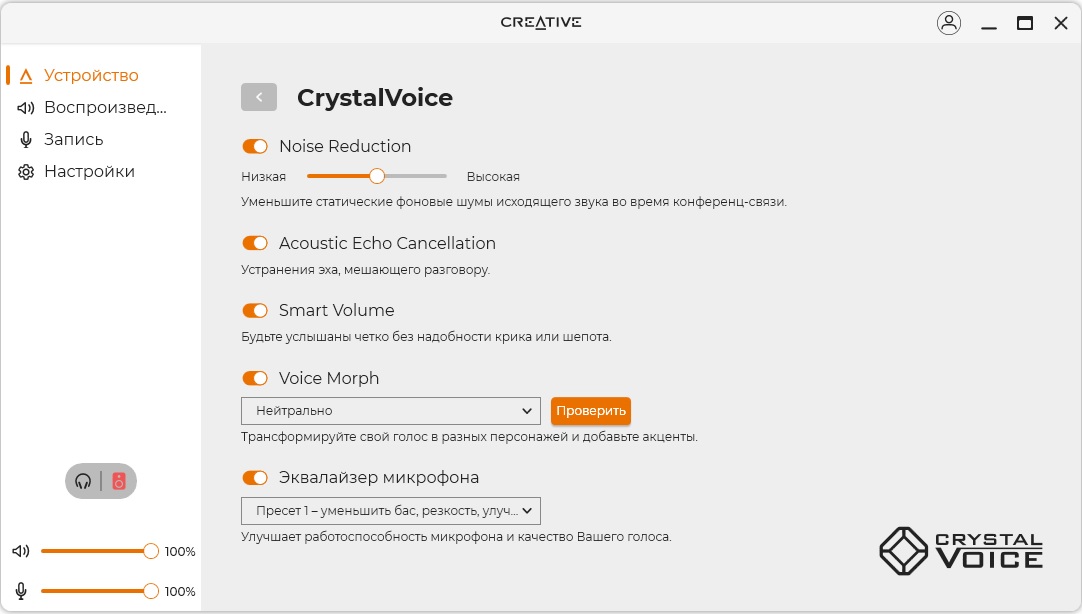

Crystal Voice – параметры работы микрофона, включающие удаление фоновых шумов и эха, «умную» подстройку чувствительности, эквалайзер и изменение голоса.

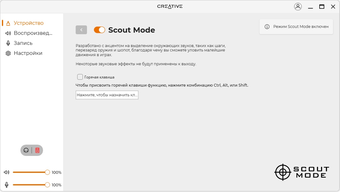

Scout Mode усиливает шаги, шепот, звуки перезарядки и прочие эффекты в играх, позволяя лучше слышать врагов.

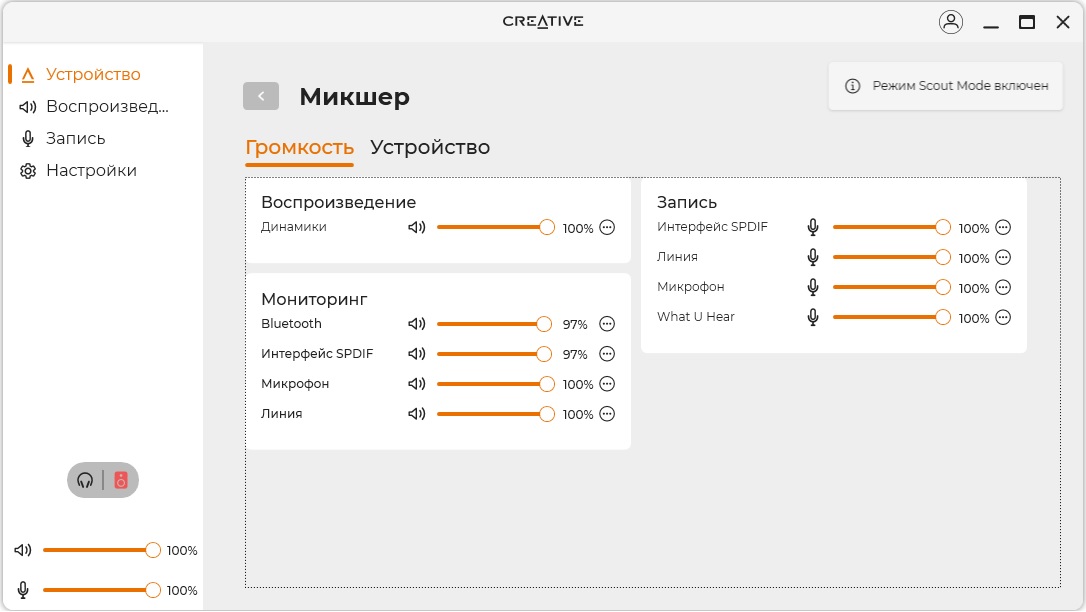

Микшер – отдельная регулировка громкости для всех подключенных интерфейсов. Для оптического выхода есть возможность выбрать прямую передачу или Stereo Mix (наушники и линия).

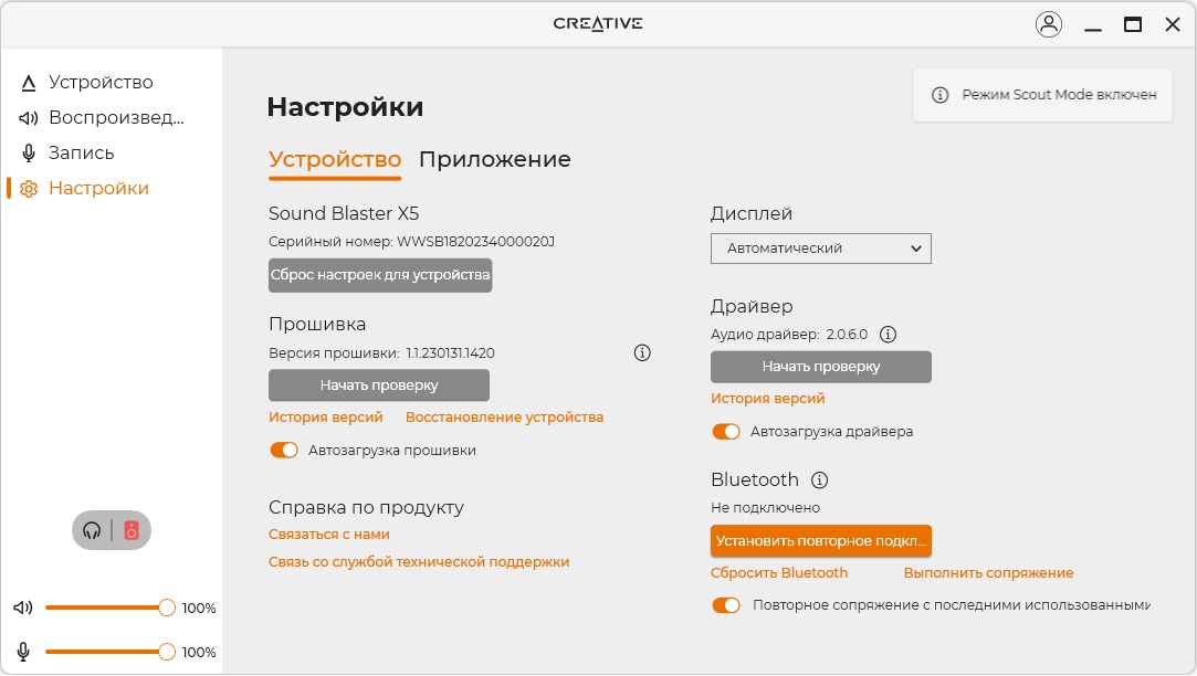

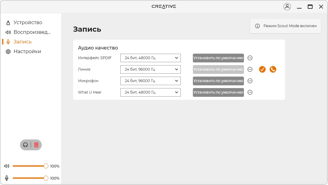

Раздел «Воспроизведение» позволяет выбрать параметры дискретизации для каждого выхода и включить виртуальный объемный звук, а «Запись» отвечает за параметры входов. В «Настройках» можно обновить прошивку и драйвера, включить автозагрузку приложения, выбрать режим работы дисплея и управлять Bluetooth-сопряжением.
Странно, что в Sound Blaster X5 не реализована технология Super X-Fi, которая позволяет воссоздать ощущения от прослушивания полноценной многоканальной акустической системы в обычных наушниках. Управлять можно и с помощью одноименного мобильного приложения, подключив смартфон к карте по Bluetooth, но там будет значительно меньше возможностей.

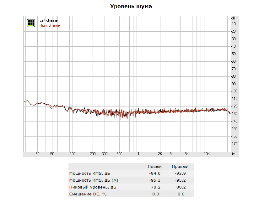

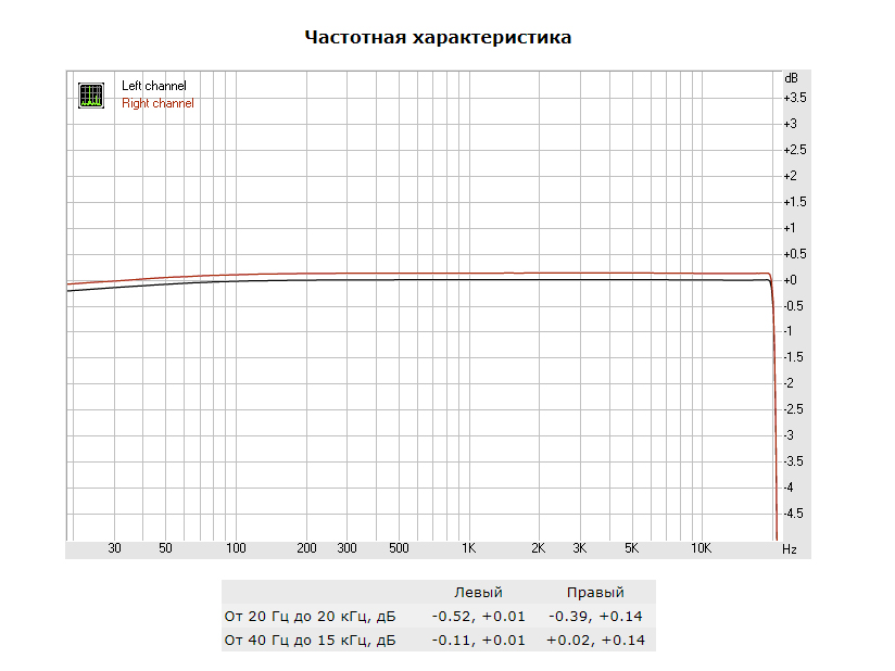

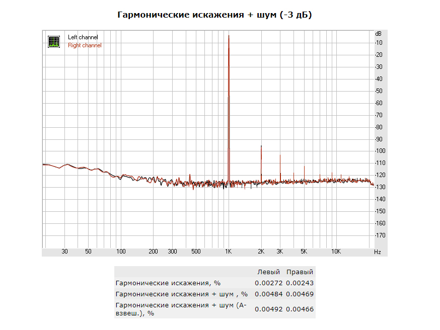

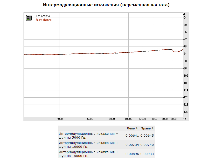

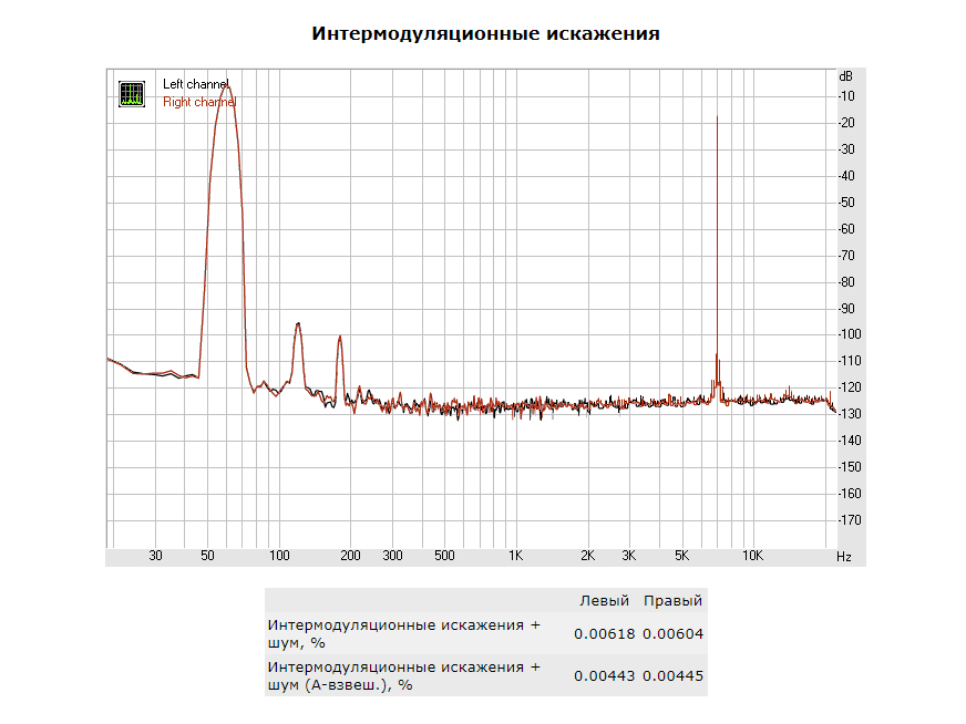

Для замера звуковых характеристик Sound Blaster X5 использовалась программа Right Mark Audio Analyzer. Линейный вход без нагрузки соединялся с выходом наушников комплектным кабелем в режиме Direct. Наилучшего качества удалось добиться на громкости в 85%. АЧХ горизонтальная, а уровни искажений и шумов низкие. Результат можно назвать выдающимся: программа только для гармонических искажений ставит оценку «Хорошо», а во всех остальных случаях выдает «Отлично».
