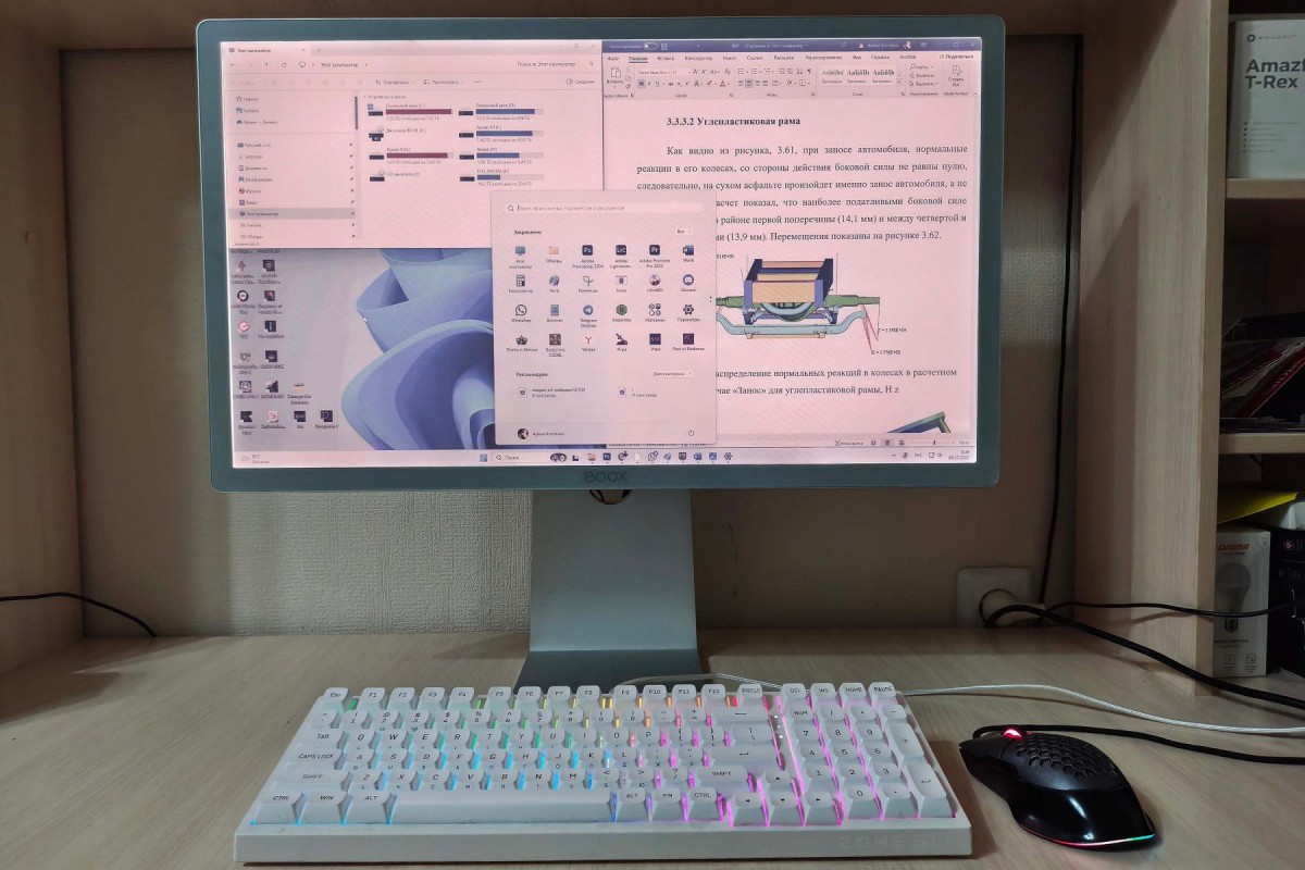

Вначале я пробовал сделать Mira Pro Color основным монитором. Хотя модель способна воспроизводить видео и игры, для всестороннего комфортного использования он все же не подходит из-за плохой детализации темных зон, низкой частоты обновления и блеклых цветов. Мне приходилось каждые 5 минут переключаться между режимами, что не слишком удобно. А вот в качестве второго дисплея, устройство зашло отлично – тексты, схемы и чертежи я открываю на нем, для всего остального использовал обычный монитор.
Скоростной (игра Doom Eternal) |
Ускоренный (интерфейс) |
Поскольку информация на Mira Pro Color выглядит словно напечатанная на бумаге, можно быстро оценить, как будет смотреться статья после печати в газете. Глаза действительно устают меньше – если раньше приходилось каждый час делать вынужденные перерывы, теперь можно не отвлекаться, да и голова в конце рабочего дня перестала болеть. Редактировать тексты, таблицы и чертежи комфортно – скорости перерисовки для этих задач хватает. На цветном дисплее интерфейс не сливается с фоном, графики, диаграммы и картинки остаются информативными, хотя для этого и приходится переходить на режим «Чтение».
Текст (MS Word) |
Чтение (картинка) |
Вообще, возможность переключаться между режимами обновления для решения разных задач – удобная «фишка», жаль только, что монитор не делает этого автоматически. Наличие подсветки – еще один весомый плюс, поскольку не всегда присутствует качественное внешнее освещение. Подключаться к монитору можно привычными способами без установки каких-либо драйверов и с разных операционных систем, электроэнергии модель потребляет мало.
