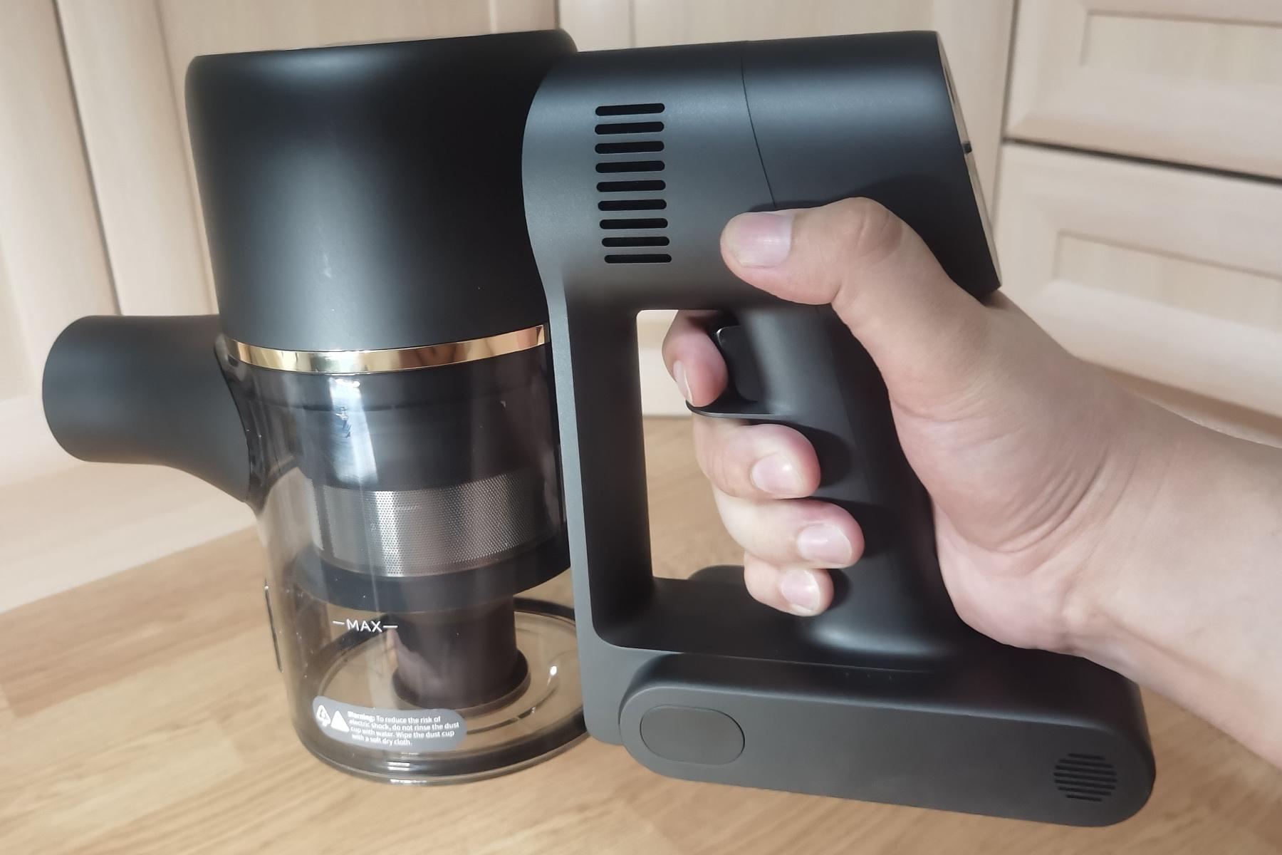

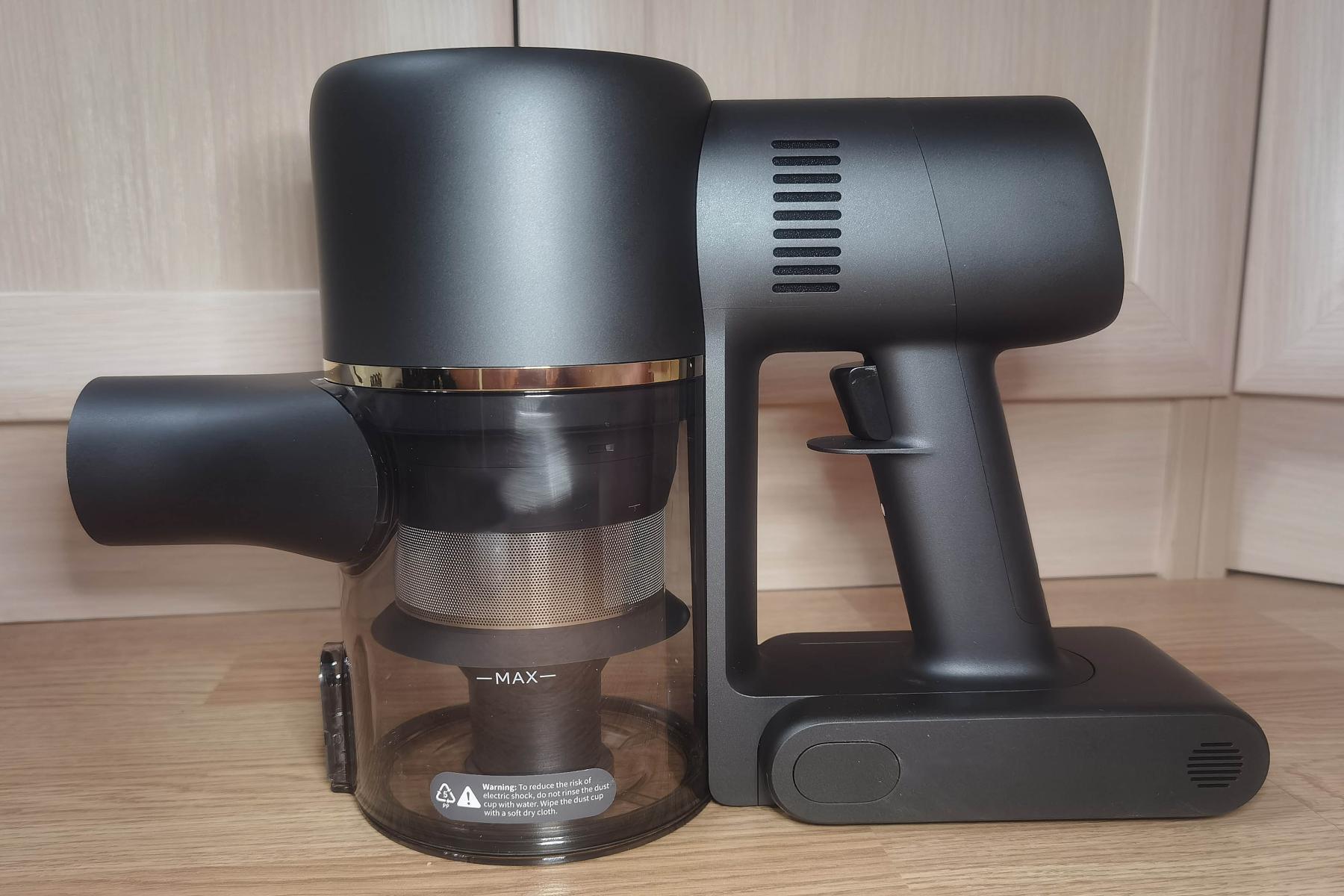

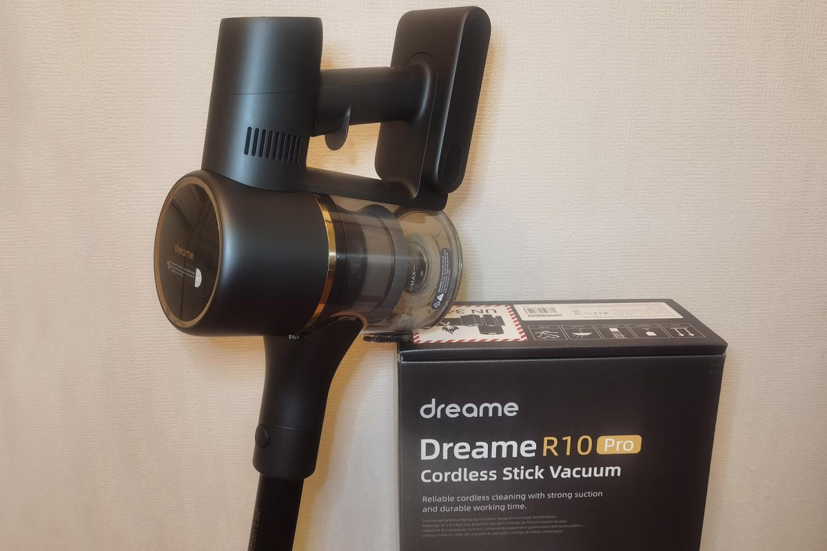

Основной блок, формой похожий на гибрид шуруповерта и соковыжималки, состоит из моторного отсека и аккумулятора, ручки между ними, а также вертикально расположенного контейнера с «носиком» для установки насадок. Вес агрегата (1.7 кг) оказался хорошо сбалансированным, а рукоятка расположена под небольшим углом – выворачивать запястье не придется.
Вентиляционные отверстия поместили с боков для того, чтобы поток в лицо не дул. Кроме того, часть воздуха проходит через ручку и батарею, охлаждая ее – весьма оригинальное решение. Чтобы отсоединить аккумулятор, необходимо нажать соответствующую кнопку и сдвинуть его. Цилиндрическое гнездо зарядки расположено на ручке, поэтому напрямую подключить батарею к розетке нельзя. Уровень энергии можно определить по белым светодиодам на ее корпусе.

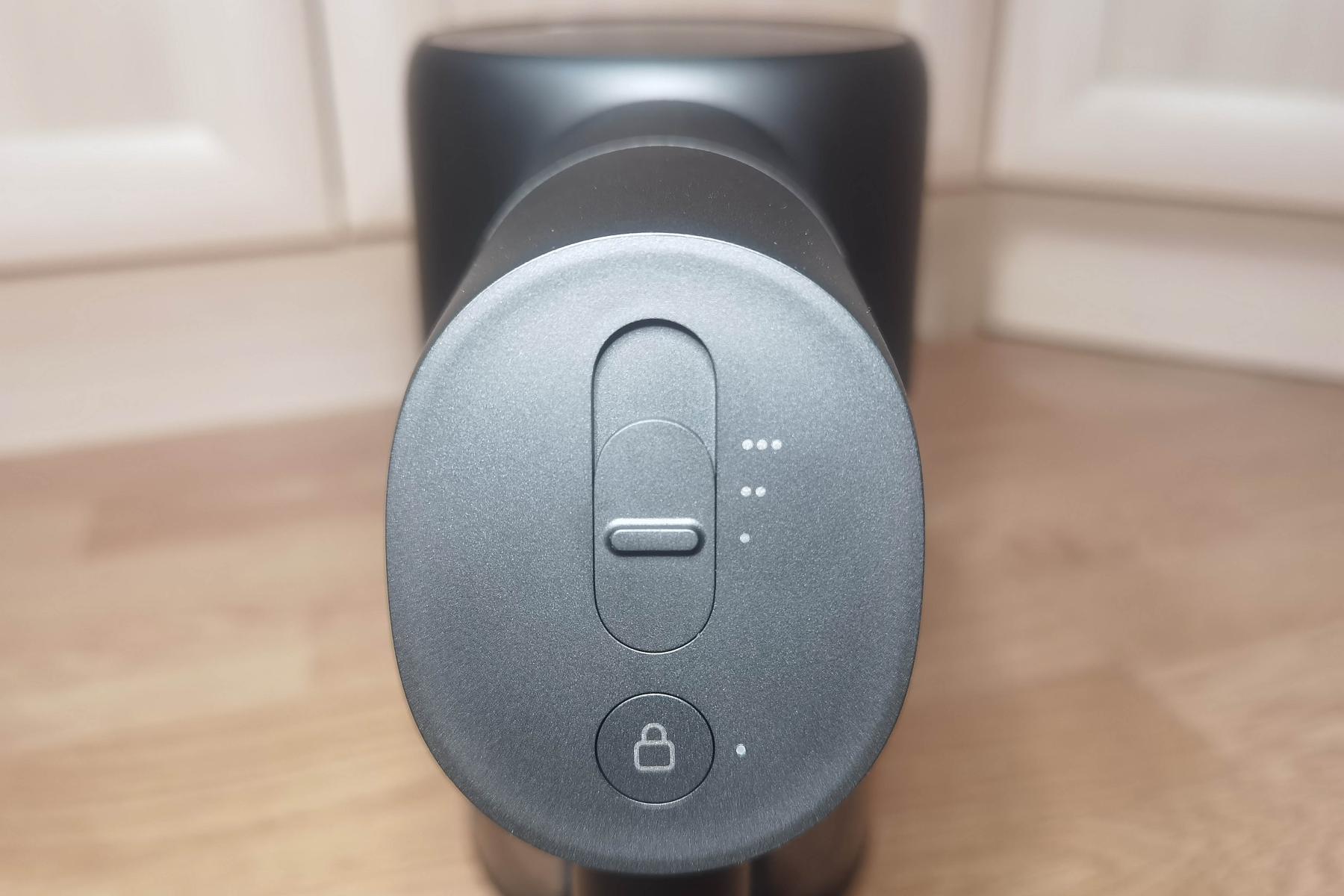

Управление механическое. По умолчанию, для работы пылесоса нужно удерживать курок на ручке, однако, при длительной уборке палец устает. К счастью на обращенной к пользователю части моторного блока присутствует кнопка блокировки питания: после ее нажатия, «спусковой крючок» переводится в режим вкл/выкл, о чем сообщает горящий рядом диод. Там же находится трехпозиционный слайдер, с помощью которого можно менять силу всасывания. До элементов управления легко дотянуться без использования второй руки.

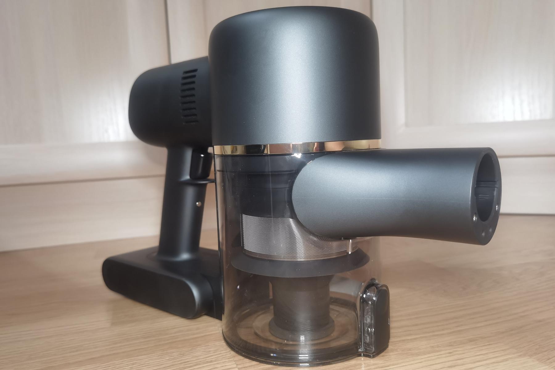

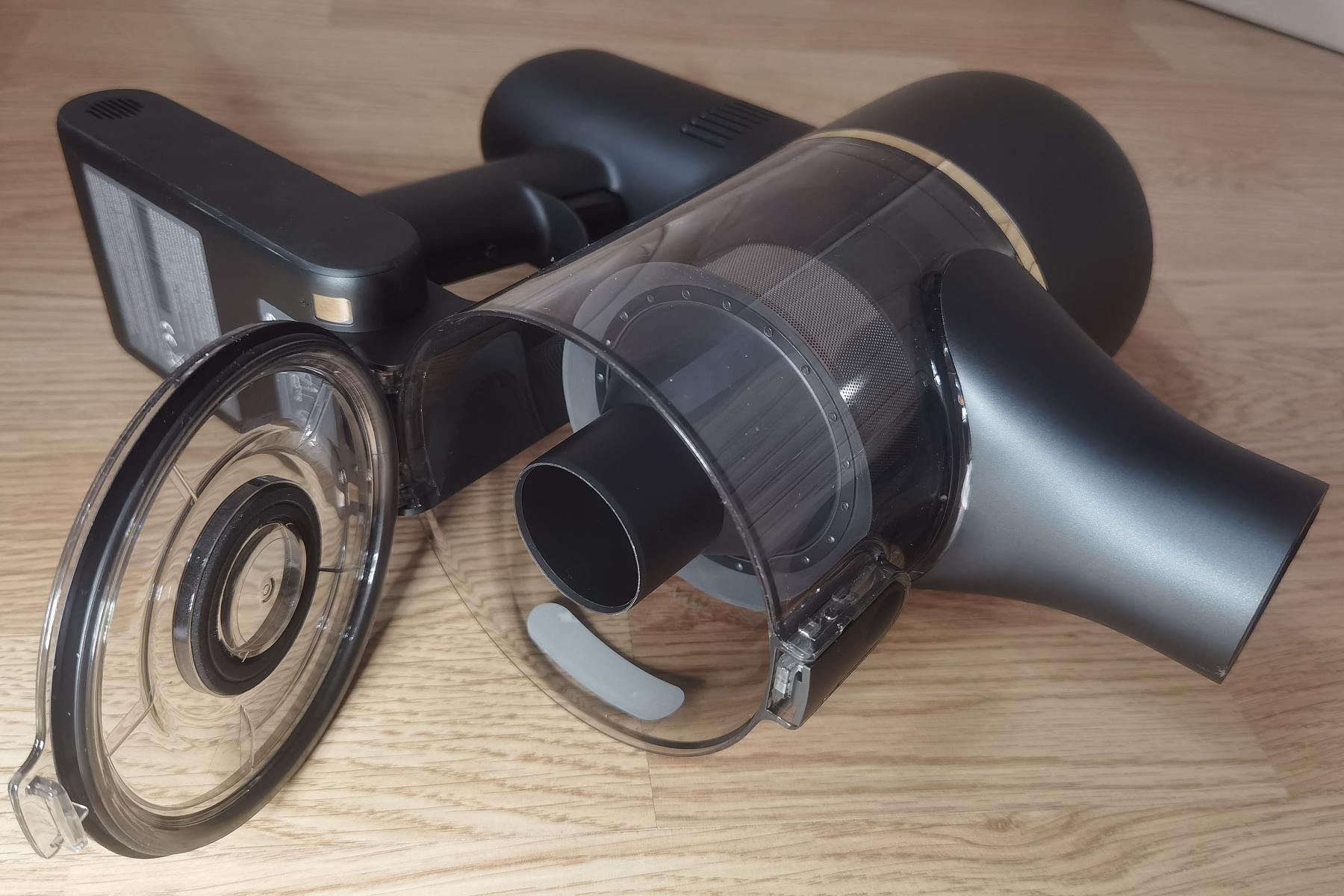

Цилиндрический контейнер из прозрачного акрила позволяет отслеживать его наполненность. Объем его 600 мл, что больше типичного. Спереди расположена кнопка, отщелкивающая нижнюю крышку для извлечения мусора. Нажав клавишу со стороны аккумулятора, можно отсоединить и весь резервуар, это может понадобиться для его очистки.

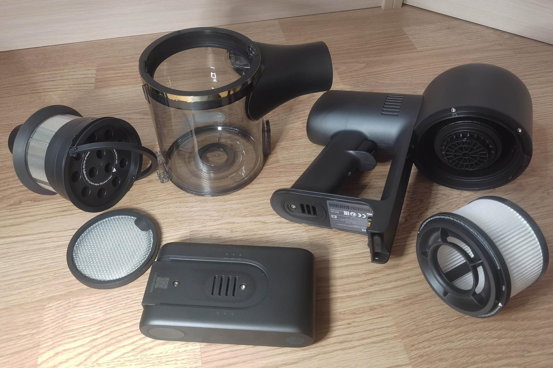

Внутри контейнера установлен съемный циклонный фильтр, который закручивает поток, под действием центробежной силы разделяя воздух и загрязнения. Перфорированная металлическая пластина на его входе не пускает крупный мусор, а фильтрующая подушечка на выходе хорошо задерживающая пыль. В моторном же отсеке установлен HEPA-фильтр, задерживающий оставшиеся микроскопические частицы, включая пыльцу, бактерии и вирусы. На выходе из корпуса есть дополнительные губчатые фильтры. Благодаря такой 5-ступенчатой системе очистки, удается задержать 99.9% всех примесей.
Спереди у резервуара есть «носик» длиной 7 см. К нему можно сразу подсоединять насадки, получив компактный пылесос, либо сделать это через удлинительную трубу, собрав вариант для очистки полов. Чтобы мусор не вываливался, пока устройство выключено, внутри предусмотрен обратный клапан. Над контейнером установлен бесщеточный двигатель со скоростью вращения до 120 000 оборотов в минуту и номинальной мощностью 425 Вт. При этом развивается мощность всасывания 150 аВт и создается разряжение до 20 кПа. Это очень хорошие показатели.

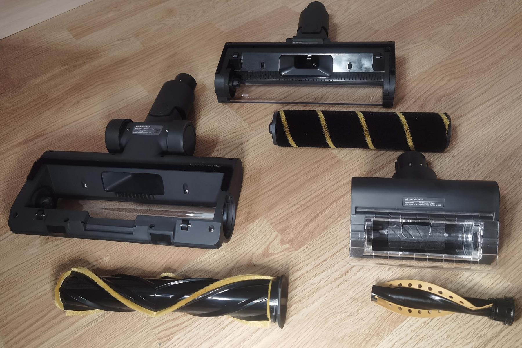

В комплекте идет две основные щетки шириной 255 мм. Первая из них, предназначенная для чистки ковров, оснащена вращающимся пластиковым роликом с зацепами и полосками из жесткого и мягкого ворса, расположенными V-образно. Вал во время работы вращается по направлению от пользователя, успешно подцепляя частички мусора, а в прозрачное окошко сверху можно наблюдать за его состоянием. Роллер легко извлекается при помощи поворотного замка. Возле всасывающего отверстия установлена расческа, предназначенная для распутывания волос.
Специальный переключатель открывает выемку спереди, чтобы собирать крупный мусор, не поднимая щетку. При закрытом же положении увеличивается сила всасывания. В задней части корпуса есть мягкая полоска, помогающая задерживать пыль, но ее придется постоянно очищать. Колесики в кормовой части и пара роликов под щеткой снижают трение, а два шарнира с гибким воздухопроводом внутри дают возможность щетке поворачиваться как вертикально, так и горизонтально. Спереди находится пара (могли бы и больше) белых светодиодов, которые подсвечивают участок пола перед щеткой, отключить подсветку нельзя. Насадка, как и все остальные, устанавливается на защелку, а снимается при помощи специальной кнопки.
Вторая основная щетка прежде всего отличается роллером, полностью покрытым пушистым ворсом и спиралью из более жесткого. Такая конструкция лучше подходит для деликатной уборки твердых поверхностей. Также тут нет передней части, подсветки и задних колес, а механизм извлечения вала несколько иной, но тоже довольно удобный.
Малая щетка адаптирована для очистки мягкой мебели и текстиля. Она более компактная (ширина 144 мм) и маневренная, обычно крепится сразу на основной блок. Угол наклона регулируется специальной прозрачной накладкой снизу. На вращающемся валу закреплены силиконовые лепестки. Механизм крепления последнего схож с таковым у первой щетки, но для открытия замка здесь уже потребуется монета. Колесиков и ворса у нее нет. Все турбощетки выполнены из того же материала, что и корпус пылесоса.
С пылесосом идут и две щелевые насадки, которые также лучше устанавливать без удлинительной трубы. Более короткая и широкая используется для деликатной уборки. Она умеет переключаться в вариант с щетиной (23 мм) и без нее. У длинной щетки щетинки не прячутся, зато можно вытащить гибкую секцию. С ее помощью очень удобно убирать за ножками диванов и в других труднодоступных местах. В раздвинутом состоянии ее длина составляет 400 мм. Обе насадки выполнены из довольно мягкого черного пластика.

Максимально упрощенный и компактный фиксатор представляет собой пластиковую скобу с мягкими вставками внутри. Он поджимает аккумуляторный модуль с боков, а снизу пылесос опирается на основную насадку. На удивление крепление вполне надежно удерживает устройство в вертикальном положении, а снимать и ставить его обратно оказалось предельно просто. Размещать кронштейн следует на высоте примерно 110 см от пола рядом с розеткой. В комплекте идут как винты с дюбелями, так и двухсторонний скотч, но второй вариант не очень надежен.

Инженеры Dreame хорошо продумали очистку деталей пылесоса, которую рекомендуют производить раз в три месяца. Контейнер отстегивается нажатием одной клавиши, из него простыми движениями извлекаются фильтрующая подушечка и циклонный блок. HEPA-фильтр вытаскивается из верхней части. Не составляет труда достать и роллеры из турбощеток. Встроенные расчески действительно помогают распутать намотавшиеся волосы, хотя и не полностью – инструмент для разрезания последних в комплекте бы не помешал. Поскольку контейнер содержит электрические компоненты, его разрешено только протирать влажной тканью, но вот все остальные съемные элементы смело можно мыть под проточной водой, главное перед установкой обратно их хорошенько высушить. По мере загрязнения, корпус пылесоса и насадки следует протирать мягкой сухой салфеткой.
