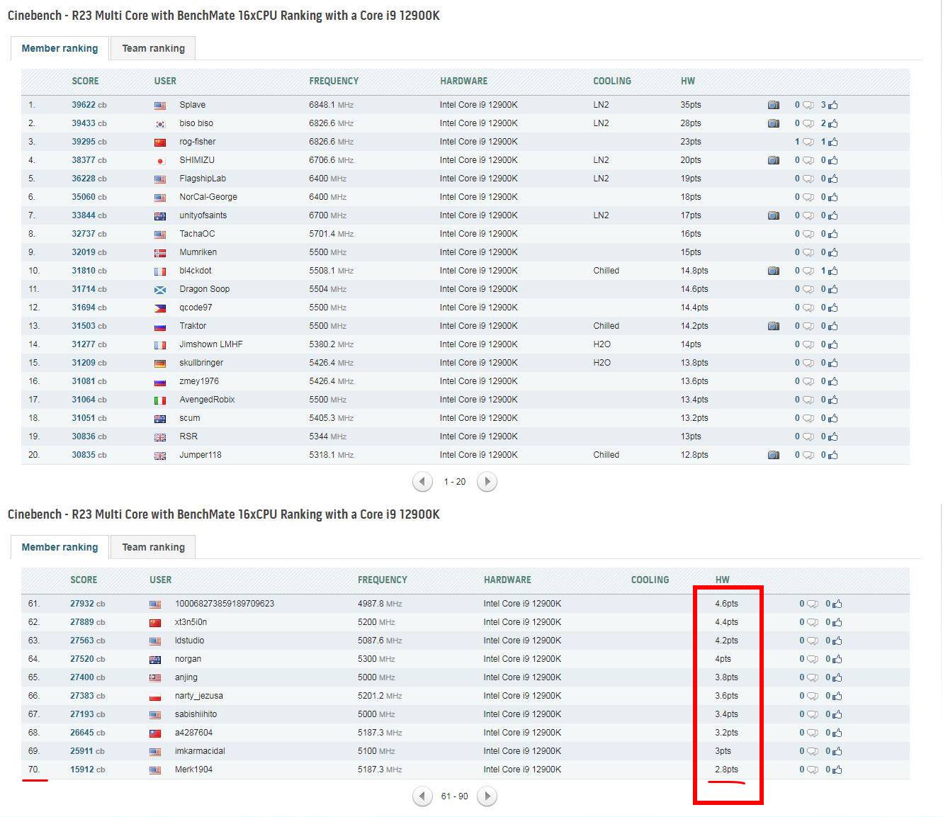

Давайте начнём разбираться в плюсах и минусах данной системы. У каждого пользователя есть несколько видов (баллов - очков). 1. Hardware pts. 2. Global pts. 3. Competition pts. Разговор пойдёт у нас только о Hardware points. И так система с фиксированными балами, значит при подаче единственного результата в любую пустую категорию даст определённое количество балов, с каким бы вы охлаждением не были. Если в категории нет результатов, то за первый результат даст 6 pts.

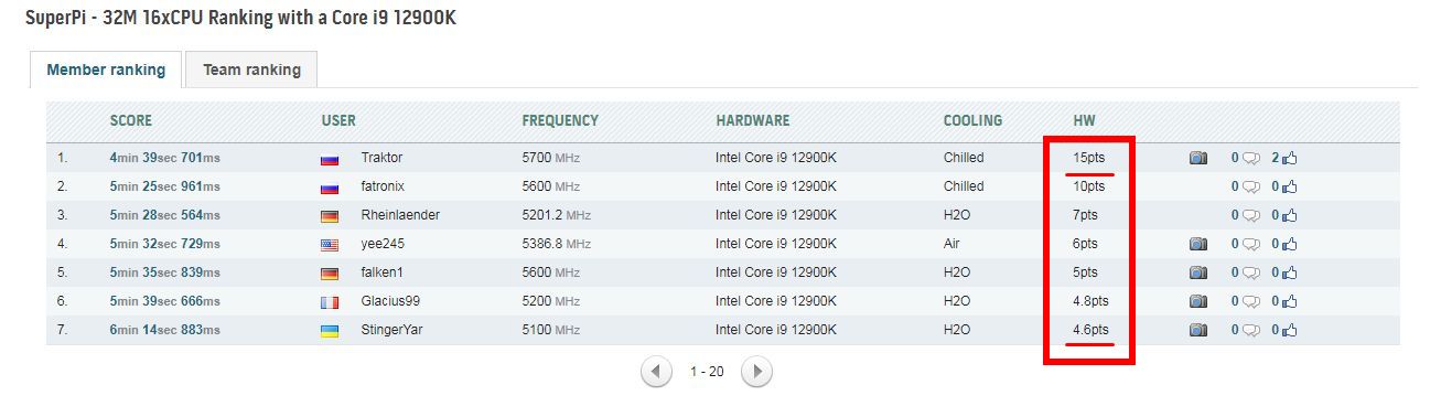

Если в категории уже есть 5 результатов, а вы подаёте на 1 место, вам даст 6 pts. Шестое место будет довольствоваться 2 pts. Магия происходит дальше, при подаче 7 результата даже на самое последнее место, все баллы меняются, первое место получает 15 pts., а тот кто попал на 7 место получает 4.6 pts., Далее места с 20 по 24 получают по 2 pts.,
| < 25 | |

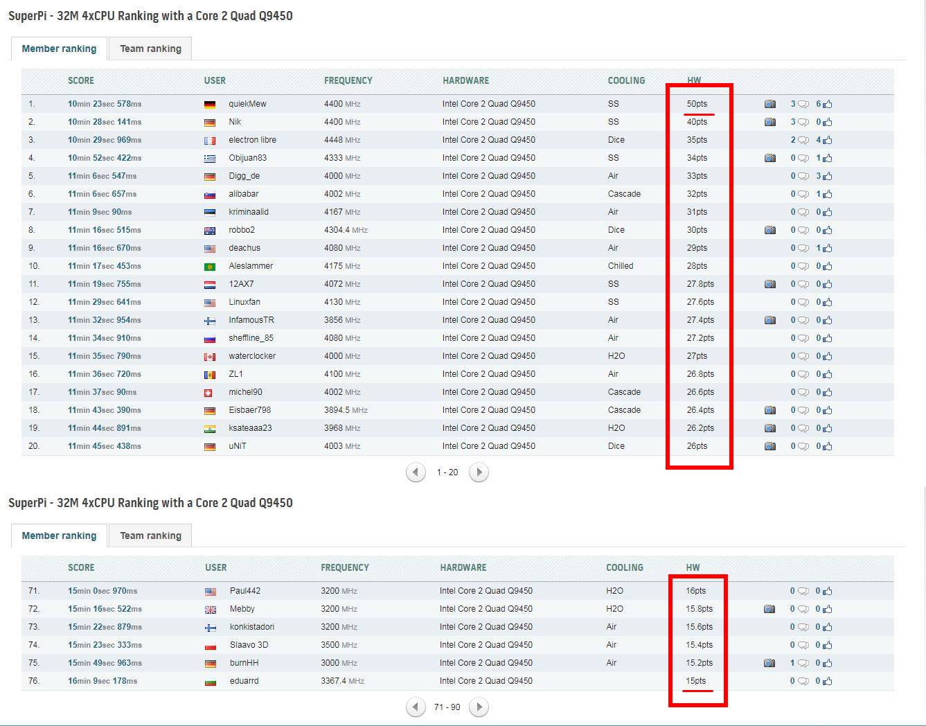

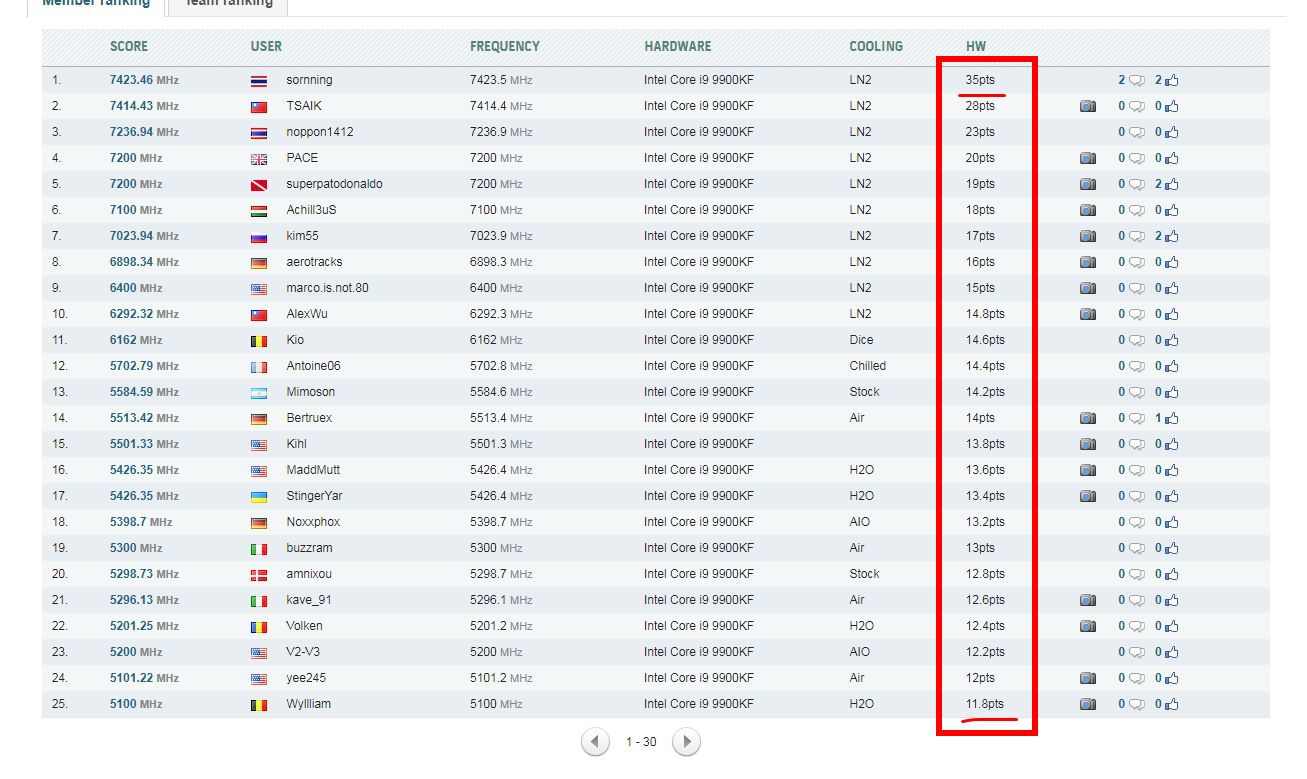

После подачи 25 результата происходит смена балов, первое место уже 35, а попавший на 25 место получает 11.8 pts., Это стимулирует подавать дальше результаты 26 и дальше, не забываем чем хуже результат подавали то смещаемся на место дальше и это понижает вам балл. Так что есть огромный стимул находится как можно выше в рейтинге невзирая на то что баллы всё равно дают и за последнее место даже в состоянии downclock. Следующая точка перед сменой балов 74 результат за него пользователь получит 2 pts.
| <75 | |

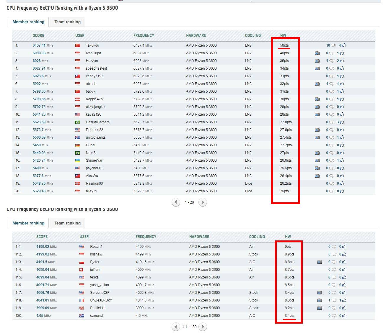

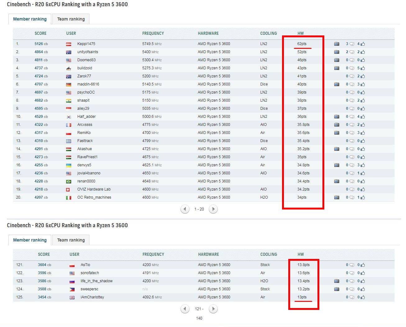

Великий мастер момента появится как только загрузит результат сдвинувший 74 место на 75 место, за него он получит аж 15 pts. (в таблице сдвиг видимо есть где-то дубль один поэтому смещение на 1 результат) После появления 75 результата 1 место станет получать 50 pts. Понижение будет длиться до 124 места с баллом равным 6 pts. Попадать в 124 место трудно достаточно увидеть 120 с 8 pts.
| < 125 | |
124 результат также есть контрольной точкой, но увеличение балов дальше не такое стремительное, так за 125 результат пользователь получит 13 pts., первое место 62 pts.,
Снижение после 125 результата пойдёт до 180 результата равного опять же 2 pts.
| < 181 | |

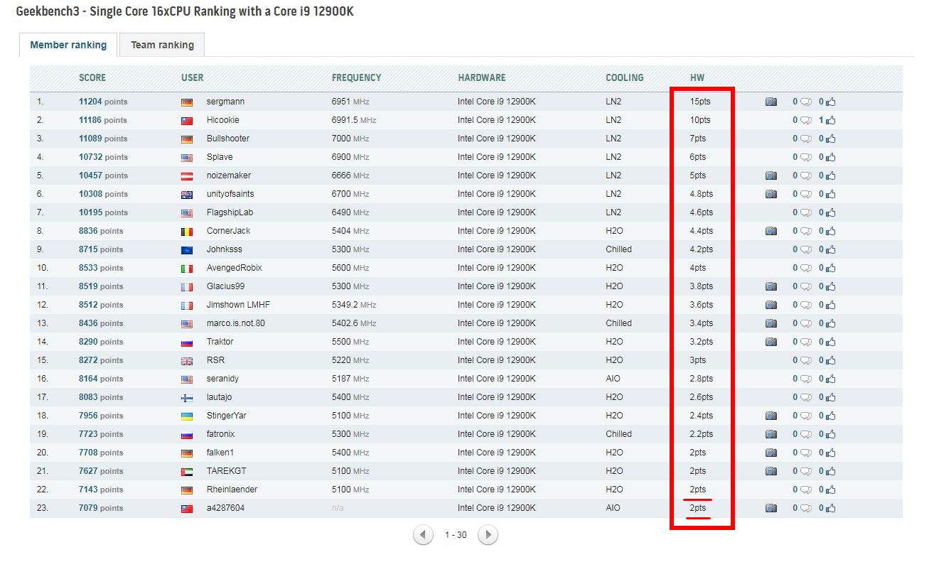

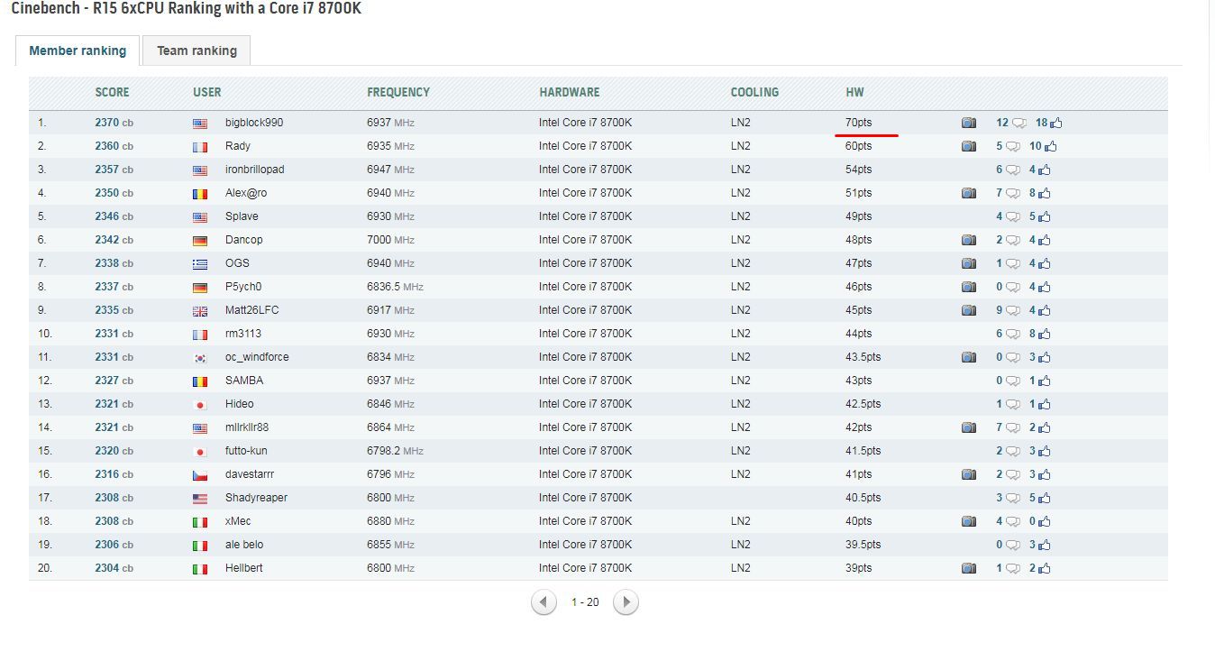

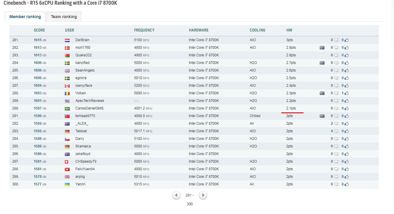

Начиная 181-ым результатом начинается последняя точка (хотя нужна ещё одна). Как только в категории есть 181 результат, первое место получает 70 pts., последнее место 289 получает 2.1 балл, но это тогда когда количество мест достигнет 289 результатов.
| >181 | stop 289 |

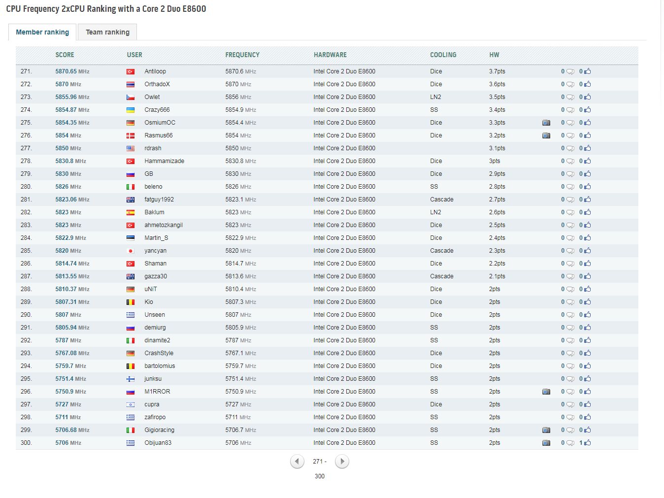

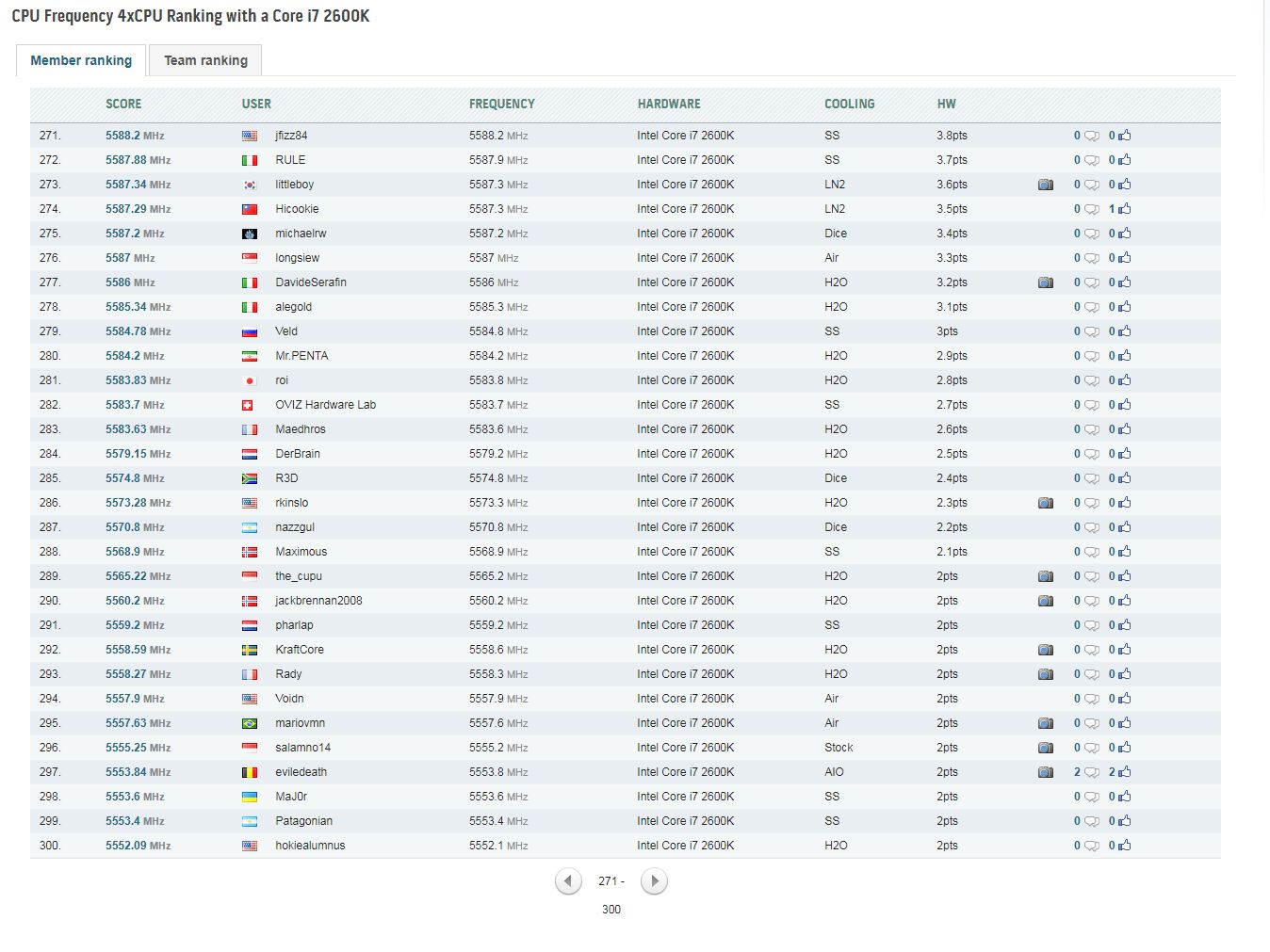

Процессоров и видео карт где в категориях на текущий момент уже есть свыше 287 результатов наверное 2% от общего числа всех процессоров и видео карт существующих. Можно посмотреть скриншоты рейтинга некоторых таких экземпляров, это в основном очень популярное железо. Чтоб получить хотя бы 3 pts., на таком популярном процессоре сокета 775 как Core 2 Duo E 8600, его нужно разогнать минимум до 5840 MHz. То же самое провернуть на популярном процессоре 1155 сокета Core i 7 2600K нужно менее сил всего до 5585 MHz
