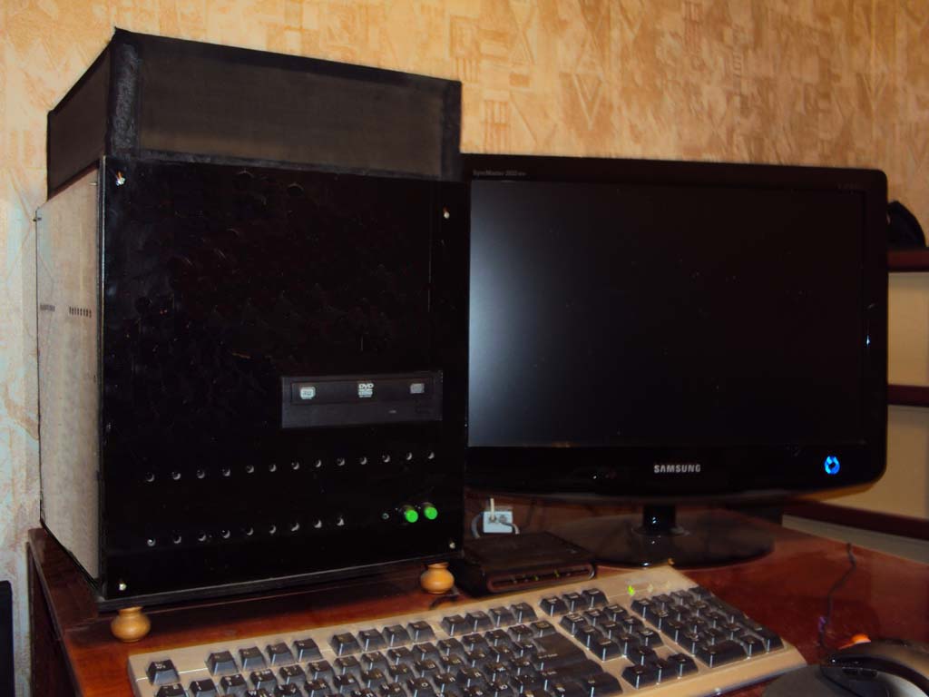

Чёрный Куб. Самодельный корпус.
<br/><img src="//st.overclockers.ru/legacy/v1/preview/191869.jpg" border="1" vspace="3">
<br/>(кликните по картинке для увеличения)
<br/><br/>
<br/><br/> С чего всё началось.
<br/><br/> А началось всё с шума. Шума, который стандартный корпус не только не глушил, но и зачастую усиливал. В своё время я хотел решить эту проблему самым радикальным способом - полным пассивом, но от этой идеи пришлось отказаться, и вот почему :
<br/>1 - слишком дорого (те же теплотрубки к Zalman TNN-500, к примеру, хоть и продаются отдельно, но стоят о-го-го, а изготавливать их самому - слишком много возни, да и эффективность не такая как у заводских).
<br/>2 - эффективность самого охлаждения - в полном пассив...
2 - эффективность самого охлаждения - в полном пассиве она оставляет желать лучшего.
3 - универсальность. Подогнуть\подкрутить (а иногда и делать с нуля) при каждой смене видео или материнки - увольте, намучился.
В связи со всем вышеперечисленным, было решено изготовить корпус, который бы сам по себе подавлял шум и при этом был максимально удобен.

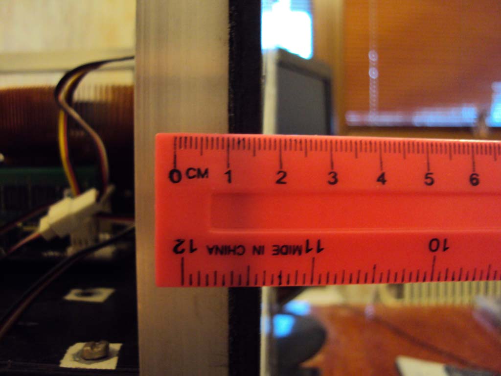

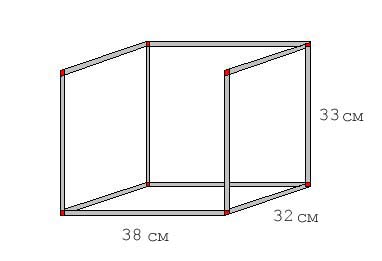

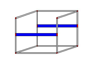

Сперва был изготовлен каркас из алюминиевого уголка (25х25х2 мм), скреплённого болтами. К сожалению не могу показать фотографии, по причине того, что когда я делал корпус у меня не было цифровика. Поэтому привожу чертёж каркаса.
Красным помечены места для дырок под болты.

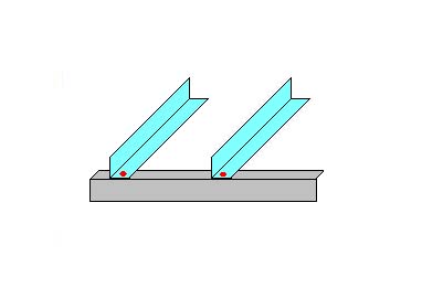

Далее, из того же уголка, добавлен крепеж средней полки, которая разделит корпус на две половины-отсека. На чертеже отмечены синим.

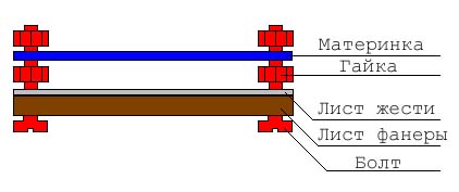

Полка изготовлена из фанерного листа толщиной 5 мм. Сверху полки положен лист жести (бывшая крышка АТХ корпуса) и прикреплён к полке болтами, шляпками вниз. На эти же болты, в дальнейшем, будет "надеваться" материнка. Привожу чертёж, для наглядности :
Посредствам болтов соединённых через лист жести с каркасом, а другим концом с материнкой, вышло заземление.

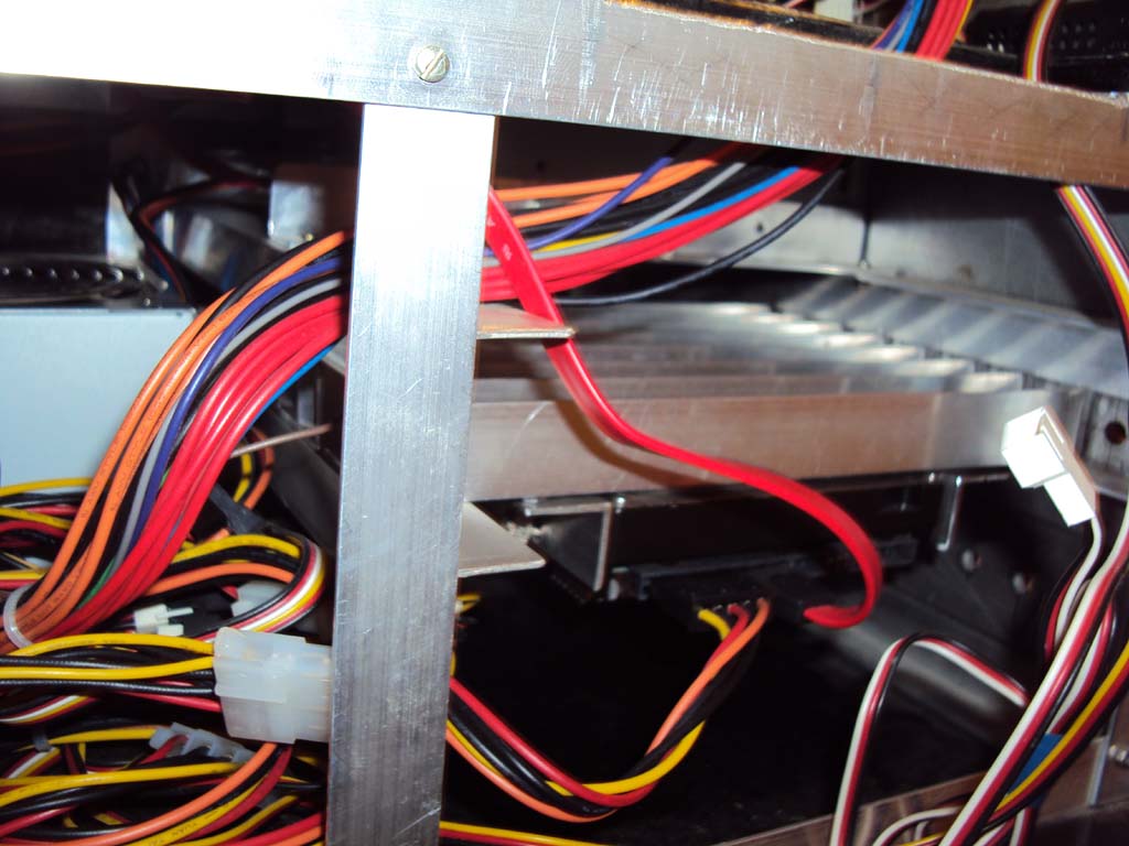

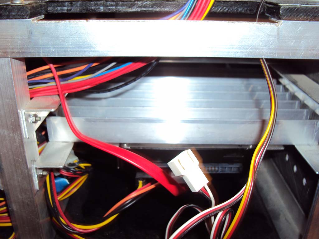

Так, теперь корзина для HDD и крепёж для ДВД-рома. Корзину для HDD было решено совместить с радиатором, что бы не думать о его (HDD) температуре. Не знаю на сколько это видно на фото, на всякий случай выложу чертёж :
Вот так, из уголка был "набран" радиатор для HDD. Боковой и верхний уголки скреплялись болтами. Верхняя крышка HDD была намазана КПТ-8 (ушёл почти тюбик) после чего HDD был прижат к радиатору и прикручен болтами "под пальцы" (вместо шляпок у них "бочонки" с маленькими шипами), т. к. отвёрткой подлезть очень трудно. На микросхемы винта были приклеены радиаторы, но скорее от греха, т. к. греются относительно слабо. ДВД-ром был просто прикручен к поперечному уголку.

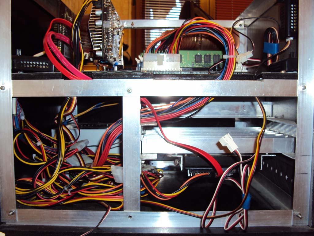

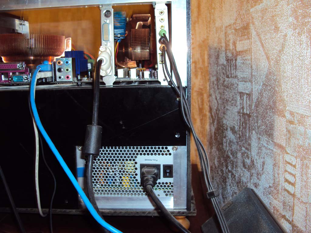

Итак, нижний ярус готов. На "первом этаже" разместились : блок питания, HDD, ДВД-ром, "проводка" от кнопок и светодиода на лицевой панели до контактов на материнке. Напротив рёбер "HDD-го" радиатора, в передней крышке просверлены отверстия. Через них БП втягивает воздух, попутно обдувая рёбра радиатора на HDD.
В листе фанеры, разделяющем корпус на две половины, были прорезаны дырки для проводов БП, а так же для "носиков" плат PCI.
Крышки - стенки изготовлены из пластика, который раньше был рекламным щитом
Стенки корпуса были покрашены глянцевой автомобильной краской (из баллончика). Опасения на счёт того, что она "слезет" не оправдались - "сидит" в мёртвую

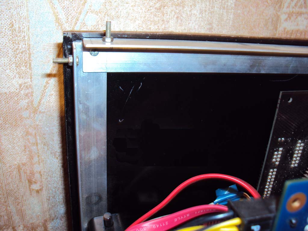

Фильтр.

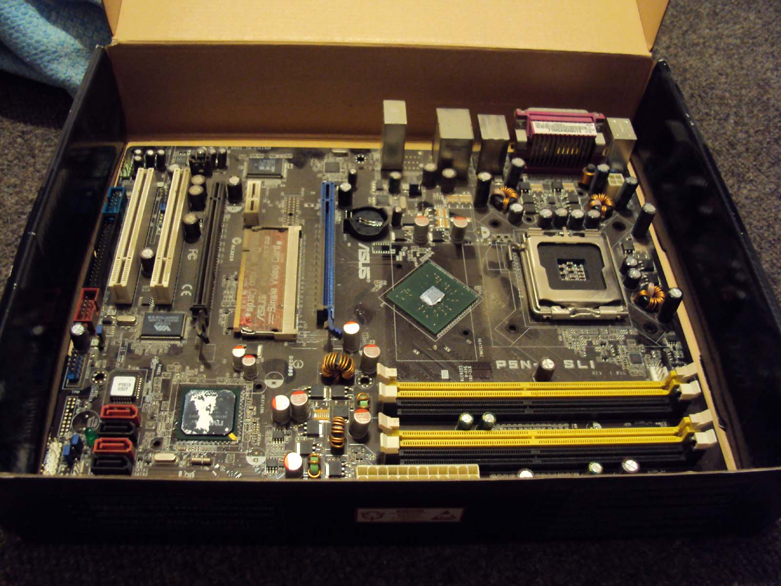

Из того же уголка был собран каркас для пылевого фильтра (10х32х00 мм). По средствам клея ПВА (промышленный) на него был наклеен шифон. Такой размер фильтра нужен для того, что бы вентиляторы не теряли КПД, как часто бывает с фильтрами малых размеров. В доказательство того, что он работает (или нет, это кому - как) привожу фотографию материнки, которая простояла в этом корпусе 27 месяцев (работая 7-9 часов в день) и не разу не чистилась. Сам же фильтр чистился пылесосом раз в 2-4 недели.
В нижнем уголке фильтра просверлены отверстия, а в верхнем уголке корпуса "торчат" болты - так фильтр "нанизывается"\надевается сверху корпуса.

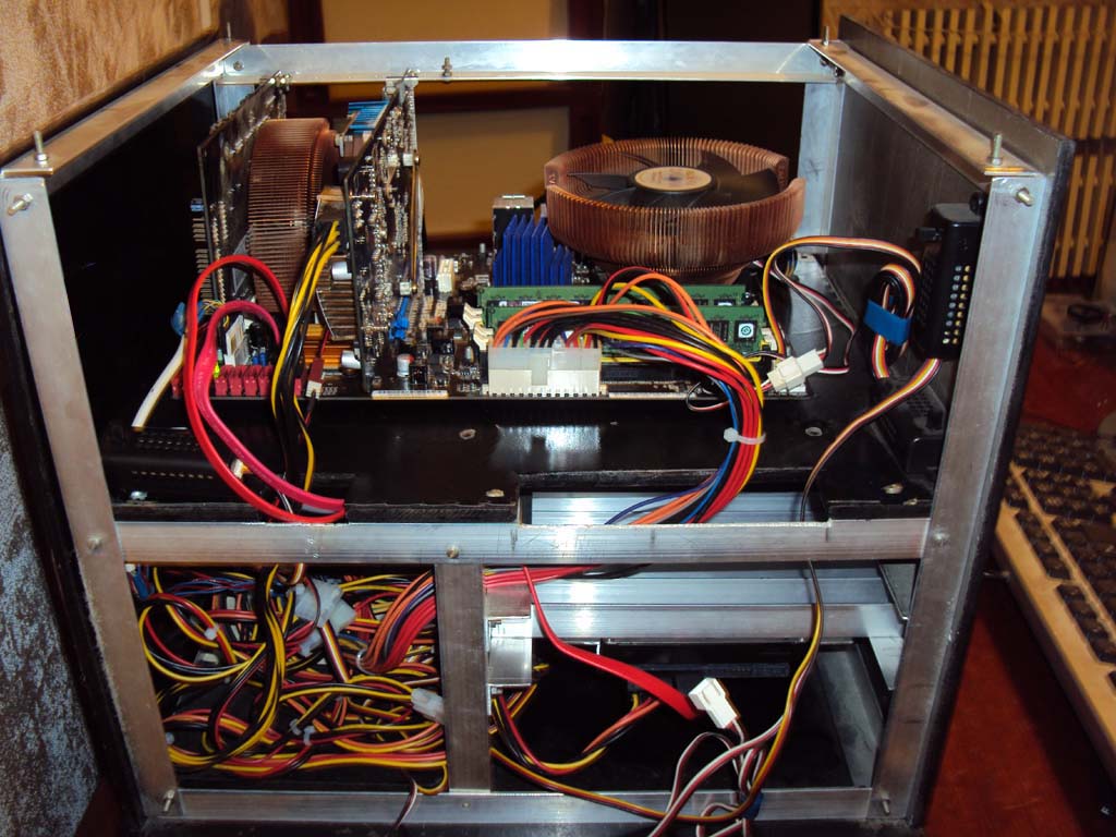

Теперь о шумоизоляции. В корпусе 4 120мм вентилятора (1 в БП, 1 Залман 7700, 2 в верхней крышке) и 1 80мм на видеокарте. 120-ки стоят на 5 Вольт зимой, и на 12 летом (если выдалось жарким). 80-ка на видеокарте на 12 Вольтах круглый год. Корпус полностью глушит вой БП и ЦПУ вентиляторов (12 В), не глуша вентиляторы на верхней крышке по понятным причинам. Винт не слышно. Дроссели глушатся полностью. Зимой (5 В), когда окна закрыты (стеклопакеты), шелест воздуха от вентиляторов не слышно уже на расстоянии ~0,5 м от корпуса. Я доволен
Корпусу уже 3,5 года. Он "пережил" два апгрэйда без каких-либо модернизаций\доделок\переделок.
