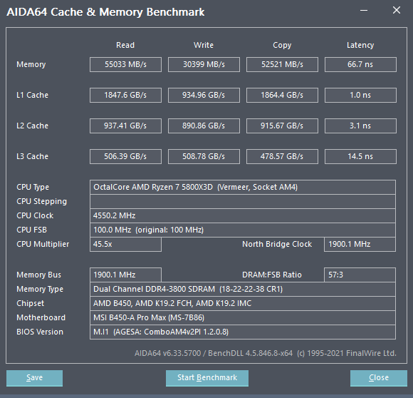

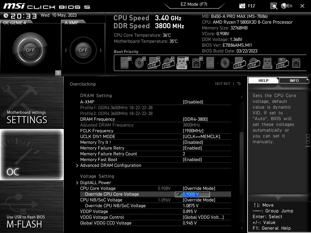

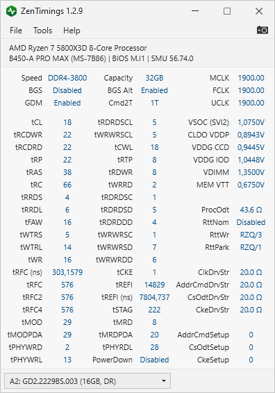

Теперь по настройке процессора. Я пробовал разные варианты занижения вольтажа, мощности итд итп, но результаты меня не устраивали. То сильно падают частоты в нагрузке - ниже 3ГГц, то сильный нагрев. Уже почти остановился на варианте регулировки кривой минус 30 на все ядра и ограничение по температуре до 70, но стали напрягать резкие скачки потребления с 30 на 80+ Вт даже при небольших нагрузках, как и скачки температуры с 40 до 70 и постоянные скачки оборотов кулера. К тому же результаты в тестах были хоть и повыше, но не намного (в пределах 10%) и ненадолго, а в тесте ОССТ частота падала ниже 3600 при пиковом потребление свыше 90Вт. Такие скачки вредны для электроники и со временем могут привести к деградации или даже отвалу. В итоге плюнул на кривую и прочие ухищрения и остановился на том, что тупо напряжение ядра выставил на минимально-возможное, а именно 0.9v, и это вся моя настройка процессора, ну еще шину фабрики поднял до 1900, выше на ступень - уже ошибки в HW64, не сразу а где-то в течении часа. На скриншоте выставил шину на 2000 и получил россыпь ошибок незамедлительно.
Остальное никак не регулируются. В отличии от обычных версий без 3Д, зафиксировать частоту не представляется возможным, выставление множителя не имеет никакого эффекта. В результате тишина, а температура нарастает очень плавно, потребление ниже 80Вт в экстремале и около 60 в повседневе, а эффективная частота не падает ниже 3700 даже при экстремально-долгих нагрузках, таких как тяжелый режим ОССТ+avx2. Выставил также еще некоторые напряжения по рекомендациям из ветки для разгона памяти DDR4 на нашем форуме, а именно SOC, VDDP, VDDG.

Память - Apacer NOX [AH4U32G36C25YMBAA-2] 32 ГБ с небольшим разгоном до 3800, чтобы быть в сихроне с фабрикой 1900 и настроеными вторичными таймингами. Две планки по 16 двуранговых, на чипах Samsung D-die. Очень бюджетная память, одна из самых дешевых 32 Гб наборов из множества тех, что были в крупнейшем гипермаркете.

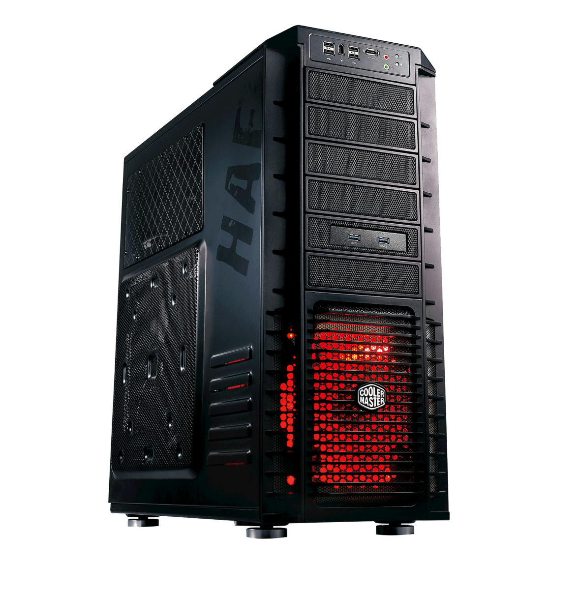

Корпус HAF932 и я его терплю. Он хоть добротный и из прочной стали, с кучей кулеров и пространства, но решето знатное и я устал чистить железо от пыли. Так же он выглядит устревшим корытом на фоне современных решений, а 4090 без болгарки в него не влезет, ведь даже 3080ти стоит почти впритык к корзинам. Единственные его плюсы это хороший продув и много места для жестких дисков, но я давно отказался от гудящего HDD в пользу бесшумного nvme в 1Тб. Поэтому планирую в обозримом сменить корпус на что-то типа Fractal design define r6 black - отличный внешний вид, и пыле-непроницаемый. Хорошо когда железо еще и в чистоте, только чистить иногда пылевые фильтры.

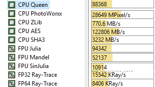

Тесты AIDA

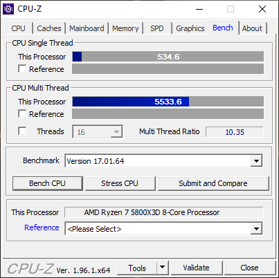

Cinebench 15,20,23

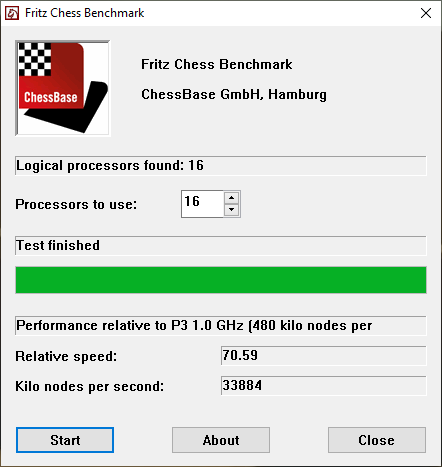

Chess benchmark

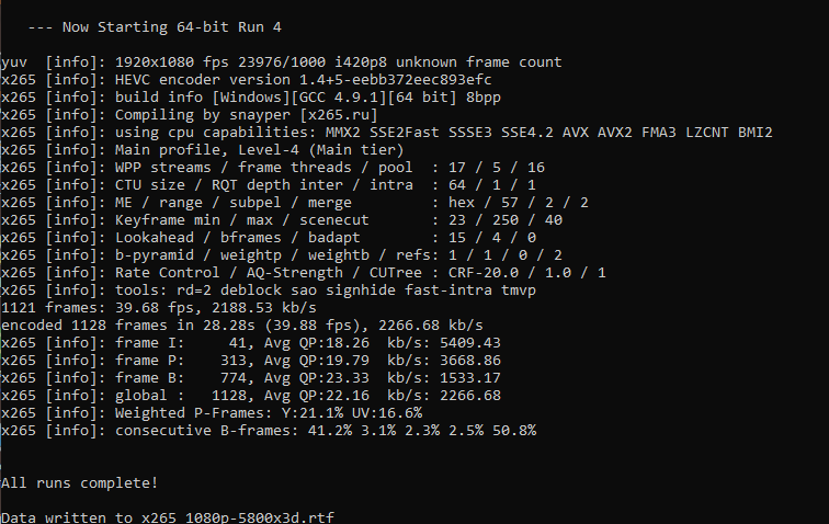

X265 benchmark

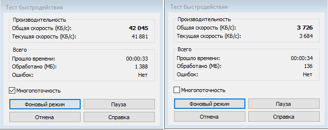

Winrar benchmark

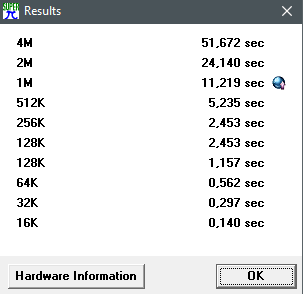

SuperPi

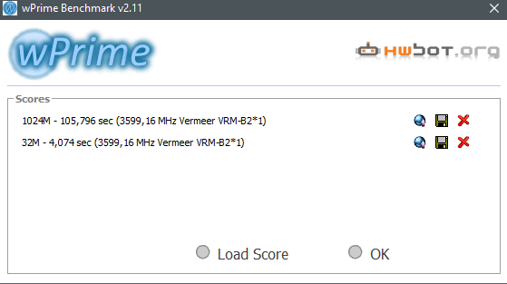

wPrime

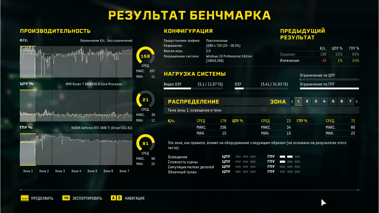

Returnal. Максимальные настройки, максимальные лучи. Разрешение 1280х720 с максимальным понижающим модификатором. Есть упор в ГПУ.
Returnal. Минималки, лучи отключены. Разрешение 1280х720 с максимальным понижающим модификатором.

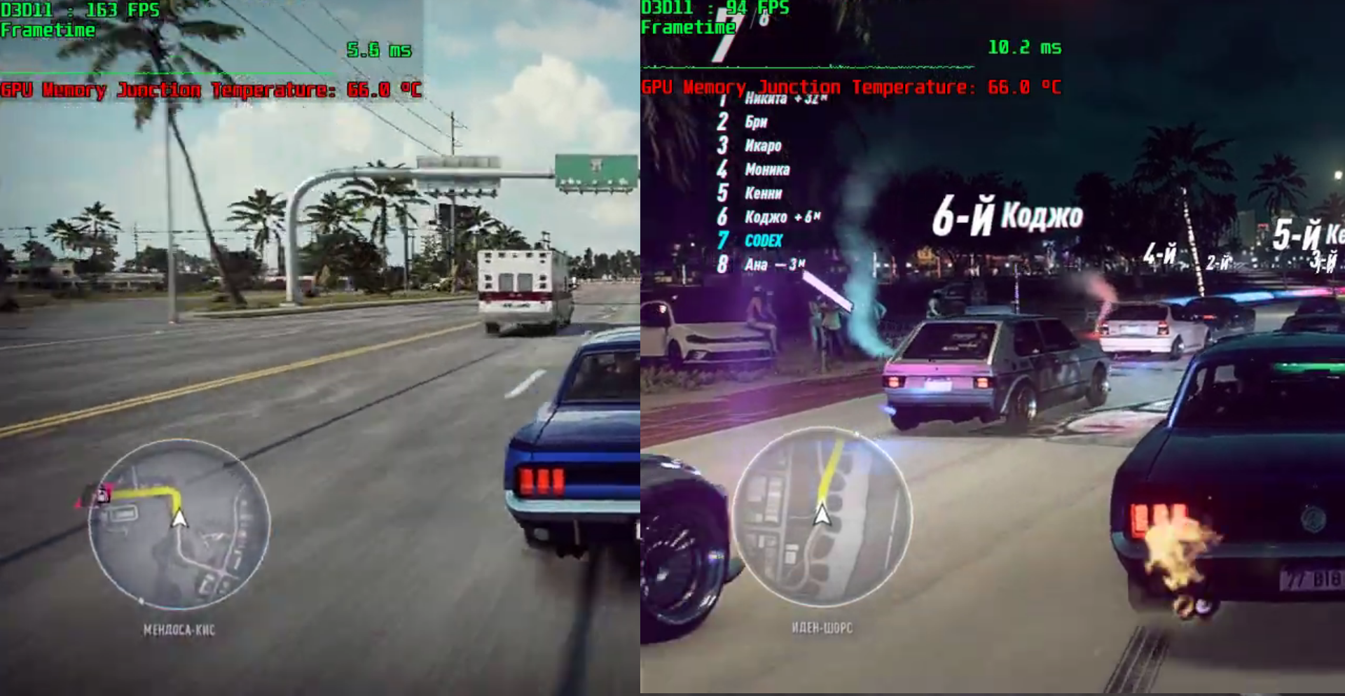

Need for Speed Heat. Максимальные настройки, разрешение 1280х720.
Фпс разница, самый низкий, который наблюдал был 93фпс в самом начале гонки. При свободной езде фпс в районе 130-160.

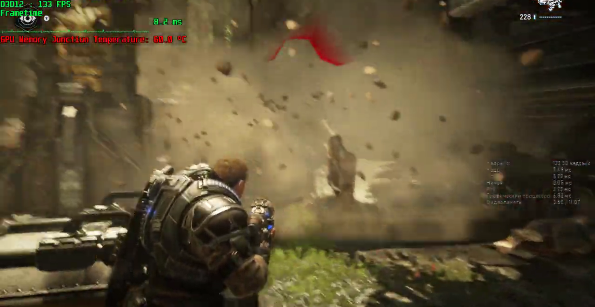

Gears 5. Ультра-настройки. Разрешение 1280х720.
Фпс все время находится около отметки 130.

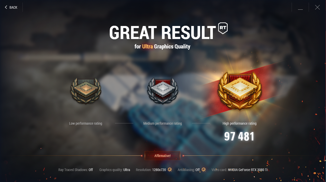

Танки бенчмарк. Разрешение 1280х720 Ульра-настройки

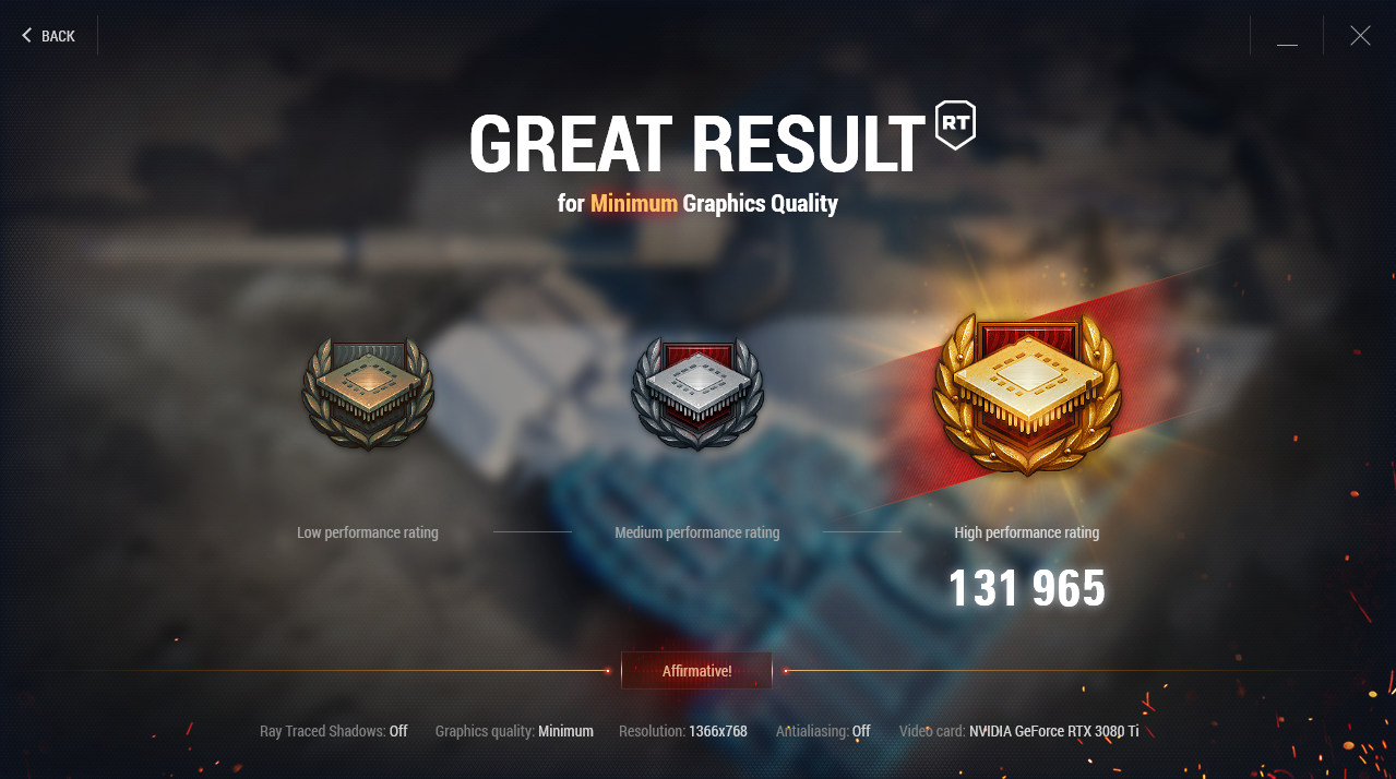

Танки бенчмарк. Разрешение 1280х720 Минимальные настройки
