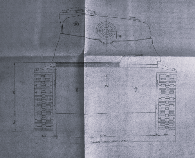

На чертежах, которые были обнародованы в сентябре 1948 года, детально показана подвеска. В этой конструкции передняя звёздочка расположена чуть выше задней направляющей. Также отчётливо видны шины колёс, которые защищены от проколов, хотя в первоначальной версии прототипа их, судя по всему, не было.
FCM 12t был оснащён четырьмя крупными опорными катками, которые располагались на пневматических пружинах. В обеих версиях — как в схеме 1948 года, так и в прототипе, принятом в 1950 году — использовались колёса с пневматическими ободами, защищённые от проколов.
Однако первоначальная конфигурация опорных катков у прототипа отличалась от более поздних схем. В этой модели были внедрены полностью металлические колёса. Интересно, что переднее опорное колесо, по всей видимости, имело совершенно иную конструкцию в сравнении с тремя задними. Причины такой разницы неясны, но, вероятно, это было связано с тем, что подходящие опорные колёса не были доступны по какой-то причине.
Расстояние между центрами каждого опорного колеса составляло 81,5 см, а возвратные катки в конструкции отсутствовали. Для работы использовались передняя звёздочка и задний натяжной механизм.
Согласно схемам, на каждом борту было предусмотрено 83 звена гусениц. Первоначально ширина гусениц FCM 12t составляла 30 см, но в планах было также использование гусениц шириной 35 см, что увеличивало ширину танка до 2,5 метра. Гусеницы имели выраженные направляющие выступы.

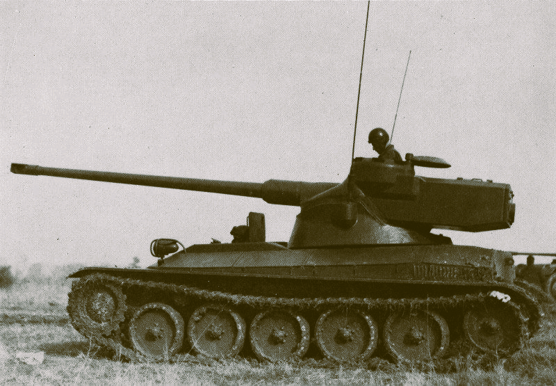

Прототип AMX был оснащён длинноствольной пушкой калибра 75 мм, которая могла разгонять снаряд до скорости 1000 м/с. Башня FL 4, запланированная для установки на танк FCM 12t, больше подходила этой модели, чем башня, представленная на чертежах, созданных в сентябре 1948 года.
Башня FL 4 была рассчитана на двух человек: командира, который располагался слева от орудия, и наводчика, находившегося справа. Уменьшение количества членов экипажа стало возможным благодаря использованию системы автоматического заряжания bustle. Эта система включала два вращающихся магазина на шесть патронов каждый, расположенных в задней части башни. Такое решение позволило сэкономить место по сравнению с ручной системой зарядки, что, в свою очередь, облегчило танк — важный фактор для обеспечения возможности его транспортировки по воздуху. Внутри машины было предусмотрено место для хранения 45 патронов калибра 75 мм. Кроме того, в башне находился спаренный 7,5-мм пулемёт MAC 31 с боезапасом в 1050 патронов.

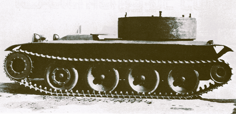

Компания FCM завершила работу над прототипом FCM 12t и представила его в феврале 1949 года. Первые тесты прошли 8 и 9 марта 1949 года в Тулоне, на берегу Средиземного моря. В июне того же года испытания показали, что максимальная скорость машины на шоссе составляет 60 км/ч, а запас хода — около 300 км. Удельное давление на грунт составляло 750 г/см², а радиус разворота — 5 метров. Эта конструкция могла преодолевать подъёмы до 75%.
Вероятно, первая модель FCM 12t имела массу. От других образцов она отличалась отсутствием пневматикой на опорных катках.
В ноябре 1949 года начались комплексные испытания машины в центре французской армии в Сатори.
17 ноября того же года была организована поездка протяжённостью 39 километров между Сатори и Рамбуйе. Целью поездки была проверка характеристик машины. Путешествие началось в 14:47 и завершилось в 17:40.
На отметке 28 километров, в 15:32, машина сделала первую остановку для измерения температуры масла и воды. Температура оказалась на нормальном уровне.
В 15:51 была зафиксирована вторая остановка из-за обнаруженной небольшой утечки из водяного бака радиатора. Третья остановка произошла в 16:26, когда утечка воды стала серьёзной.
Во время поездки FCM 12t преодолел 1 километр за 56 секунд, развив среднюю скорость 64 км/ч. Два самых быстрых километра были пройдены за 2,15 минуты со средней скоростью 53,5 км/ч. 28 километров были преодолены за 45 минут, что соответствует средней крейсерской скорости 37 км/ч.
Управление машиной было отмечено как простое, с отличными показателями манёвренности. Подвеска также показала удовлетворительные характеристики. Единственной значительной проблемой шасси стали утечки воды в радиаторе.
