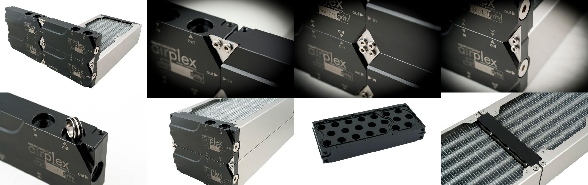

Airplex Radical 2 - 2 ряда, 14 трубок, толщина радиатора - 40 мм, плотность ребер равна 14 FPI, ребра по форме волнистые, толщина каждого равна ~0.5 мм, расстояние между ними ~1.7 мм. Можно отметить, что это самый тонки радиатор в модельном ряду Airplex. Но по факту он ближе к радиаторам средней весовой категории. Достойно смотрится только вариант с медными рёбрами, вариант с алюминием довольно посредственный. Мой обзор
Airplex Radical Modularity Systems - 3 ряда, 21 трубка, толщина радиатора - 63мм (89мм для системы с помпой и резом), это уже переводит его к толстым радиаторам в другую весовую категорию. Ребра по форме волнистые, толщина каждого равна ~0.5 мм, расстояние между ними ~2.5 мм. Есть вариация с крышкой на 2 контура, что добавляет больше возможностей при создании контура. Отдельно стоит отметить, что система необычна своей идеей модульности, можно склеить что-то по типу радиатора Mora.
И то что стало решающим фактором для меня при выборе радиатора. На него можно установить модуль с помпой и резервуаром. Такое решение позволяет создать очень крутую СЖО 3в1. Или сделать обособленный контуры для видеокарт и процессора при использовании 2х таких систем. Ну и меньше соединений - минималистично, кому-то будет по вкусу. В плане производительности благодаря увеличению количества каналов, радиатор показывает себя очень хорошо, но вот классически радиатор при той же толщине будет конкурентоспособнее, но не на много, и то если брать лучших представителей.
Airplex Radical 4 - Должно быть - 4 ряда, 28 трубок, толщина радиатора 73мм, самый производительный в линейке и самый толстый. Ребра по форме волнистые, толщина каждого равна ~0.5 мм, расстояние между ними ~2.5 мм. Сам я дела с мим не имел ещё, но есть довольно лестный, авторитетный отзыв ALEX_Niko.

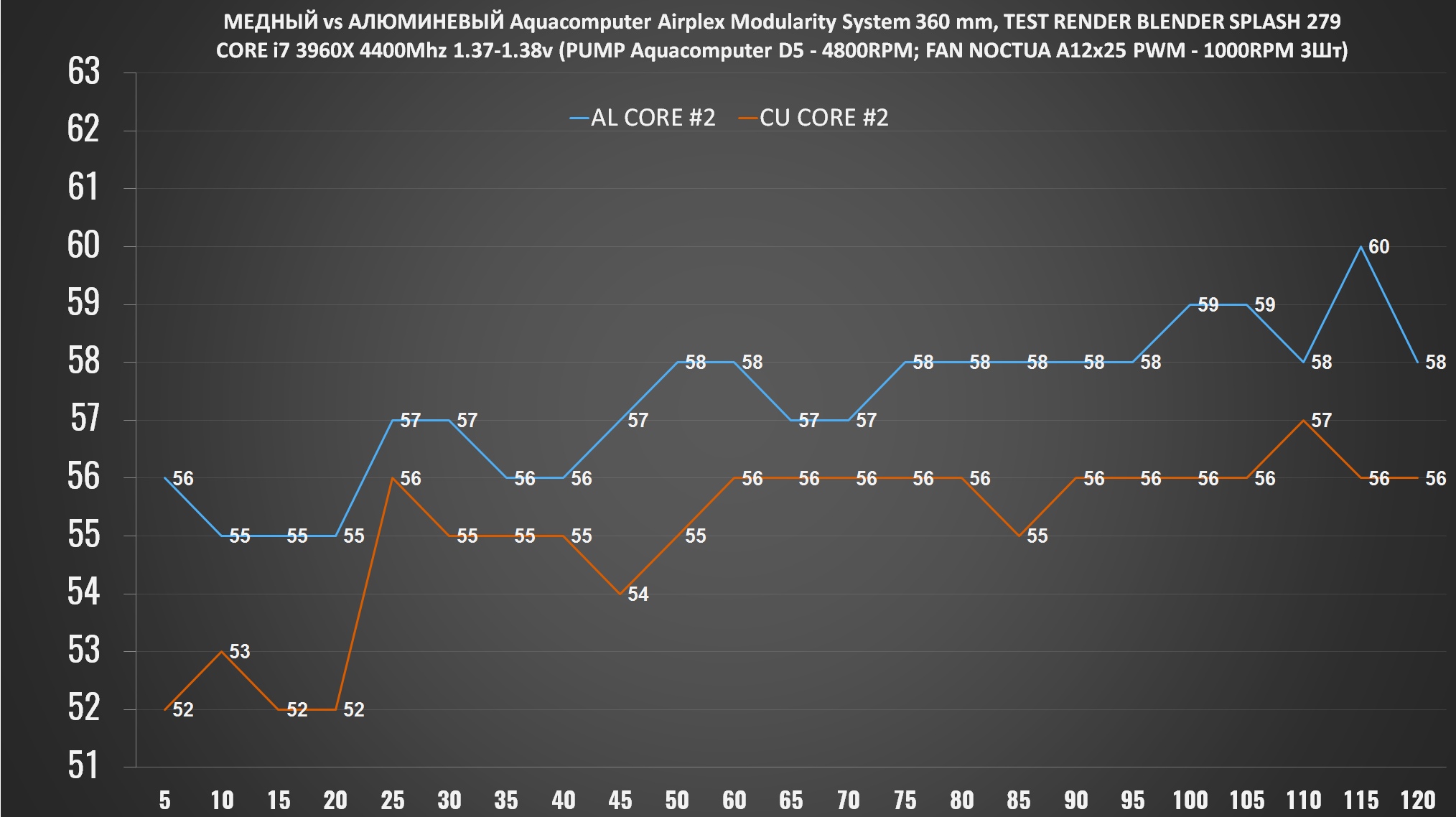

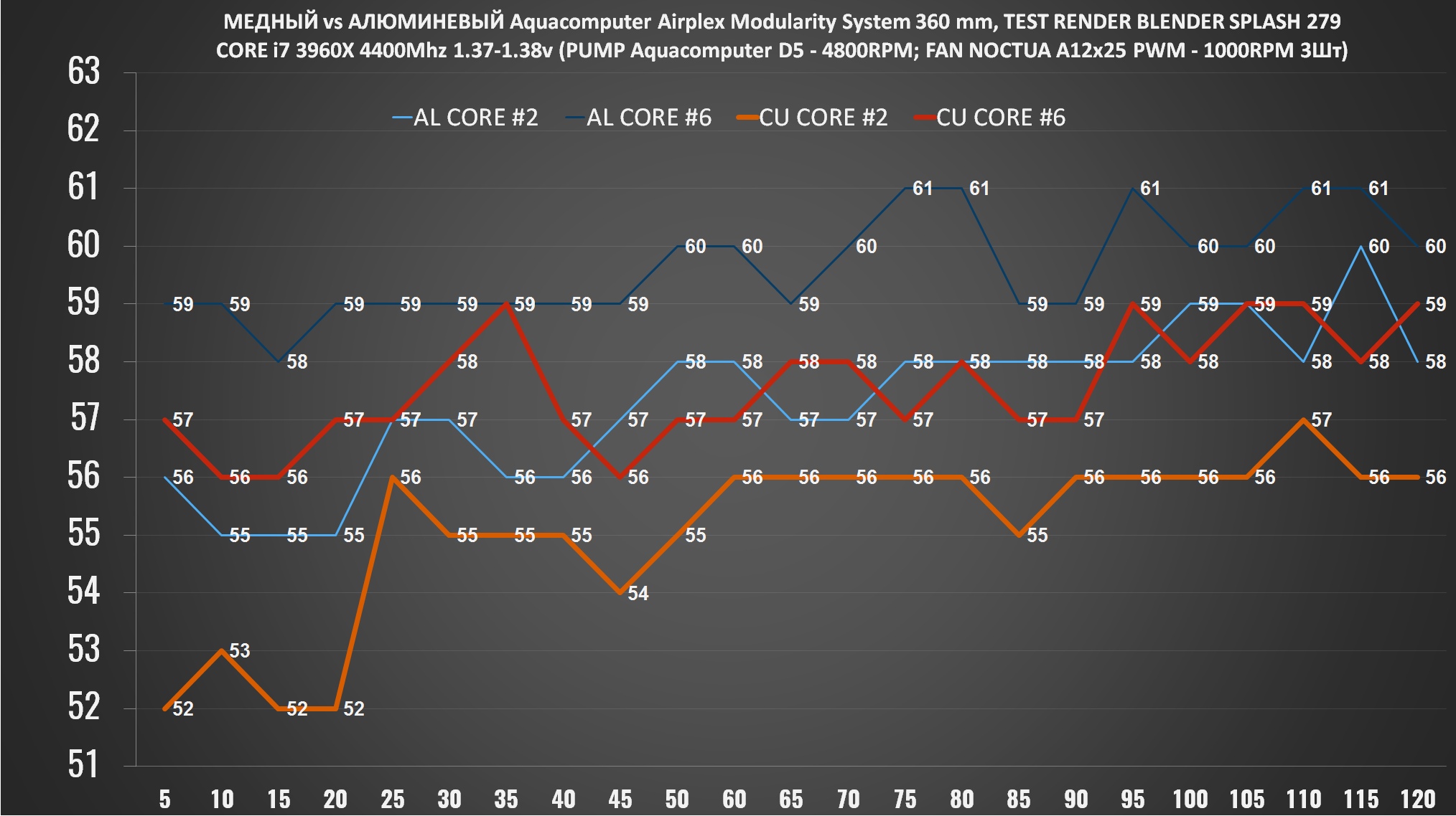

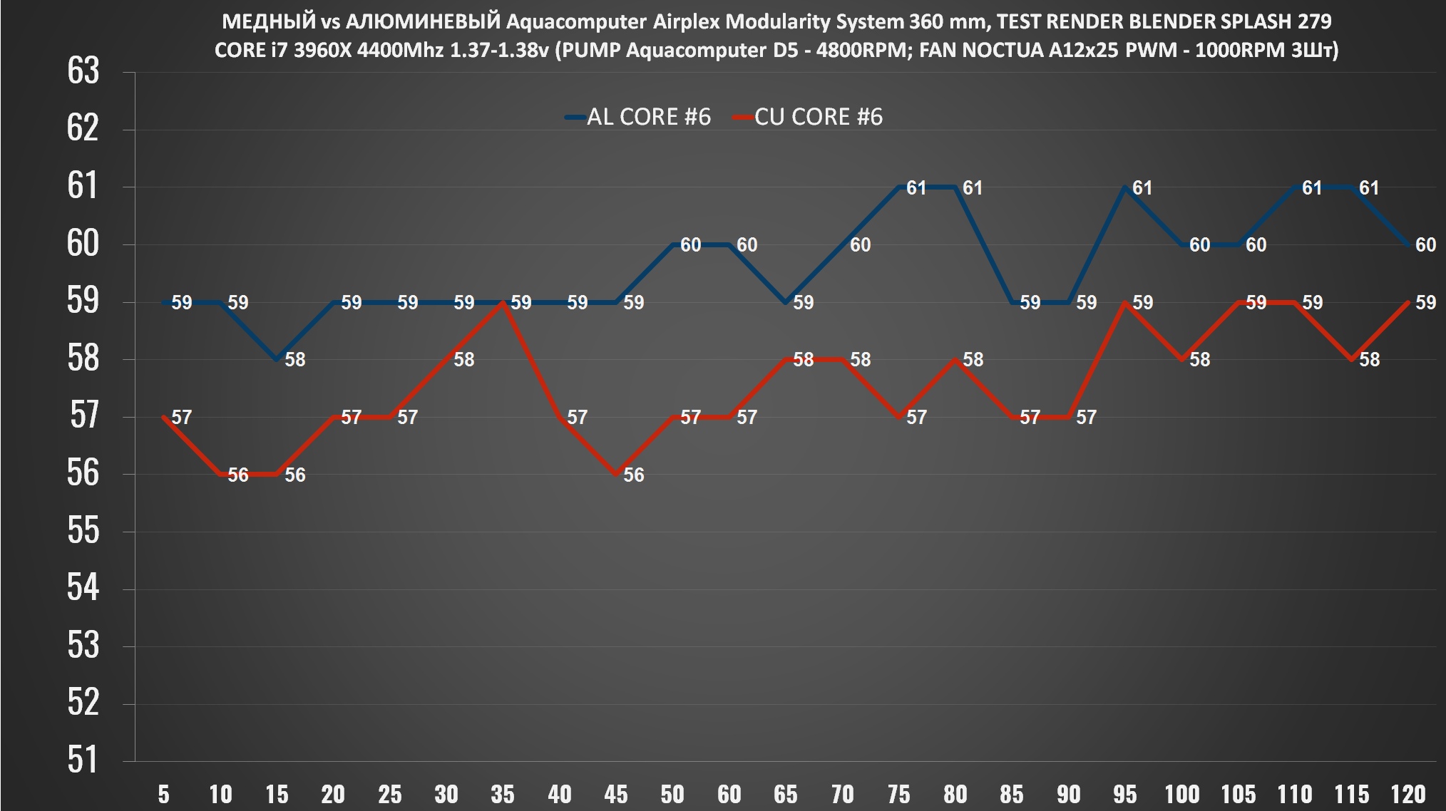

И сразу к делу: 2 идентичных СЖО медная или алюминиевая Airplex Radical Modularity Systems. Одинаковые условия и 2 часа рендера в Blender.
Всё очень подробно в видео с выводами, ниже есть графики, с пояснениями.
Для тех, кто хотел бы просто насладиться данными теста, то они представлены ниже, 2 самых горячих ядра (6 и 2) как вместе так и отдельно.
Самые горячие ядра первого эшелона:
Самые горячие ядра второго эшелона:
