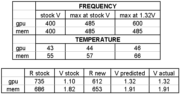

<br/><br/>Стандартные частоты 400/800Мгц. На карте установлен чип ревизии А1, и память с маркировкой Inifineon A HYB18T256161AF-25 WVV17892 0604.
<br/>На стандартном охлаждении и напряжении видеокарта погналась 485/970. Разгон проводился стандартными средствами драйвера, на артефакты проверял ATItool.

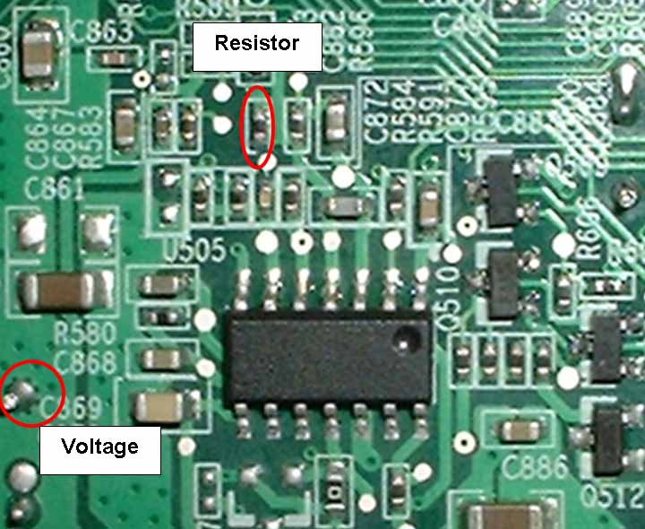

<br/>Предполагая, что память DDR2 является лимитирующим производительность фактором, сперва я разгонял её. С помощью мультиметра я нашёл резистор, регулирующий напряжение на ней и поднял его до 1.91V.

7900 GTX имеет защиту от чрезмерного поднятия напряжения, это и было начальной заботой. Но в данном случае никаких проблем не возникло и напряжение было поднято до 1,42V не смотря на такое высокое напряжение, ядро не пошло выше 600Мцг. По этому окончательным вариантом было 600/1170 при 1,32V/1,91V.

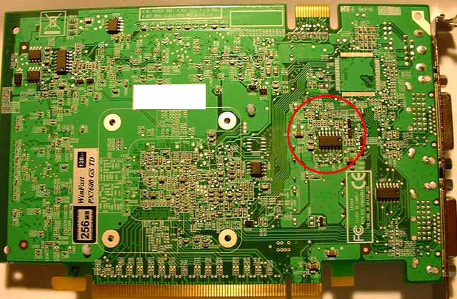

(кликните по картинке для увеличения)
общий вид
Место вольтмода

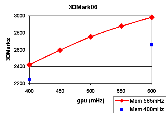

Тестирование проводилось в 3DMark06.
общий вид
Место вольтмода
