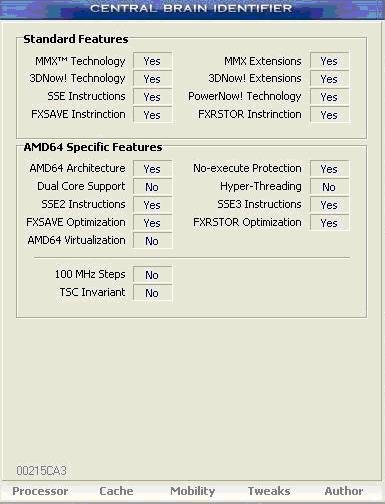

Этот процессор поддерживает все существующие технологии:

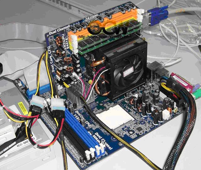

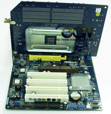

Самое интересное в этой материнской плате это то, что она поддерживает процессоры AM2 с помощью специальной дочерней платы под названием AM2 CPU Board,
которую с выходом процессоров AM2 можно будет купить, но некоторые пользователи уже сейчас смогли ее преобрести и протестировать:

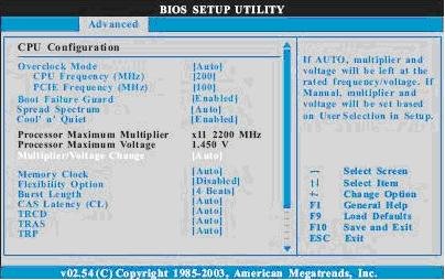

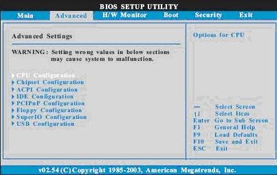

Захожу в БИОС выбираю вторую колонку Advanced,
потом захожу в меню CPU Configuration:

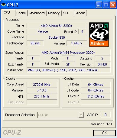

Ставлю напряжение на процессор 1.450 V, Cool`n`Quiet Disabled. Множитель процессора и шины HTT оставляю без изменений, частоту памяти ставлю в значении 166 MHz и начинаю повышать частоту поочередно по 20 MHz . И вот я дошел до частоты шины 260 MHz, все тесты проходили успешно зайдя в БИОС я еще добавил 5 MHz и опять проверил стабильность системы тестами, потом опять повысил частоту на 5 MHz, что в итоге состовляла заветная частота 2700MHz. Система успешно загрузилась и я уже был рад, что достиг частоты 2700 MHz, но вдруг через несколько сикунд после загрузки системы компьютер перезагрузился. Настроение испортилось. Но я не унывал зайдя в БИОС я начал перебирать все параметры поочередно, но толку от этого не было. И вдруг мне в голову пришла очередная мысль, а что если повысить частоту шины PCI-E, и я не раздумывая повысил ее на 5 MHz. Система загрузилась и я сразу запустил тест и что вы думаете? Система стала обсалютна стабильна. На этом я не остановился и начал дальше поднимать частоту, но при малейшей загрузки процессора стабильность терялась и даже пробовал больше поднимать частоту шины PCI-E, но толку от этого было мало.
Максимальная достигнутая частота 2700 MHz, что в принципе очень хорошо!!!
Температура при таком разгоне при полной нагрузке была 38,5 градусов C.

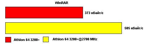

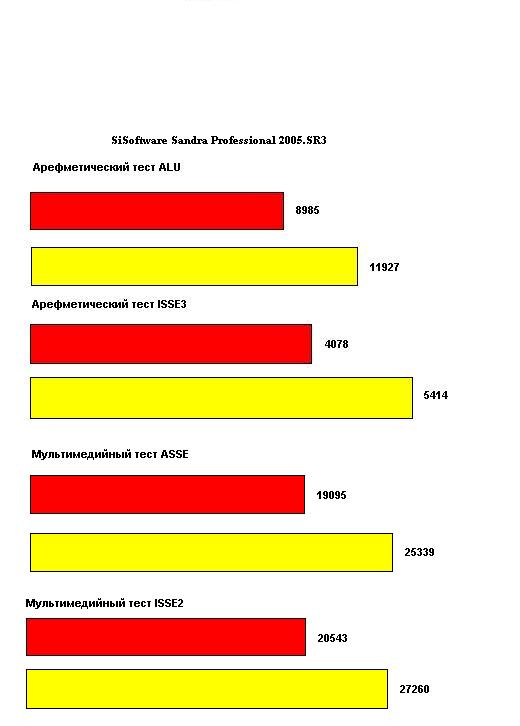

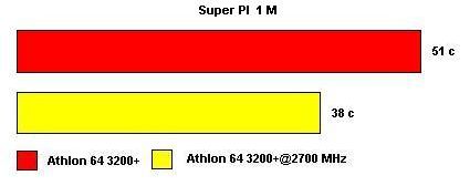

Тесты:
Вывод
Судя по этим тестам мы получили хороший прирост производительности с помощью хорошего процессора фирмы AMD и хорошей материнской платы по очень низкой цене. А что касается материнской платы, то она дает нам возможность существовать с ней и на процессорах AMD с разъемом AM2, и с видеокартами не только AGP 8x но и PCI-E 16x.
