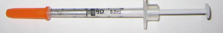

<br/>Тех.характеристики:
<br/><br/>-Состав: жидкий метал
<br/><br/>-Допустимые температуры : -19°C à 120°C
<br/><br/>-Теплопроводность : 16,2 W/MK
<br/><br/>-Электропроводность : по заявлению производителя - непроводник
<br/><br/>-Масса : 1 грамм

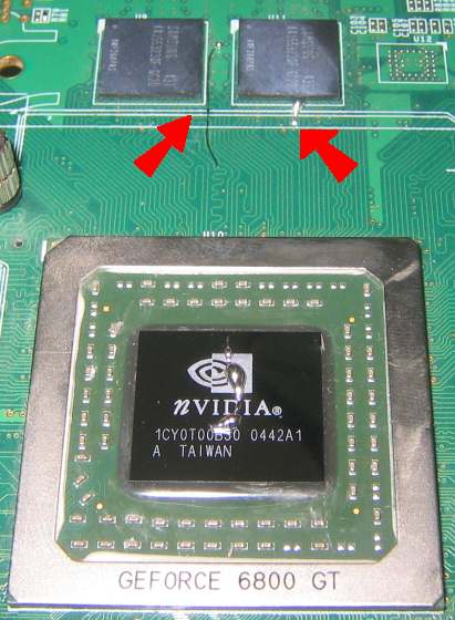

<br/><br/>Из-за определённой сложности процесса нанесения термопасты на поверхность сначала решил испробовать её на видеокарте.
<br/><br/>При выдавливании получил длинную тонкую полоску на видеокарте и на столе.
<br/><br/>
<br/><br/>После 15-ти минут получил такую картину.
<br/><br/>
<br/><br/>Ещё через пятнадцать минут возюканья пальцем термопаста ...
Тех.характеристики:
-Масса : 1 грамм
Ещё через пятнадцать минут возюканья пальцем термопаста была достаточно ровно распределена по всей поверхности видеопроцессора.
Что в результате ? Результаты сопоставимы с АС5. Иметь или не иметь - решайте сами.

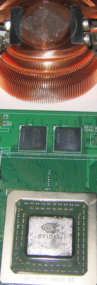

Сопоставив результаты с другими обзорами решил пасту заново нанести.
Что я увидел сняв радиатор:
А вот что получилось в конце:
Собственно результаты не улучшились... Кстати в пасте присутствуют твёрдые частицы, может термопаста от другого производителя показала-бы лучшие результаты.
