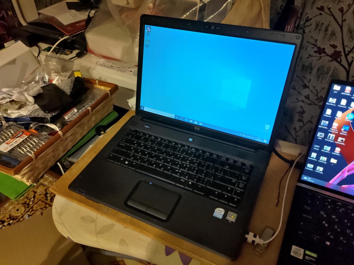

Полностью восстановлен и весело светит всеми своими диодами на планке включения и тачпаде

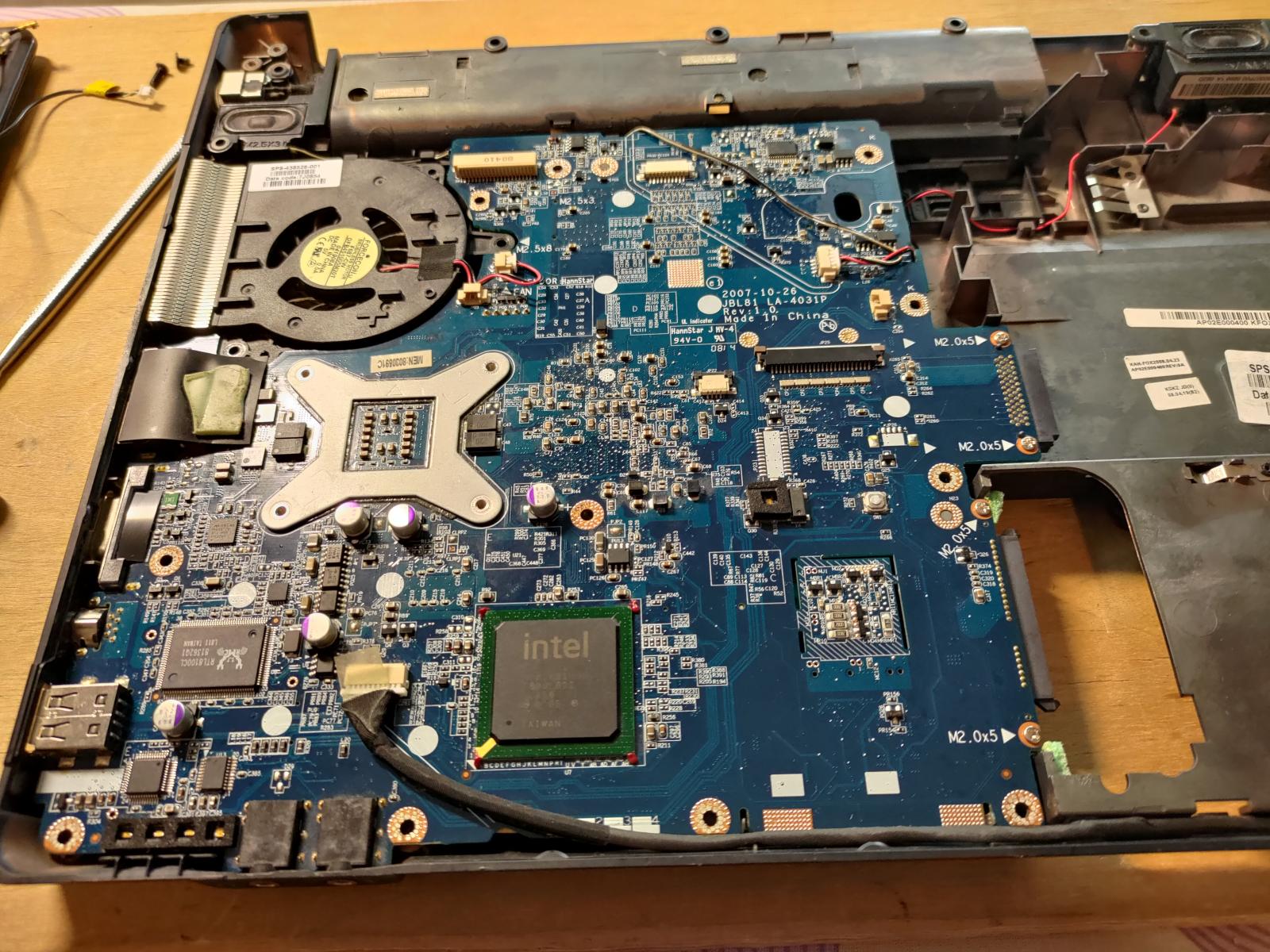

Когда я пришёл домой и стал разбираться с тем, что же я притащил, стало ясно, что по сравнению с предыдущими отреставрированными устройствами – этот несколько слабее по характеристикам. Выяснилось, что это аппарат на процессорах под Socket P и чипсете GL960, а с завода на него штутно ставилась Windows Vista.

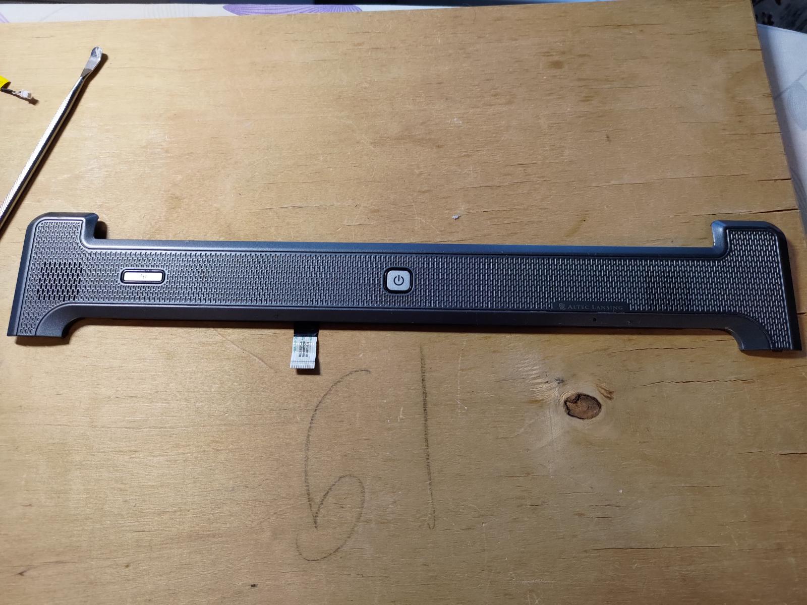

Первым делом я купил блок питания, чтобы проверить работает ли вообще ноутбук или проще отнести его обратно, предварительно обклеив стикерами «inop» и понадеявшись, что он попадёт в свой ноутбучный рай. Вот только запустить его пока было нельзя – злодеи зачем-то оставили ноутбук без планки с кнопкой включения, поэтому какое-то время он у меня ещё полежал, так как найти отдельно планку не получилось ни на Али, ни на Авито. Прикинув свои возможности, возраст ноутбука и отсутствие запчастей, я решил найти убитый ноутбук, но при этом с целым корпусом или просто корпус с разбора. И таки нашёл. Пересадив материнку в новый корпус и подкинув шлейф от монитора, я с замиранием сердца нажал на кнопку питания и … ноутбук завёлся! Это было очень ободряюще, так сильно он хотел ещё жить, несмотря на отсутствие кучи запчастей. И я стал разбираться с технической стороной вопроса.
Планка с кнопкой включения. Третий по редкости элемент после Грааля и DVD-rom'а от этой модели.
Примерно вот так я его и завёл, только клавиатуры ещё не было, она пришла со вторым "донором".

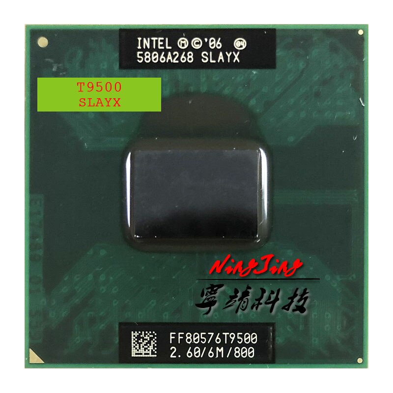

Но тут на помощь пришла ветка об апгрейде в конференциях overclockers.ru. В рекомендуемых процессорах максимальным там указан T9500, а это уже два ядра, 2.6 ГГц и 6 Мб L2-кэша – можно жить и работать. Но главным подарком стало то, что фактически GL960 может поддерживать 5 Гб оперативной памяти плашками по 1 Гб в первом слоте и 4 Гб во втором! Перспектива установить Windows 10, которая не будет стучаться в ограничения процессора и памяти стала реальной, и я решил побороться за агрегат.
T9500, Socket P
В сухом остатке к ремонту относилась покупка батареи, dvd-rom, клавиатуры, батарейки CMOS, а к апгрейду – установка нового процессора, 5 Гб оперативки и SSD диска на 256 Гб.

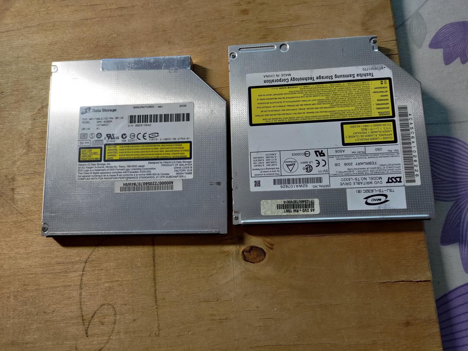

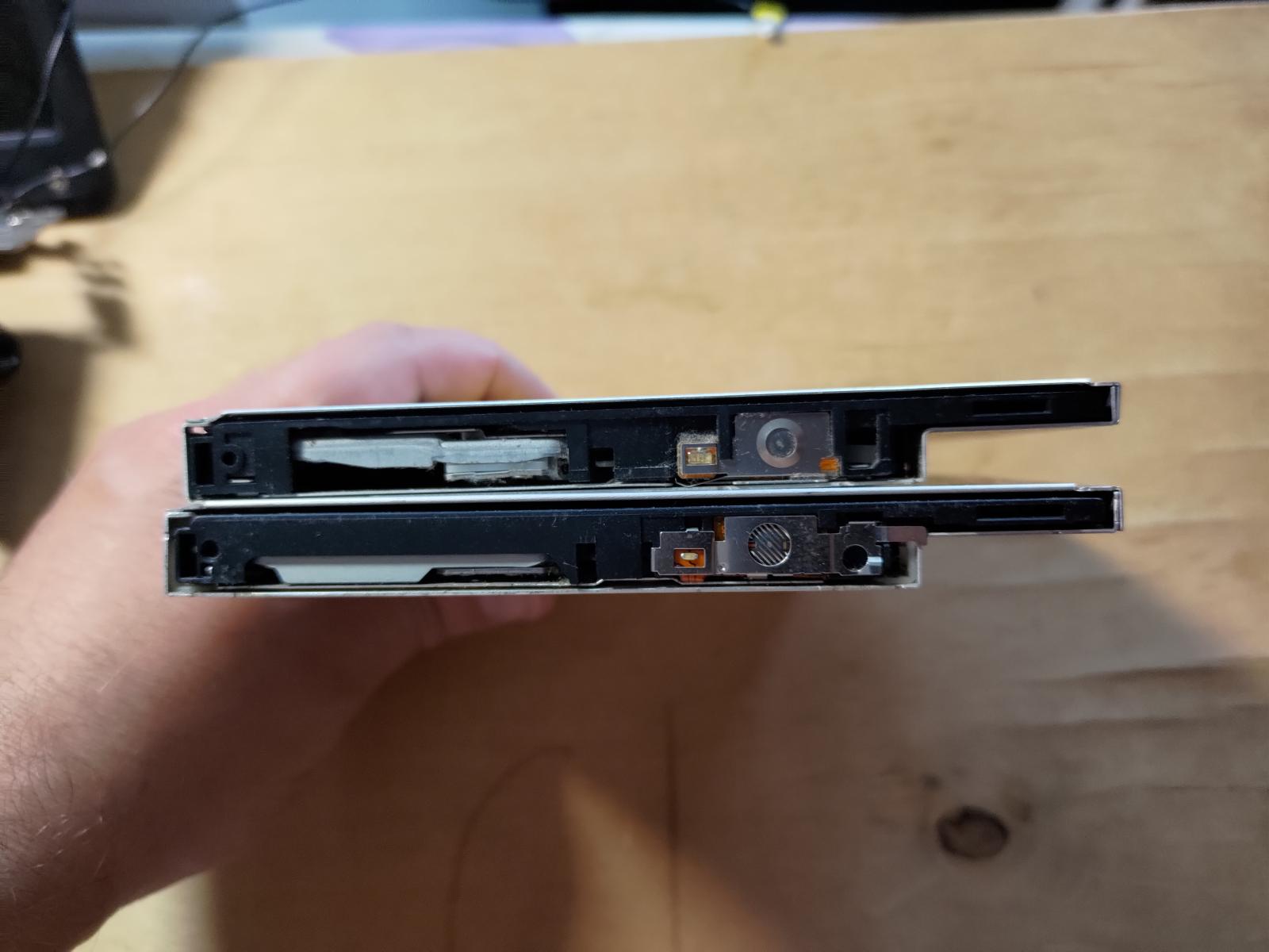

И тут начались забавные сюрпризы. DVD-rom для этой модели не удалось найти вообще нигде. По одному из объявлений на Авито, где было указано, что он есть мне выставили счёт в 200 рублей (плюс пришлось заплатить 349 рублей за доставку) и прислали … два dvd-rom неизвестной работоспособности без лицевых планок и без крепёжных кронштейнов. Так они у меня дома и лежат теперь, на всякий случай. При этом уже пришли все запчасти из Китая, я докупил батарею, но злосчастный привод всё никак не находился.
Два присланный привода без планок
Они же, вид спереди

Обложившись всеми этими корпусами, рамками, крышками и поддонами я выбрал самые на вид целые, новые и красивые и дособирал первый ноутбук, воткнув туда и T9500 и памяти сколько хотел, и SSD, да и завёл, подставив в качестве загрузчика флэшку с Windows 10. Что характерно – все устройства, включая встроенное видео определилось корректно и в диспетчере задач не обнаружилось ни одного неопознанного устройства. А поскольку у меня на тот момент закончились все известные мне лицензионные ключи, то активировал я её ключом, купленным онлайн за примерно 170 рублей. А на следующий день, когда система покрутилась на машинке почти сутки, подтянула и установила все какие надо обновления, снёс его туда же, куда и предыдущие три. Да и сфотографировал заодно, чтобы зафиксировать передачу в рабочем состоянии. Здесь я также решил отказаться от установки Open Office в пользу пакета Мой Офис,
Ноутбук отдан новым владельцам

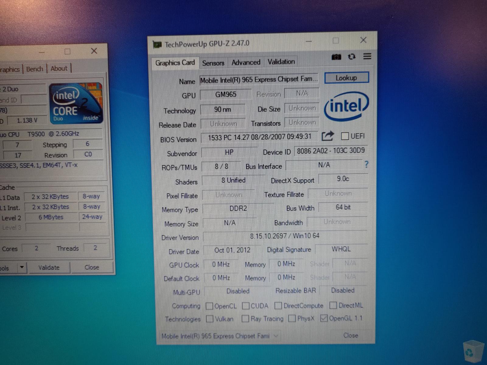

Интересный момент, не попавший в кадр, но на втором экземпляре я постараюсь этого не забыть - про оперативную память в BIOS. Там отображается ровно 1 гиг. И 384 Мб доступной видеопамяти. А вот Windows уже видит все 5 Гб и работает соответственно! Но первые вкладки CPU-Z и GPU-Z я-таки заснял:
CPU-Z
GPU-Z
