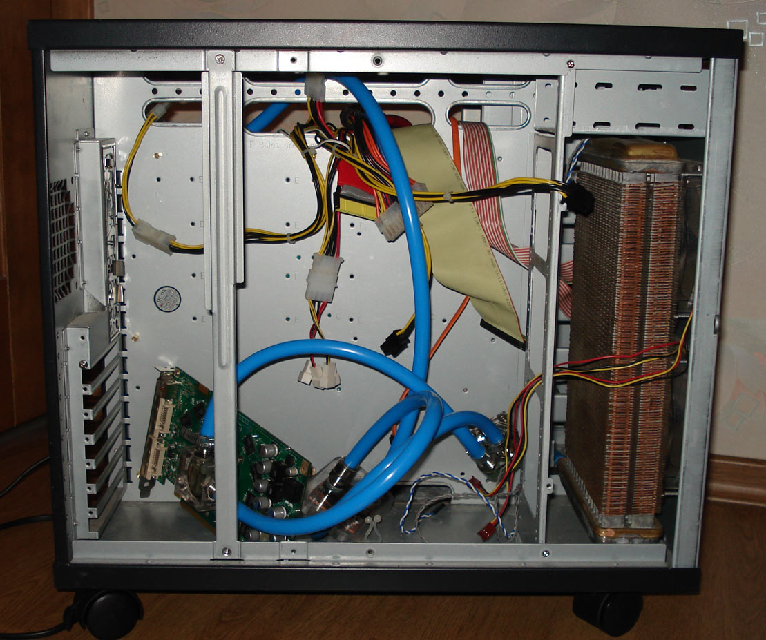

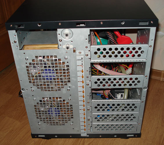

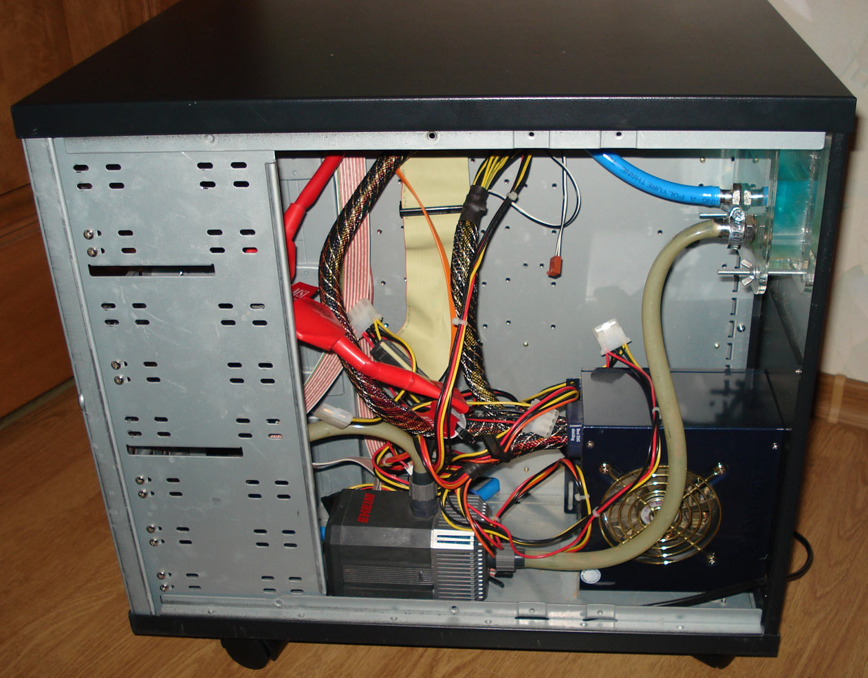

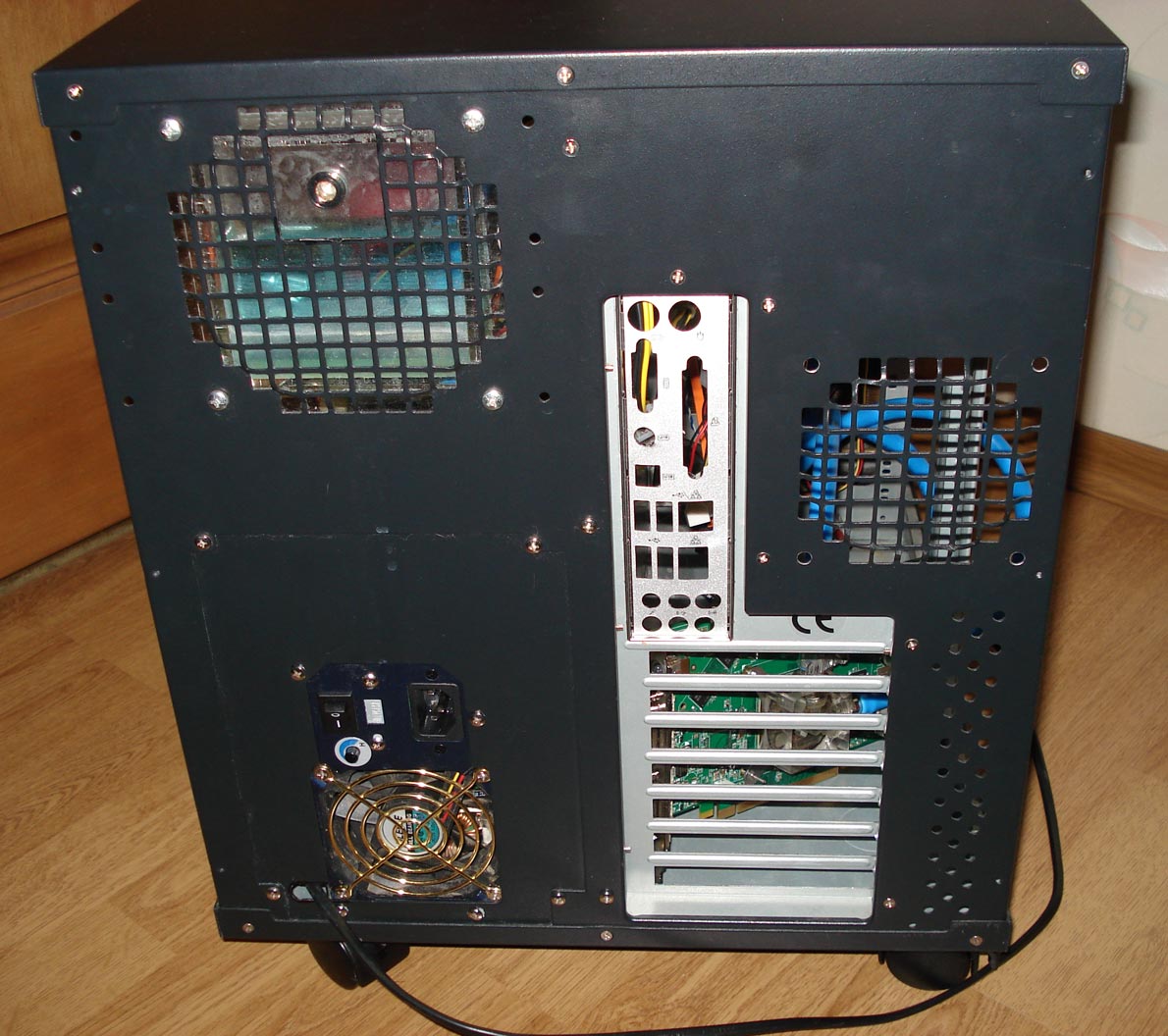

<br/><br/>Итак, что было изначально. Была система на AMD S939 + видео 7900GT, водоблоки Альфакул на CPU, NB, GPU, помпа Ehiem 1046, радиатор от автопечки. Всё помещено в корпус YY-BigCube. Главная цель - получить максимально возможно тихую систему, при этом обладающую хорошей производительностью...

Итак, что было изначально. Была система на AMD S939 + видео 7900GT, водоблоки Альфакул на CPU, NB, GPU, помпа Ehiem 1046, радиатор от автопечки. Всё помещено в корпус YY-BigCube. Главная цель - получить максимально возможно тихую систему, при этом обладающую хорошей производительностью и функциональностью.
Вот фотки системы, когда уже продана мать, проц и память, но система разобрана не до конца:

Системник в межсезонье: вид сбоку 1

Системник в межсезонье: вид спереди

Системник в межсезонье: вид сбоку 2

Системник в межсезонье: вид сзади
Друзья, пожалуйста, посмотрите внимательно все картинки. В них, в общем-то - вся соль!
На данный момент, уже проданы 2 водоблока, помпа, и бачек.
Что планируется. Железо: C2D E6400, Asus P5B Deluxe. Разгонять на первых порах сильно не буду - FSB=400, и хватит. Охлаждаться будет при помощи Alphacool NexXxoS XP Bold Sockel 775 + Alphacool SNB-N Silver Northbridge на оба моста. Водоблоки уже куплены...
Видео пока останется прежним. Потом будет 8800GTS 640Mb - та ещё печка. Думаю, через некоторое время Альфакул сделает наконец-то водоблок на эту карту. А если нет - буду разоряться на Innovatec.
Далее, через некоторое время появится ВО на жесткие диски. Вначале хотел делать очень большой RAID с кучей водоблоков или одним самодельным, но теперь от эта идея уменьшилась в размерах - планируется просто 3 больших харда для данных (всё будет бэкапиться на болванки) + 1 средний Раптор под систему и игрушки.
Теперь, вот такие мысли по улучшению системы.
1. Выбросить радиатор от печки, и поставить NexXxoS Pro III, вплотную к передней стенке. Верхняя корзинка под трёхдюймовые девайсы легко окручивается (кстати, абсолюто все делали в корпусе собраны на винтах, нет ни одной клёпки), и радиатор идеально встанет по-высоте. Плохо, что обдувать можно только двумя 120-ми. И растояние дырок на "морде" не позволяет ипользовать модель Pro II.
2. На место, где был бачёк - поставить дополнительный маленький радиатор NexXxoS Pro I. Он туда вообще идельно встанет. Учитывая, что радиаторы у меня внутри корпуса, думаю - лишним он не будет. Радиаторы будут куплены б/у на известной немецкой барахолке, а они там недорого уходят. Поэтому, финансово я не сильно пострадаю
3. Вместо помпы будет взят насос Grundfos 20-45 B - т.е. с бронзовым корпусом. Он стОит космических денег, аж 173 евро
Но фиг с ним, разорюсь раз. Весь вопрос в том, как и где его смонтировать. Кто что думает?
4. Резервуар с водой будет помещён в самый верхний 5-ти дюймовый отсек. Всего корпус предусматривает 8 таких отсеков. Во втором будет привод DVD-RW, а ниже будут харды. Тут особых комментариев вроде в голову не лезет, но может кто-то видит более рациональный подход - буду рад учесть
