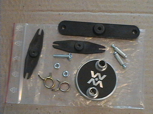

<br/>Упаковка как и все в WW фундаментальна. Все замотано на славу. Поставка то-же впечатляет
<br/><img src="//st.overclockers.ru/legacy/v1/33717.jpg" border="1" vspace="3">

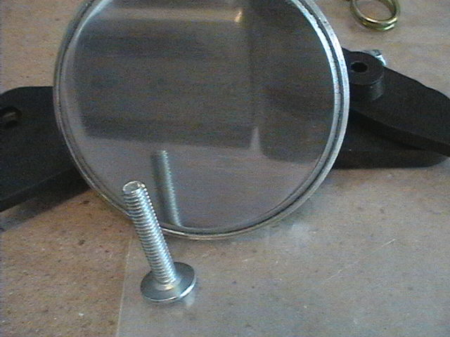

<br/>- особенно хомутики (они мне нравятся больше всего, где бы их найти отдельно?). Поперечные прижимные планки да-же с перебором - аж три штуки(подозреваю одна лишняя). Днище водоблока заклеено липкой лентой для исключения зарапин при перевозке. Полировка основания на высшем уровне, придраться не к чему:
Корпус изготовлен из алюминия и напресован на основание. Сквозь штуцера видно что водоблок игольчатый. Внешний диаметр штуцеров 10 мм. Внутренний 8 мм. На штуцере выполнен бурт предотвращающий срыв шланга. Качество изготовления водоблока, повторюсь, на высоте.
Инсталляция водоблока проходит в два этапа: Сначала необходимо установить стойки идущие в комплекте на материнскую плату. Затем устанавливается водоблок и прижимается прижимной планкой. Усилие прижима регулируется болтом вворачиваемым в прижимную планку. Недостаток такой системы дает о себе знать при установке ВБ на чипы без теплорассеивающей крышки. Так как водоблок удерживается только одной точкой (причем болт входит в конусное сверление в центре водоблока и при закручивании норовит "выскочить" от туда) - он стремиться выскользнуть из крепления. При этом появляется большой риск скола кристала чипа.
