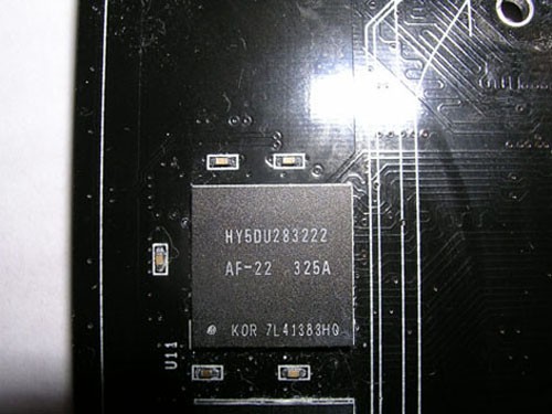

1.Память у нее оказалась HYNIX 2.2нс (что не может не радовать, должна хорошо разогнаться)

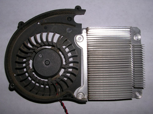

1.В отличие от памяти, графический процессор имеет очень плохое охлаждение, мне оно вообще показалось смешным для такой карты. Небольшой алюминиевый радиатор и турбина, издающая сильный шум.

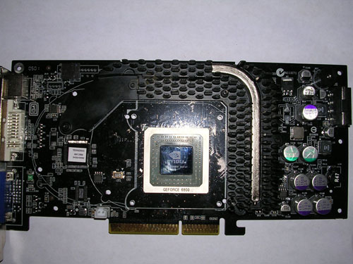

Внимательный осмотр и изучение видеокарты выявил, что отсутствует один из элементов обозначенный на плате как U503. При сравнении с другими картами оказалось, что это микросхема с маркировкой T17C. Долгий поиск в интернете дал свои результаты. Удалось установить, что так маркируют микросхемы lm99, вот даташит.
Теперь не остаётся никакого сомнения, что это и есть та микросхема, которая отвечает за термомониторинг видеокарты. Но инженеры Axle почему-то посчитали лишним, что бы пользователь мог видеть информацию о реальных температурах видеокарты.

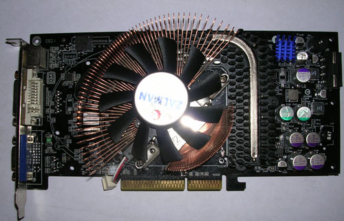

После того, как я увидел, что температура под нагрузкой переваливает за 80 градусов, мне сразу захотелось поменять систему охлаждения на более эффективную. Выбор пал на кулер Zalman VF700-CU, а радиатор памяти решено оставить штатный. Он должен быть намного эффективнее тех, что идут в комплекте с кулером Zalman, так как намного больше по площади и еще с тепловой трубкой. Но придется его немного доработать, он мешает установке самого Zalman. Доработка заключается в подрезке на 5мм нескольких ребер, какие именно надо подрезать, показано на рисунке.
Так же, если видеокарту планируется разгонять, то советую приклеить подходящие радиаторы на элементы питания, они прилично греются, особенно под нагрузкой. Я взял те, что были в комплекте с Zalman VF700-CU и предназначались для охлаждения памяти. Получилось довольно эффективно.
Ну вот, вроде и всё, в результате доработки карта стала выглядеть по-новому, и теперь готова к разгону.

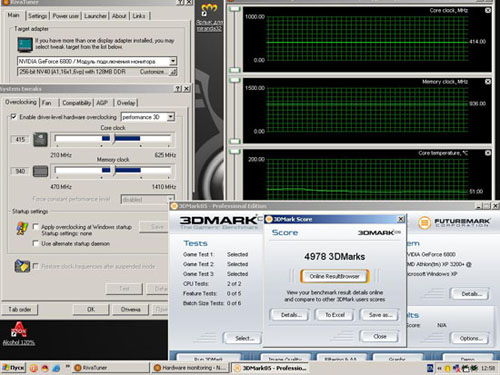

О подробностях разгона я не буду писать, а скажу, что заблокированные конвейеры были успешно включены, и карта разогналась до частот 415/900. В результате игры с таймингами удалось увеличить разгон памяти до 940 Мгц. Максимальную температуру, которую мне приходилось видеть это 61 градус. Для теста использовалась следующая система:
