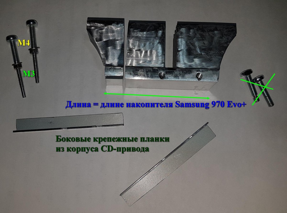

Было принято решение изготавливать радиатор, так как на материнской плате ASRock Z370 Killer SLI штатного не предусмотрено. За основу взял старый алюминиевый радиатор от Socket A (фото не сохранилось). Примерял все по месту. Диск оказался длиннее любой из сторон радиатора, поэтому принял решение сделать его составным из двух частей. Крепление изготовил из корпуса CD-привода, отпилив угловую часть и проточив отверстия под болты М4. Сами болты имеют двойную резьбу, вначале М4, а под конец М3. Так получилось из-за того, что вручную просверлить отверстие строго перпендикулярно основанию не получилось и возник перекос.
Итого, что нам понадобилось. Пилка по металлу. Два винта М4 длиной 40мм, метчик и плашка М3/М4. Шрус для смазки и дремель с отрезным диском для выпиливания половинок из корпуса CD-привода. После всех манипуляций получили такие детали
Детали будущей системы охлаждения Samsung 970 EVO Plus
