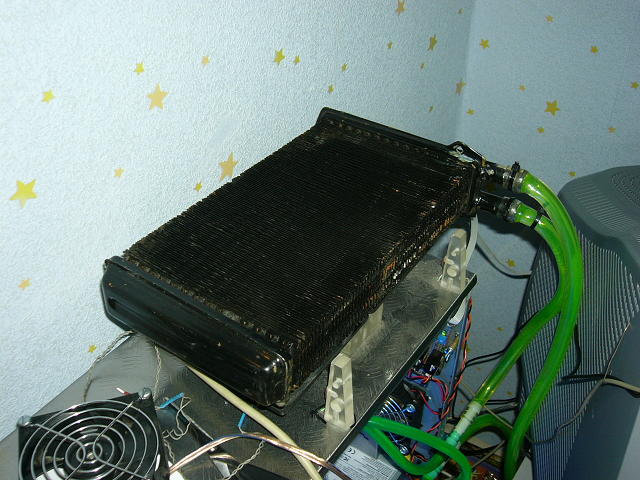

В течении недели меня терзала одна мысль , мысль эта была по поводу вот этого радиатора :
<br/><img src="//st.overclockers.ru/legacy/v1/preview/46881.jpg" border="1" vspace="3">
<br/>(кликните по картинке для увеличения)
<br/><br/> Уж больно быстро система нагревалась до t 40-41 град. в простое , но и дальше 43 град под нагрузкой не поднималась . Посидел , подумал да и махнул побыстрому радиатор на "вот такое" :

"Такое" это не новый радиатор от девятки , банки зачем-то облужены целиком и покрашены , вернее выкрашен он весь причем помоему методом "кунания в ведро ". Ламельки медные , трубки индетификации не поддались . Ощущения от процесса :
Шланг я купил просто офигительный , внутр. д. 10мм ,без проблем нагрел над конфоркой и одел на родные трубки "чуда".
Краска помойму тормозит теплообменные процессы (но не отчищать же его )
Неновость , кривость тоже влияют , особенно на визуальное восприятие .
Гидросопротивление у него наверно будь здоров , поток жидкости упал почти вдвое , китайские 2000 л.ч. работают еле-еле .
Но есть у него и плюсы ( странно да) :отлично продувается , отлично берет на грудь две 120-ки (чуть-чуть шире и длиннее )
Как работает: на ощупь еле тепленький , градусник прикрепленный через термопасту на выходную трубку показывает 28,5 град. Motherboard monitor показывает 40 град. , вентиляторы на 5-ти вольтах .
Чем занят комп : печатает мою белиберду , показывает мне футбол ( ЦСКА-Шинник ) , качает 3DMark .
