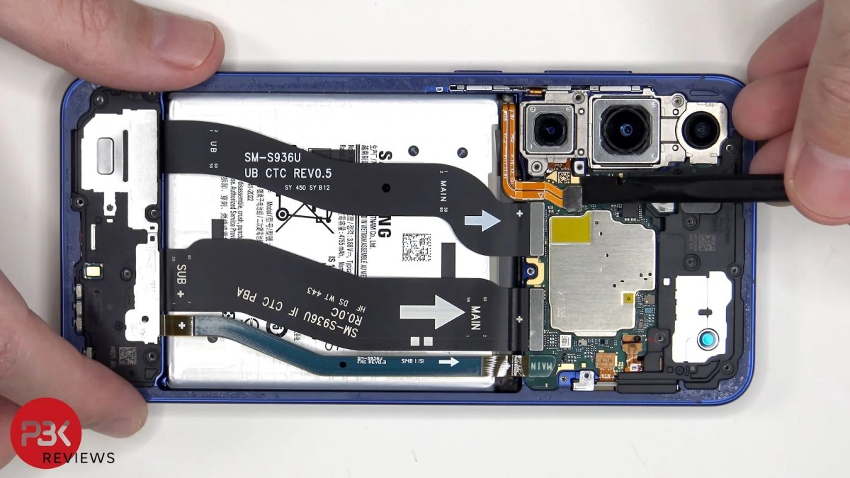

Защитные стеклянные покрытия и кольца задней камеры можно снять после нагрева. Аккумулятор закрыт катушкой для беспроводной зарядки Qi, заключённой в чёрный конверт. Компоненты можно снять после выкручивания 21 винта Philips.
Под крышкой беспроводной зарядки можно увидеть три шлейфа, соединяющие основную плату с субплатой. Также необходимо отсоединить шлейф аккумулятора.

Верхний блок разговорного динамика включает в себя сам динамик и антенну в углу. После отсоединения двух разъёмов плату можно снять. На ней расположены три задние камеры, две из которых оснащены оптической стабилизацией. Также на плате есть светодиодная вспышка и микрофон.
