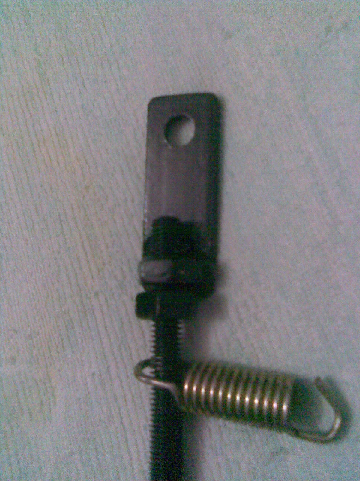

Далее следовала поездка в город в мегу, там в леруа были куплены гайки, болты, шайбы разных размеров и 2 метровых штанги диаметром 6 мм и одна 10мм. Дома они были распилены и приварены с одной стороны к пластинам, с другой стороны к пластинам была приварена гайка
(кликните по картинке для увеличения)
штанги
Таким образом можно регулировать высоту

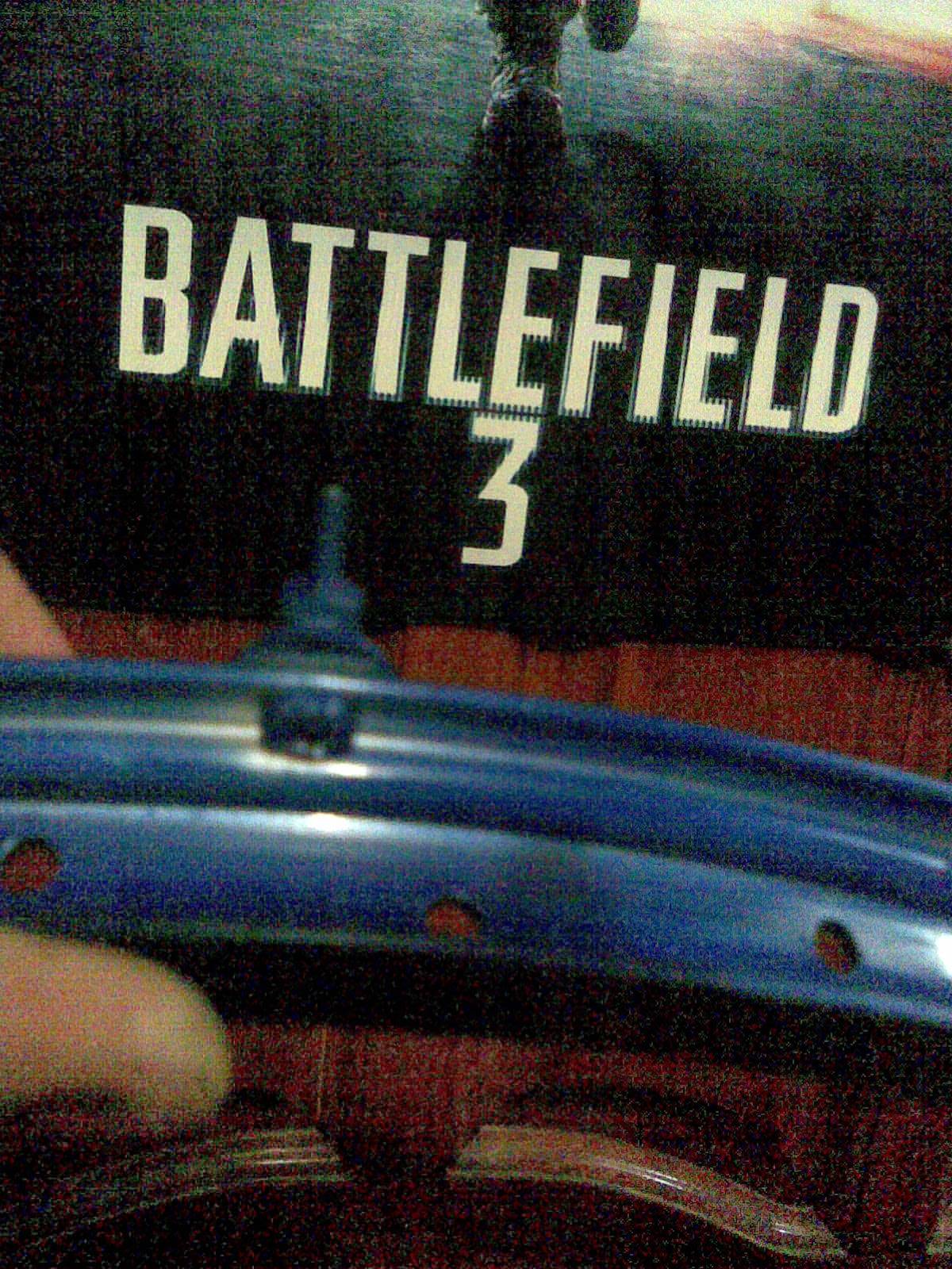

потом на велорынке в двух точках были найдены два аллюминиевых обода 20 дюймов, шириной 25 мм, то что нужно, как раз влезет между колесом и задней вилкой (маятником), но вот цена.... у одной тетки 1000р, у другой 700, ладно, забирайте торгаши.... обод у меня
дома были отделены спицы, далее обод был примерян на колесо, немного отцентрован и отмечены точки сверления. Потом с внутренней стороны было просверлено 18 отверстий сверлом 5 мм. Далее были вставлены 18 болтов м4 и затянуты 2 гайками (далее тремя)
(кликните по картинке плизз)
обод-шкив

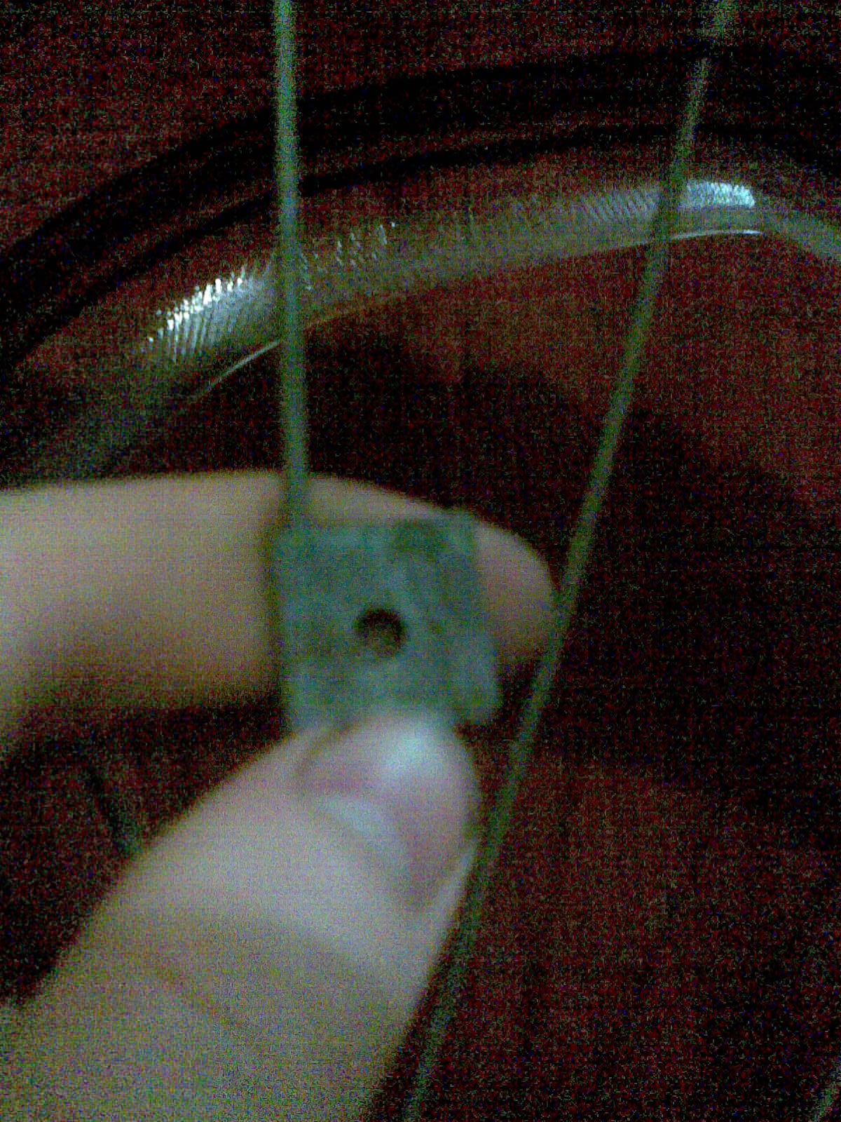

Из листа нержавейки были вырезны 18 пластин, примерно 10х35 , согнуты вдвое и просверлены тем же сверлом, что и обод, и одеты на спицы

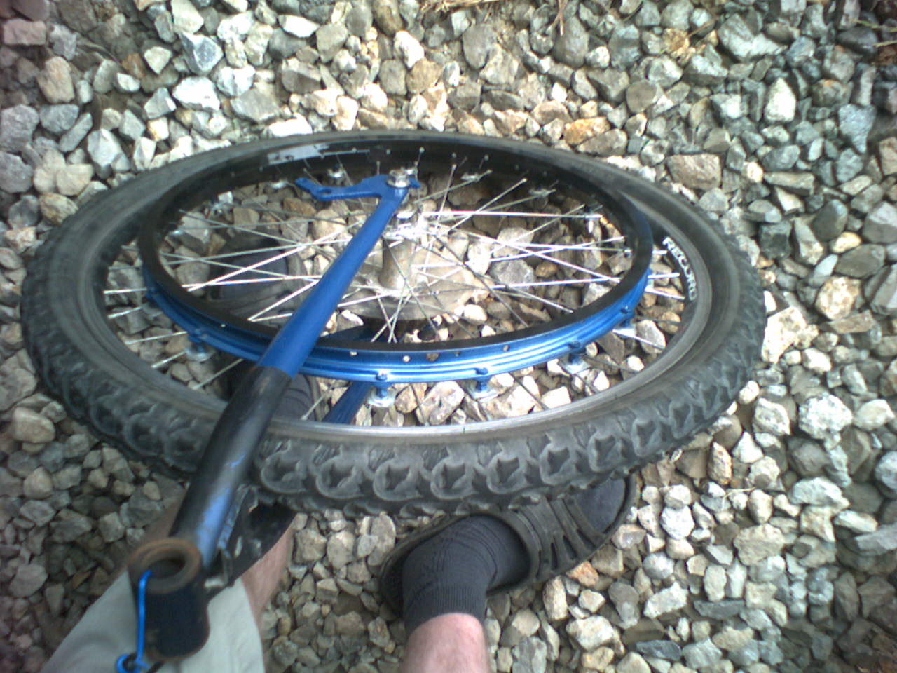

Потом этот обод был долго и мучительно отцентрован
выравниваю обод(шкив)
выровнял, биения практически нет

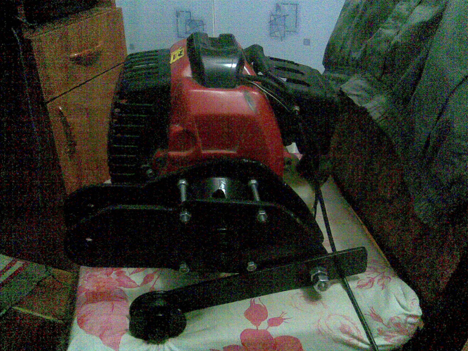

Ну и после велосипед был собран обратно. Настало время ставить движок
движок с креплением

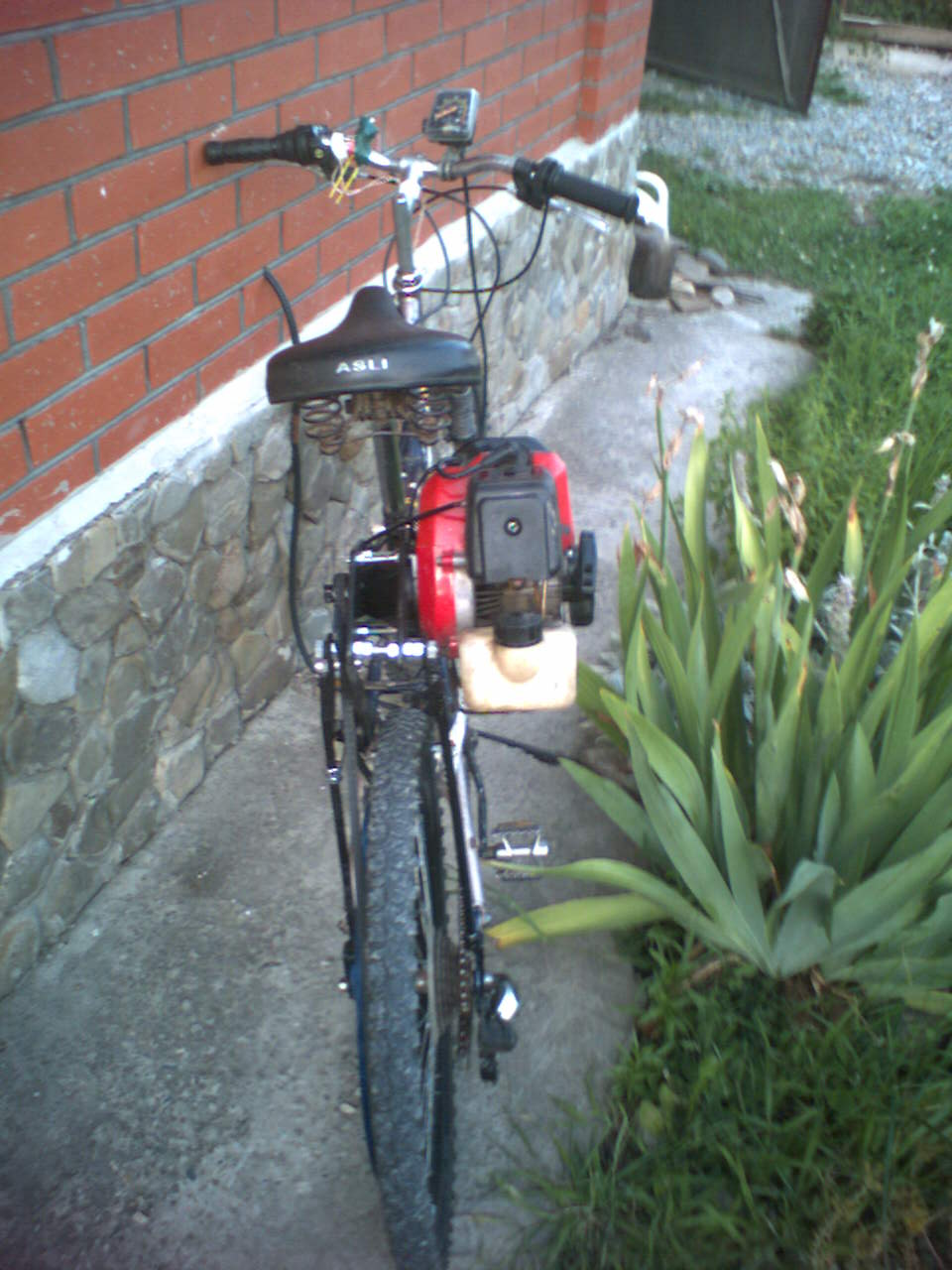

Ну и вот результат
результат
Едет где то 40 км/ч больше и не надо.

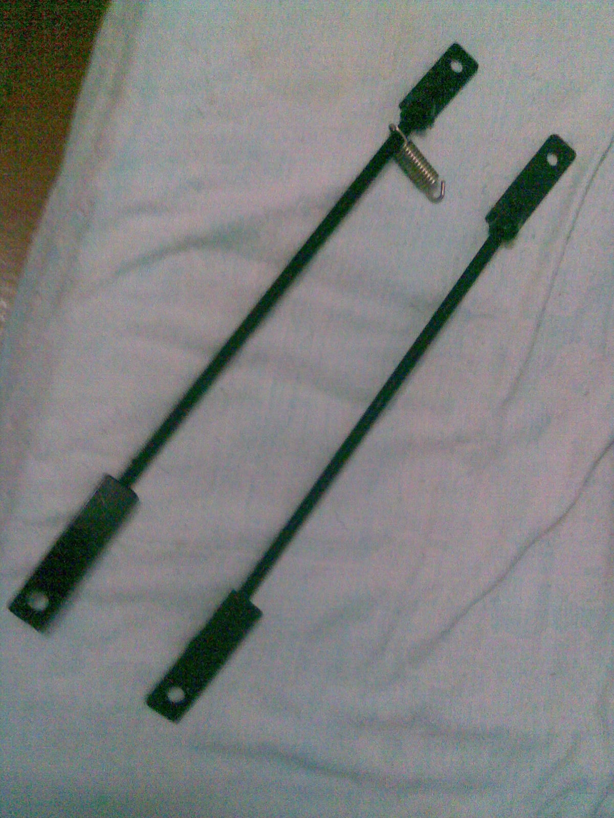

штанги

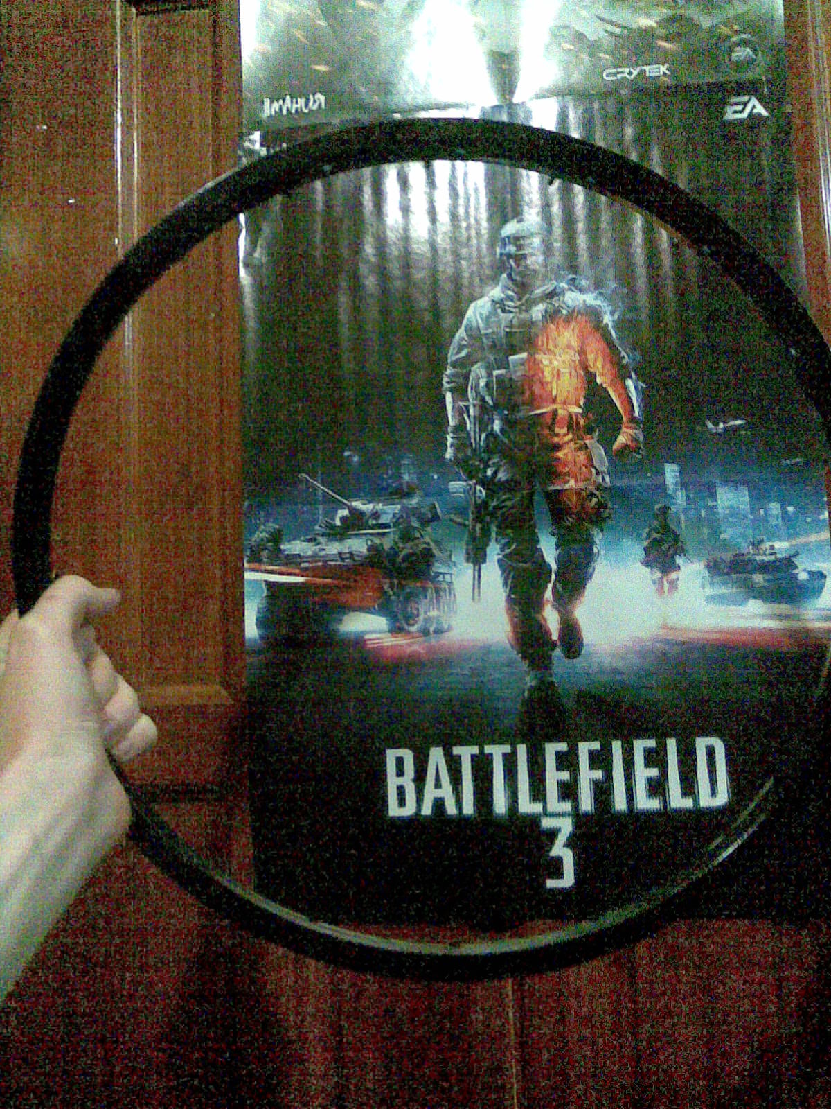

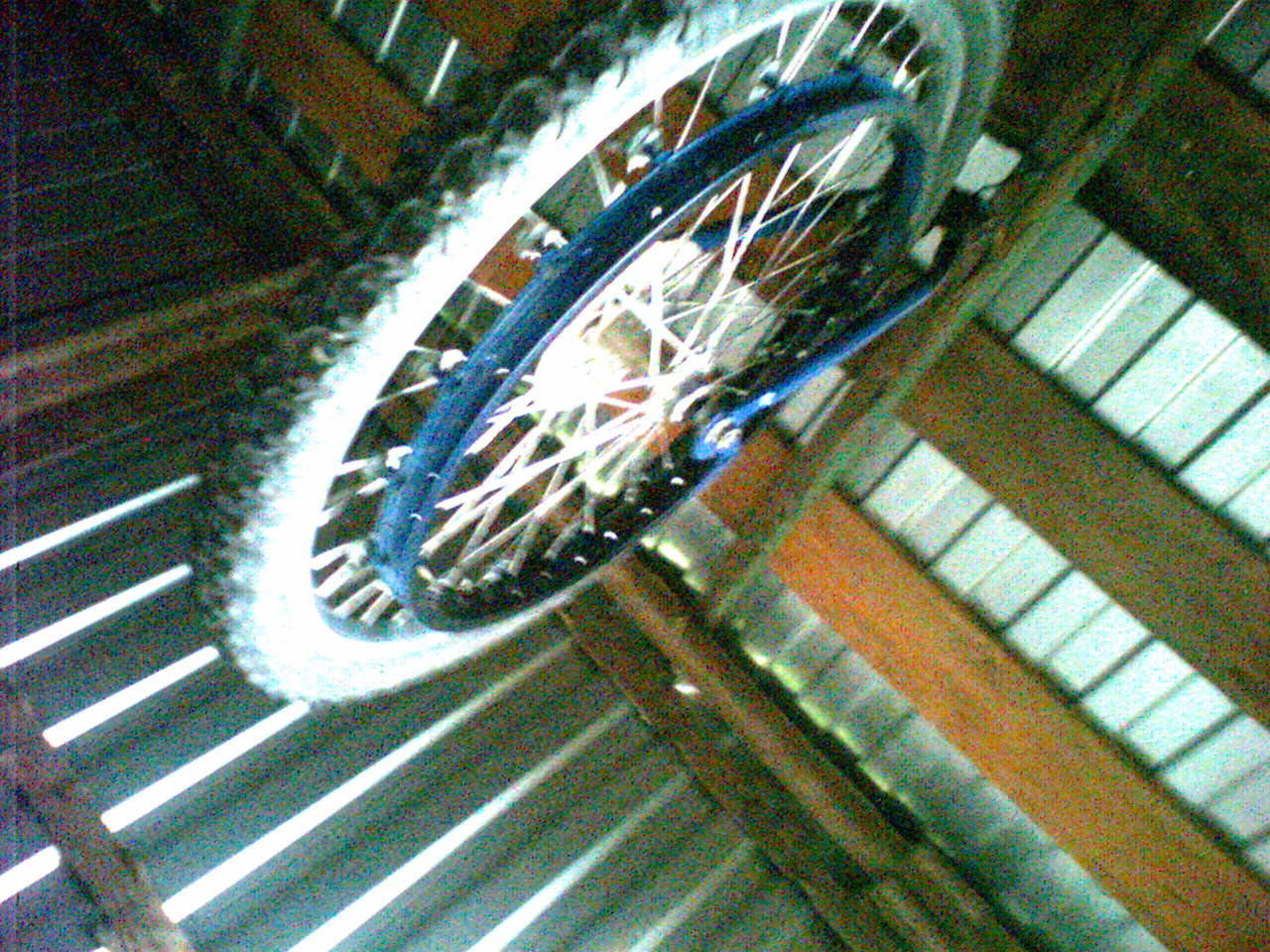

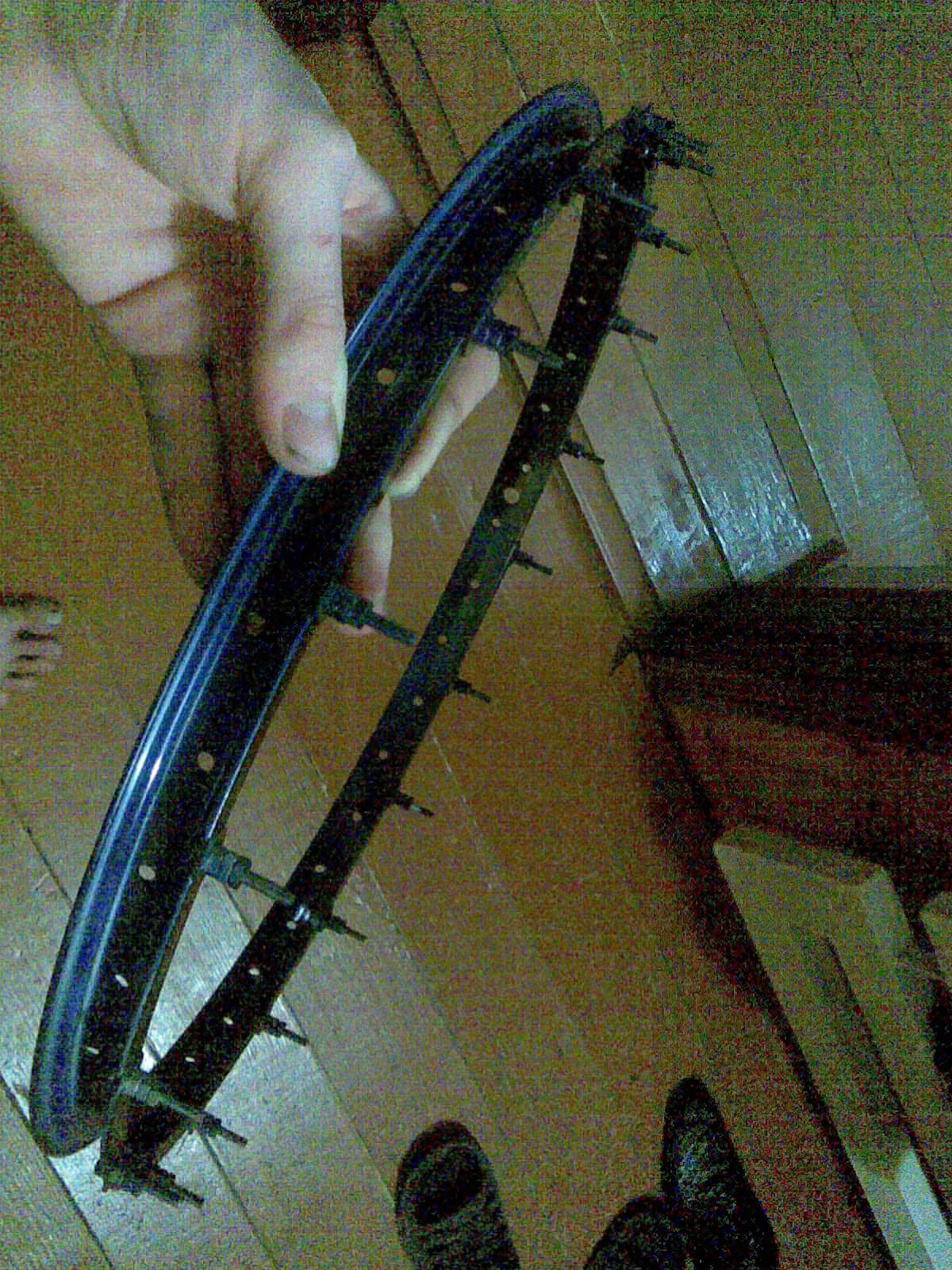

обод-шкив

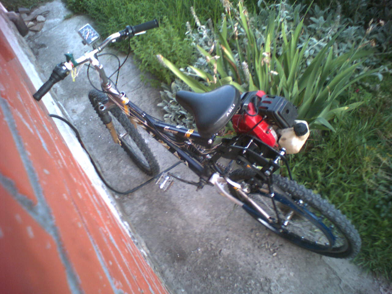

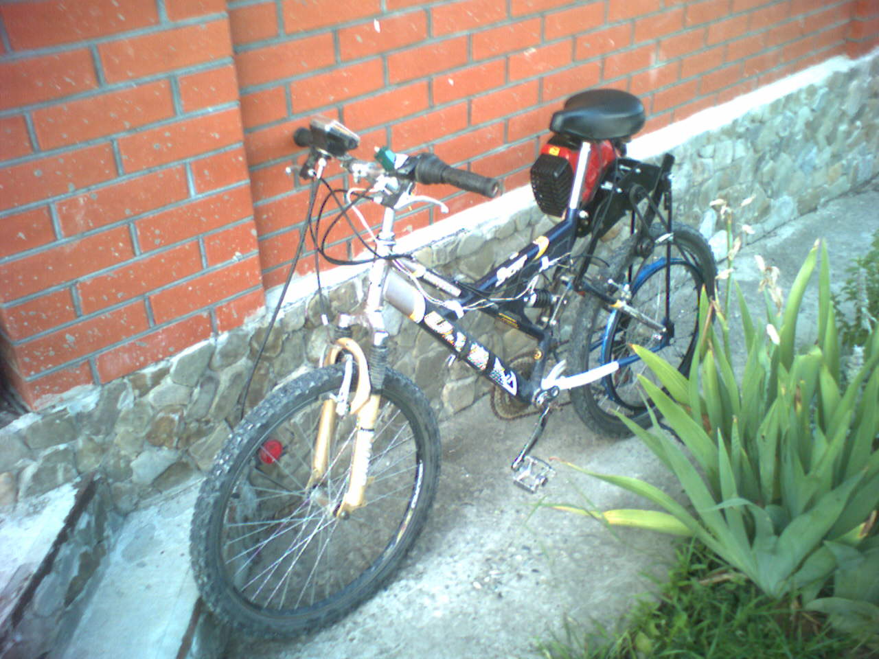

Ну и вот результат
результат
