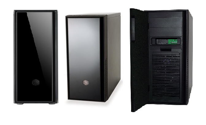

<br/>Итак ко мне в руки наконец то доехал CM Silencio 550, корпус на который лично я возлагаю довольно большие надежды - корпус с относительно невысокой ценой но и оборудованный звукопоглощающим материалом, мало того еще и очень и очень стильный:<br/>
<br/><img border=1 src="//st.overclockers.ru/legacy/v1/209764.jpg" vspace=3><br/>
<br/>В живую смотрится он смотрится даже лучше чем на фотографиях, пожалуй только ради внешнего вида его уже можно брать. Все основные фотографии которые вы хотели видеть есть в интернете, здесь же я именно опишу сам корпус.<br/>
