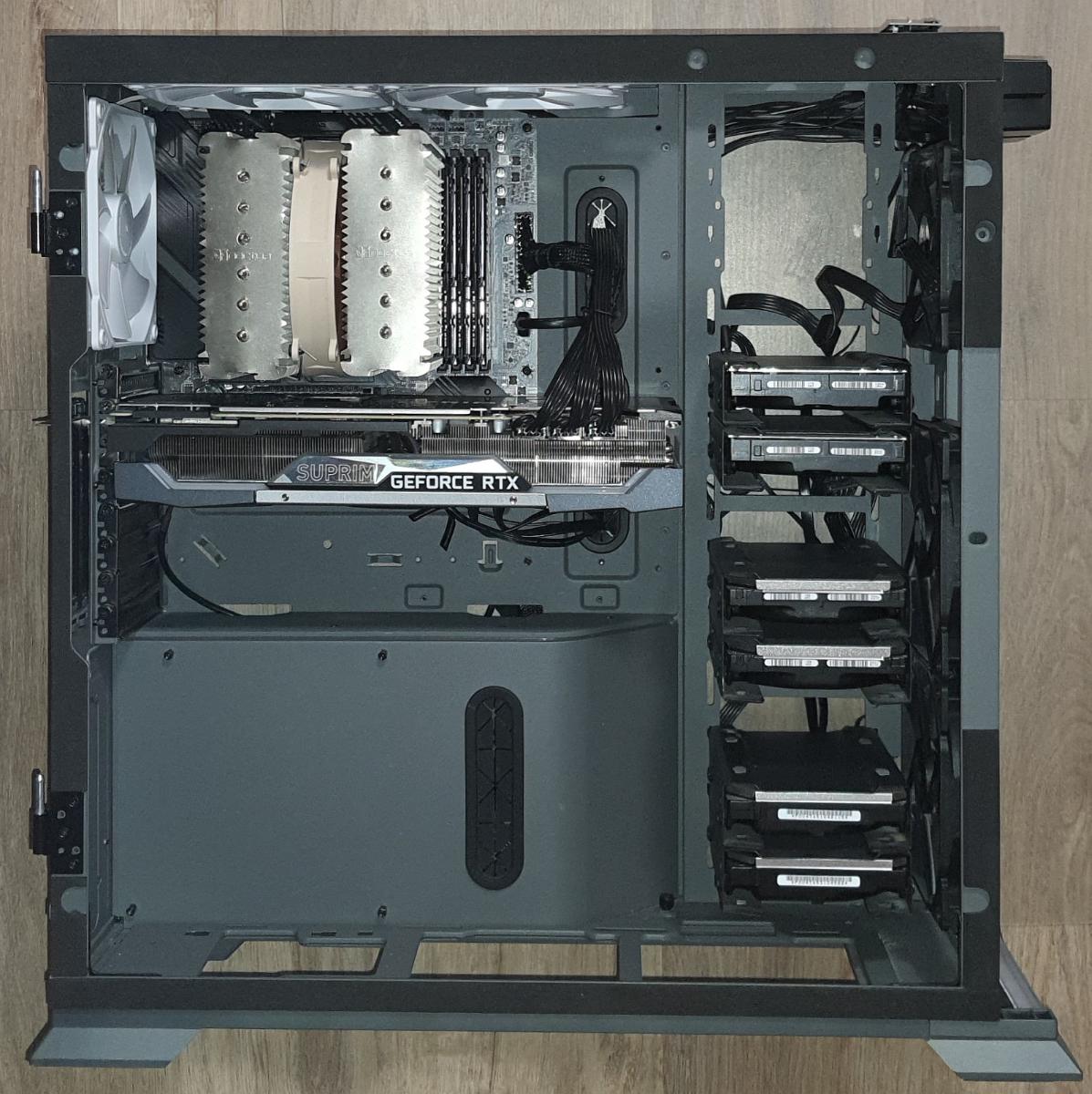

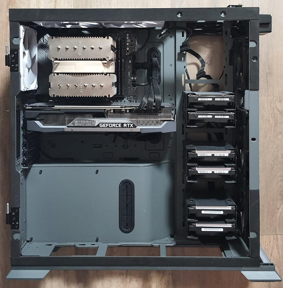

В комментариях многие писали мне, что я сильно не прав, установив вентилятор на процессоре параллельно видеокарте, и что разворот кулера на 90° существенно снизит температуру процессора.
При очередном обслуживании компьютера, которое я обычно делаю раз в квартал, я планировал проверить данное утверждение, и развернуть процессорный кулер на 90°.
Исходное положение кулера

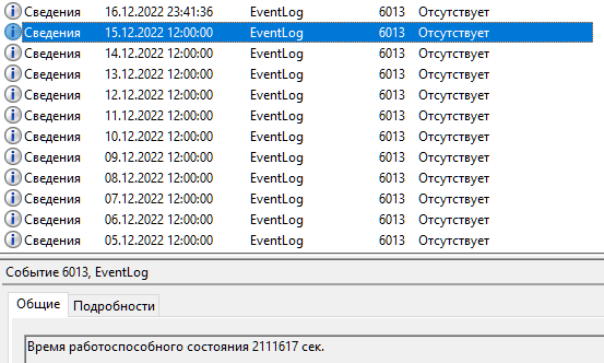

Компьютер, после 25 дней непрерывной работы под стресс-тестом неожиданно выключился и Windows 10 при старте стал уходить в синий экран! Такого не случалось ранее никогда.

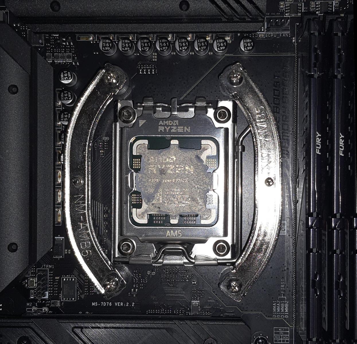

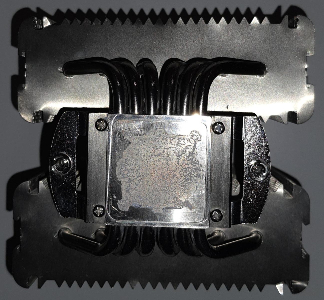

Я разобрал компьютер, демонтировал процессорный кулер и сфотографировал отпечатки термопасты.
Прилегание кулера, на мой взгляд, вполне себе хорошее.
После этого я демонтировал планки крепления кулера и установил другие планки, которые позволили развернуть кулер на 90°.
Новое положение кулера, которое вроде как должно сильно повысить эффективность охлаждения Затем я достал дистрибутив Windows 10 и уже почти решил переустановить систему, чего я делать без крайней необходимости не люблю, но решил всё-таки найти корневую причину проблемы.

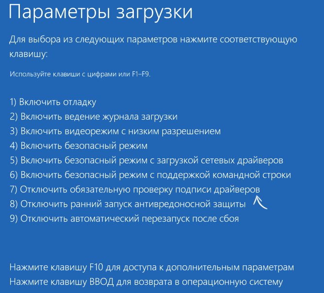

В процессе поиска причин проблемы, я попробовал загрузиться в безопасном режиме. Система загрузилась. Затем я попробовал загрузится в режиме "Отключить обязательную проверку подписи драйверов" (При загрузке нажимаем F8 и затем выбираем параметр №7). Cистема загрузилась.
Вот тут хорошая статья по поводу отключения обязательной проверки подписи драйверов.

Аптайм - 24 дня Я начал удалять разные драйверы и после удаления ПО для шифрования дисков VeraCrypt Setup 1.24-Update7, Windows загрузился в нормальном режиме.

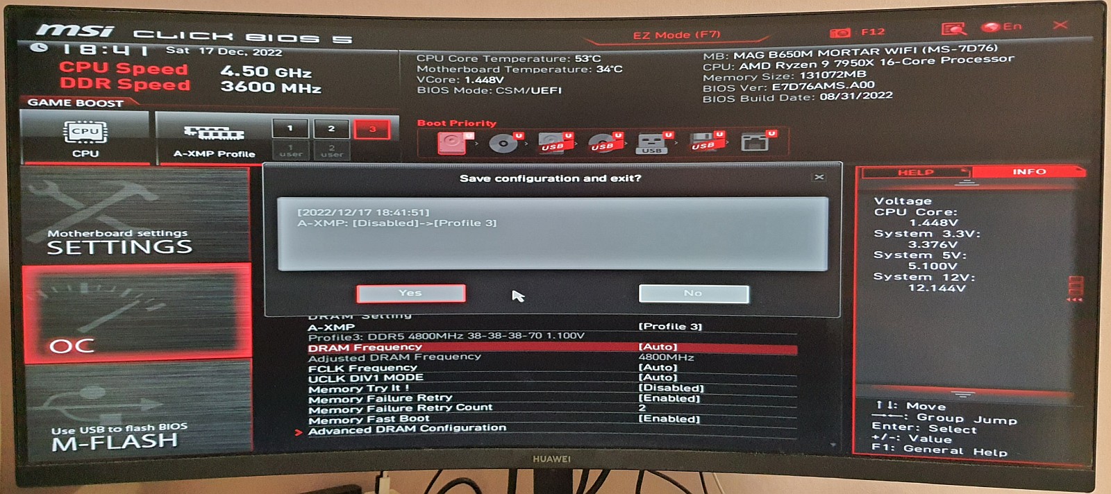

На этом моменте я подумал, почему бы не попробовать разогнать оперативную память. Напомню, что штатная частота оперативной памяти при использовании четырёх двухранговых модулей на платформе AMD Ryzen 7000-ой серии составляет 3600 МГц. Но из руководства к материнской плате MSI MAG B650M Mortar WiFi:
• 1DPC 1R Max. speed up to 6400+ MHz
• 1DPC 2R Max. speed up to 5800+ MHz
• 2DPC 1R Max. speed up to 6000+ MHz
• 2DPC 2R Max. speed up to 4000+ MHz

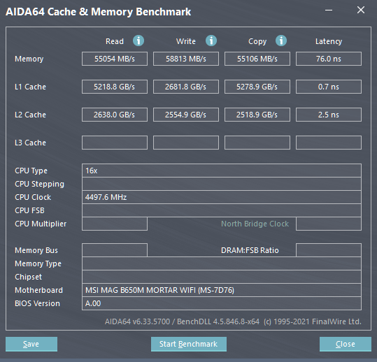

Поэтому я решил увеличить частоту со штатных 3600 до внушительных 4000 МГц.

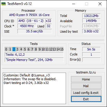

Пятиминутный прогон TestMem5 не показал ошибок.
Увеличение частоты памяти с 3600 до 4000 МГц привело к следующим результатам:
Латентность памяти уменьшилась с 82,0 до 76,0 нс.
Скорость чтения увеличилась с 50901 до 55054 МБ/c.
Скорость записи увеличилась с 54475 до 58813 МБ/c.
Скорость копирования увеличилась с 50054 до 55106 МБ/c.

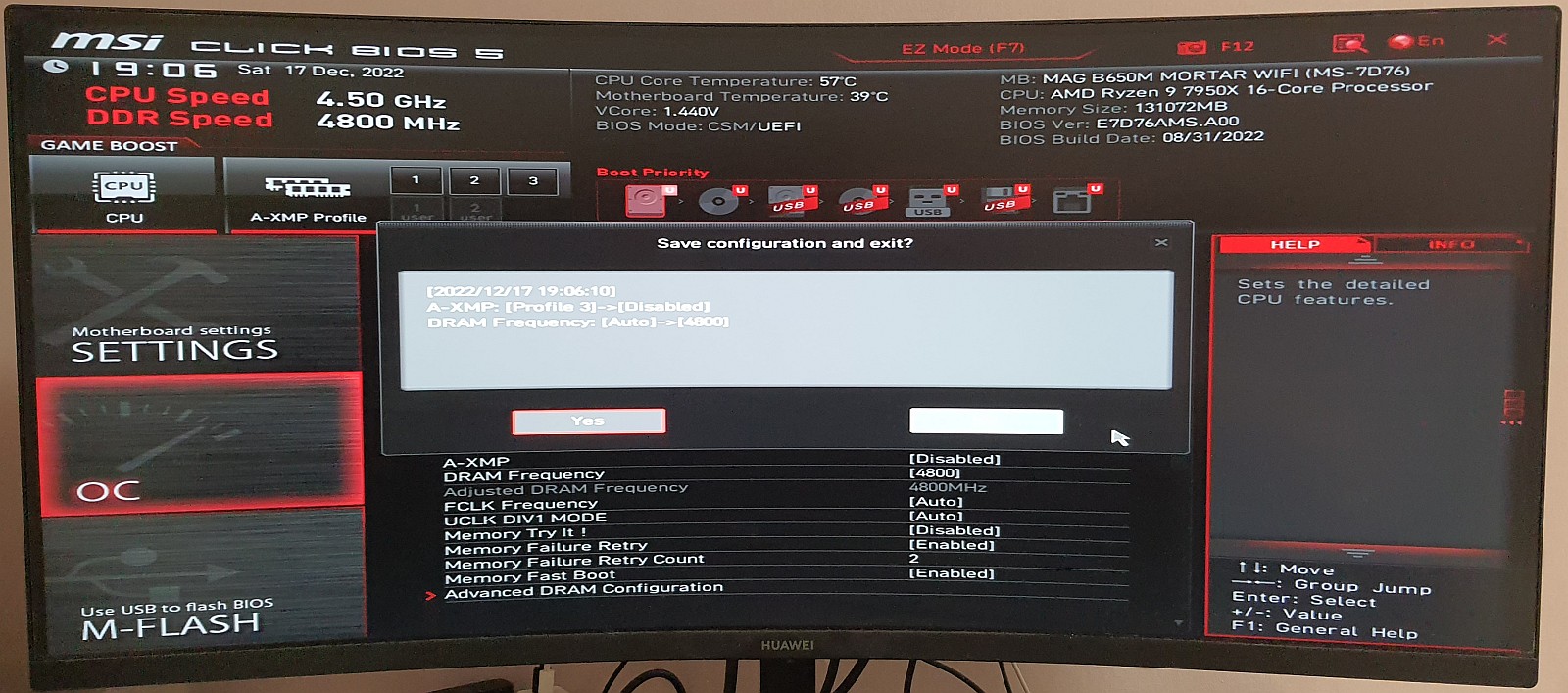

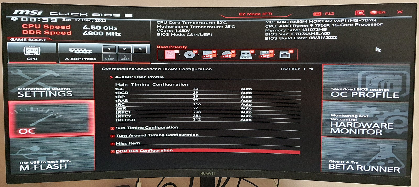

Неплохо, подумал я и решил выставить частоту 4800 МГц.

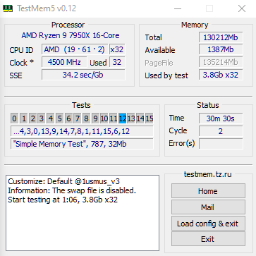

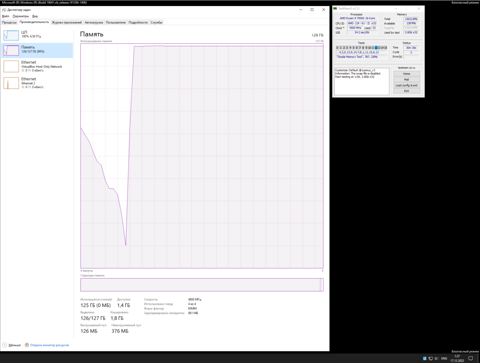

TestMem5 показал, что память работает без ошибок:
Полный тест 128 ГБ ОЗУ, с помощью TestMem5, занял примерно 28 минут.
Производительность с настройками 4800 МГц Auto (тайминги 40-39-39-77-116-708-1T)

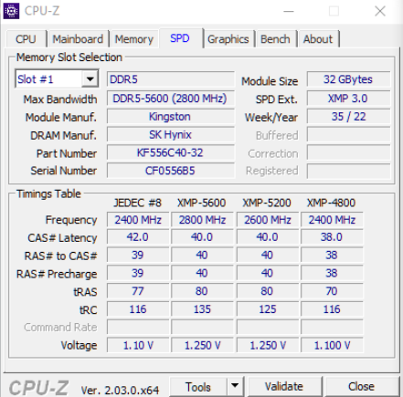

Выставил в BIOS соответствующий профиль XMP-5200:
Но с профилем XMP-5200 система не запустилась.
Пришлось сбросить настройки BIOS, замкнув соответствующую перемычку на материнской плате.
После сброса система со второго раза запустилась, а частота оперативной памяти автоматически выставилась на штатные 3600 МГц.
Я решил выжать ещё чуточку производительности и выставил профиль XMP-4800, который имеет чуть лучшие тайминги по сравнению с автоматической настройкой на 4800 МГц.

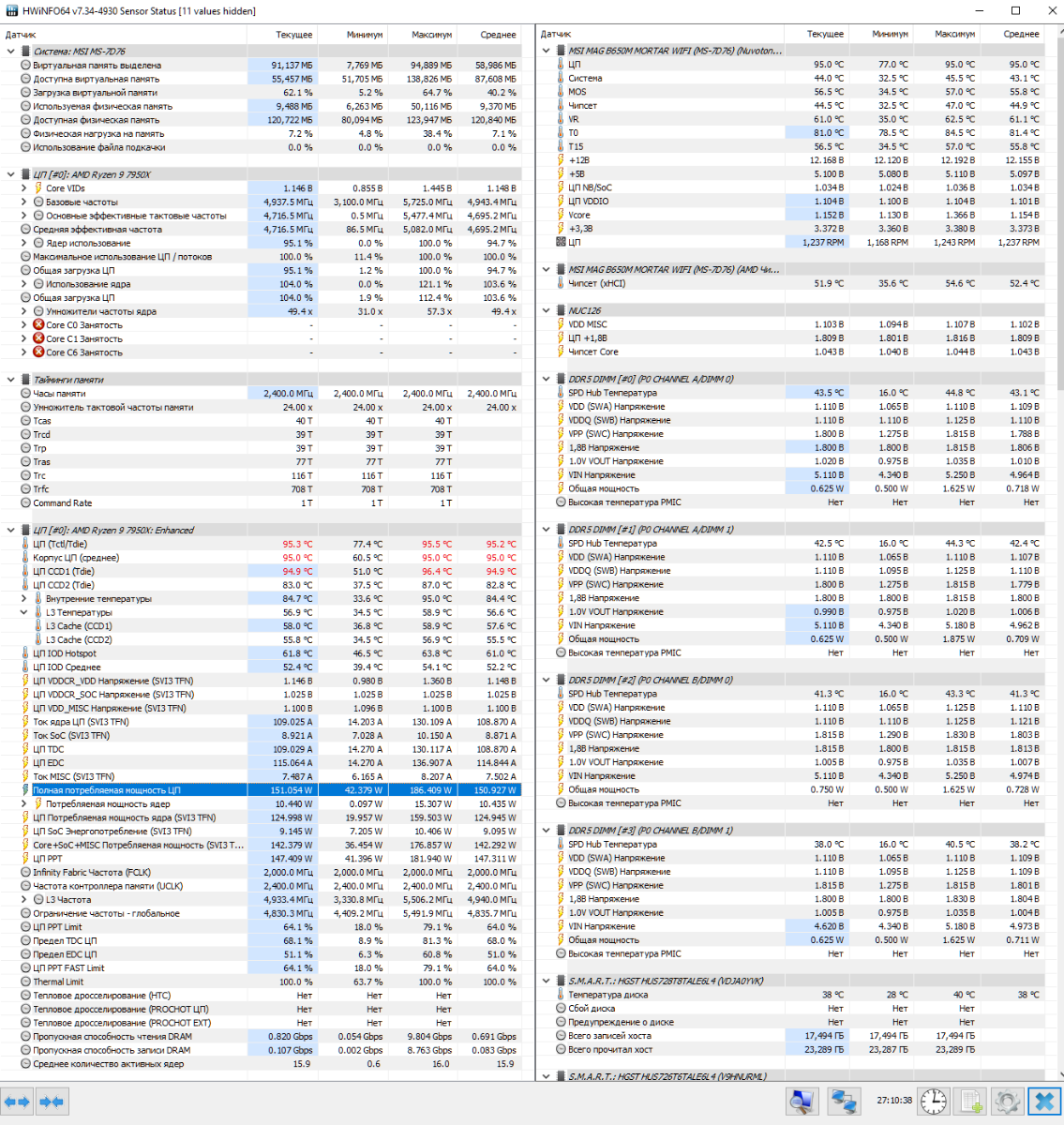

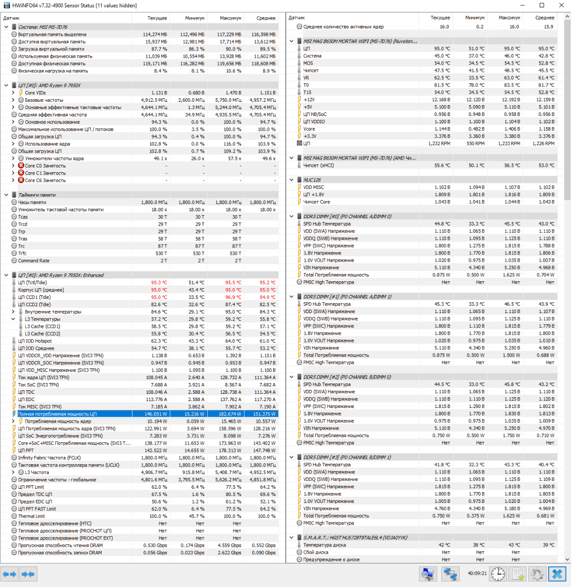

Ну а спустя 27 часов стресс-теста я могу сказать, что разворот процессорного кулера (и соответственно, вентилятора) на 90° повлиял на среднюю температуру процессора практически никак.
Но если быть точным, то среднее потребление процессора упало со 151,375 Вт до 150,927 Вт (на 0,448 Вт), а максимальная температура упала с 96,9 °С до 96,4 °С (на 0,5 °С).
Детали ниже:
Было (кулер в исходном положении, вентилятор параллельно видеокарте, стресс-тест 40 часов):
Стало (кулер процессора развёрнут на 90°, вентилятор перпендикулярно видеокарте, стресс-тест 27 часов):
