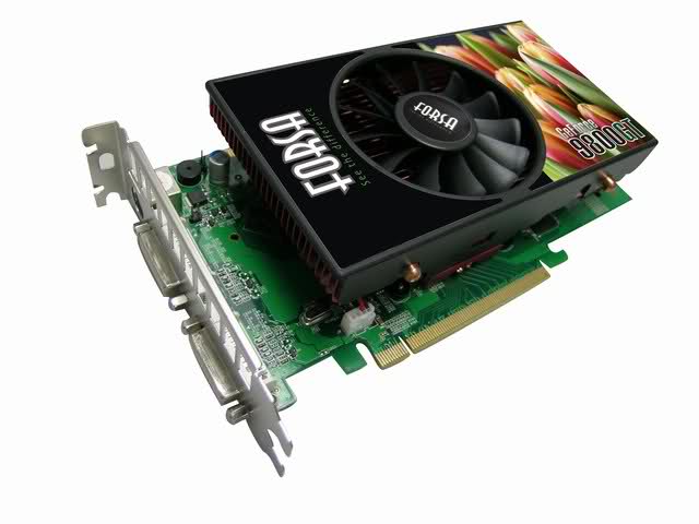

<br/>Недавно в руки попала любопытная видеокарта - Forsa GeForce 9800GT 512mb.<br/><img alt="" src="//st.overclockers.ru/legacy/v2/jf8ntsaf8boy1odtmzbxekondbzgyfva/kpci5zojuvexqcol.jpg"><br/> <br/><br />
<br/>
Гадкий утёнок.
Карта сразу выделилась из "серой массы" карточек G92-270:
При использовани родной прошивки артефачит в биосе но стабильна в Windows и играх (возможно это особенность конкретного экземпляра ) -
GPU-Z и другие программы показывают наличие 128 шейдерных процессоров, у G92-270 их 112 -
марировка на GPU стирается ногтем -
рабочее напряжение на GPU 1,25v - прилично завышено и не регулируется через прошивку -
Ну и главная "фишка"- неспособность работать с драйверами новее ForceWare 177.xx
Проблема в том, что после установки свежих дров адаптер предлагает поработать в режиме 800x600 16bit. Любые другие настройки установить невозможно, создать пользовательское разрешение через панель NV не удаётся, PowerStrip не помогает.
Гугл помог найти жалобы десятков счастливых обладателей, и ни одного толкового ответа. Значит придется решать проблему самому - о таком счастье я и не мечтал.
