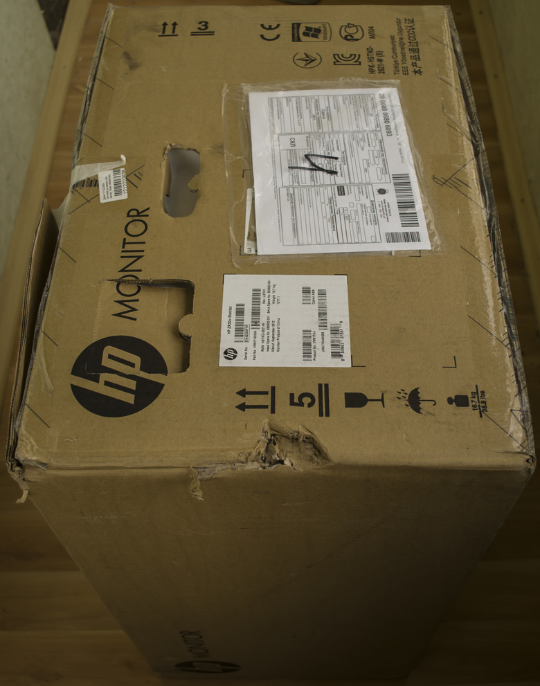

HP ZR30W поставляется в сравнительно небольшой картонной коробке с размерами 380х780х555 мм, которую без проблем может нести один человек. Ко мне данная коробка попала после целой цепочки поставщиков, поэтому приобрела несколько побитый вид (на фотографиях коробка после распечатывания).
