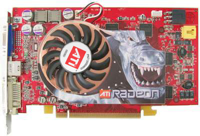

Открыв коробку я увидел полный референс платы и куллера. На плате стояла память Samsung GDDR3 2.0ns. Погоняв обе карты оставил себе ту, которая лучше разогналась. Разгонный потенциал оказался просто отличным.
(кликните по картинке для увеличения)
Даже без замены термоинтерфейса и какого либо дополнительного обдува моя карта со стандартных 475/900МГц погналась до 600/1218МГц. На такой частоте далеко не каждый R480 будет работать что уж говорить об R423. Стандартный куллер довольно эффективен и тихий. Заменив термопасту на КПТ-8 и организовав дополнительный обдув удалось достичь 610МГц по ядру. В загрузке температура чипа составила около 75*, что для современных графических чипов считается нормой.

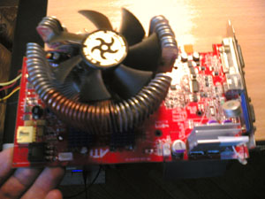

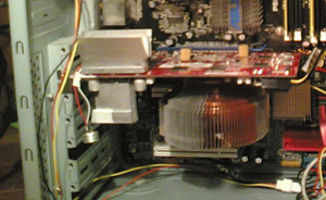

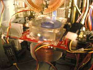

Стандартный куллер я решил заменить. На процессоре у меня стоял Zalman CNPS 7000AlCu, мощности которого едва хватало чтобы удержать на 3.8ГГц без тротлинга мой Р4 530, поэтому его я решил поставить на видео, а на проц купил 7700Cu. Для его установки из дополнительных материалов понадобились только 2 длинные(~50мм) шпильки М2. Сначала хотел сделать новую клипсу, но потом просто подогнул шпильки и куллер без проблем встал на свое место. Также с одной стороны пришлось подрезать лепестки – иначе карту не вставить в PCI-E слот (это можно сделать даже обычными ножницами). Когда снял куллер чтобы подрезать лепестки, то обнаружил что на кристалле слой термопасты толще чем обычно. После снятия куллера он должен быть прозрачным, если был хороший прижим. Осмотрев чип я понял, что хорошему прижиму мешает рамка! Срезать её очень легко (так же как на 9800 или 5900), главное не повредить маленькие резисторы.
После установки Zalman CNPS 7000AlCu ядро стабильно работало уже на 662МГц, при этом температура составила всего 43* в загрузке и 31* в простое (в помещении 21*) . Отличный результат! Как я и ожидал, большой процессорный куллер оказался намного эффективнее чем Zalman VF700Cu. Можно приступать к дальнейшему разгону!

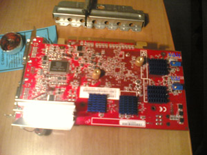

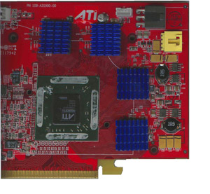

Вообще-то 1218МГц это очень хороший результат для 2.0нс памяти, но я хотел добиться максимально возможного разгона. Перед повышением напряжения я решил позаботиться об охлаждении микросхем памяти. На радиорынке купил 8 алюминиевых самоклеких радиаторов. Перед установкой очистил их от липучки и посадил на термоклей. По моему мнению, это самый эффективный(в плане отвода тепла) способ крепления. Память со стороны ядра хорошо обдувается куллером, на обратной стороне пришлось установить дополнительный вентилятор.
После установки радиаторов на память я допаял еще два подстроечных резистора. Первым начал регулировать Vdd. Вообще-то его можно поднимать примерно до 2.5в, но толку в таком высоком напряжении нет. Я подбирал его опытным путем – получилось 2.28в. При дальнейшем поднятии увеличивалось количество артефактов, а разгон – нет. Таким же способом подобрал и Vddq. 2.2в оказалось достаточно. После всего проделанного память разогналась до1283МГц.
Также в процессе разгона была выявлена еще одна неприятная особенность данной видеокарты. Во время работы о мосфеты и дроссели можно было обжечь палец. Думаю их температура была близка к 90*. Так как я собирался использовать видеокарту в таком режиме постоянно то выпилил из старого радиатора(s478 box) два куска нужного размера и приклеил точно также как радиаторы на память. Температура их снизилась значительно, думаю где-то до 50*, что конечно же пошло им на пользу.

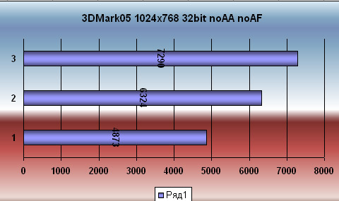

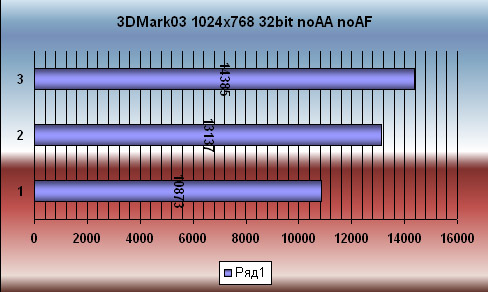

Как видно из графика в 3DMark05 прирост после вольтмода составил 970 очков, то есть 15,3% .
В 3DMark03 результат увеличился всего на 1200 (9%), тест упирается пропускную способность памяти и в проц.
