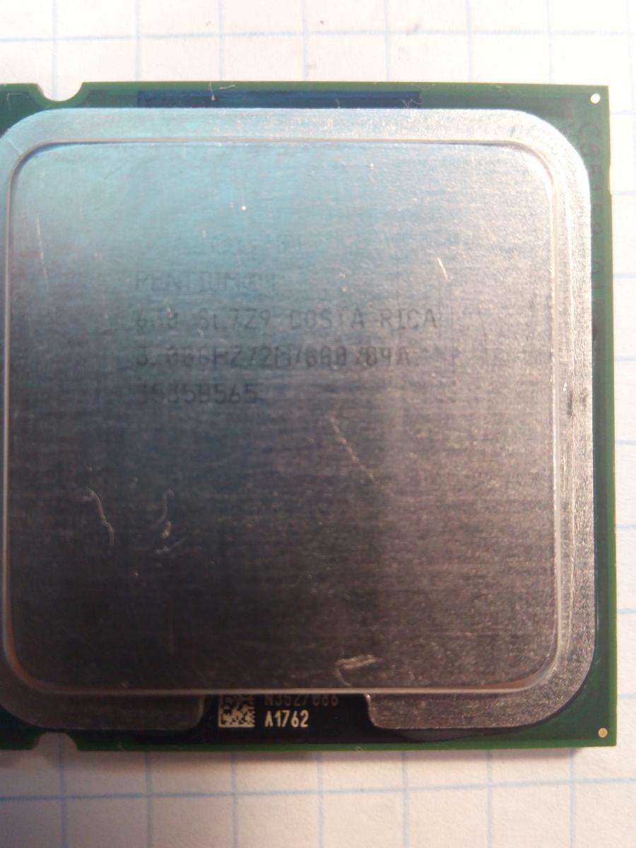

По роду деятельности постоянно имею дело с компьютерами. При общении с очередным знакомым в руки попала материнская плата ECS P4M890T-M c процессором Pentium4 630 SL7Z9. Процессор вполне неплохой особенно если вместо кулера прикрутить сковородку, ну а материнская плата - это своего рода дно в производстве материнских плат, и с разгоном на ней никак. В общем вспомнив старые добрые времена с жаркими пеньками и дымящимися VRM материнских плат, взялся за дело.

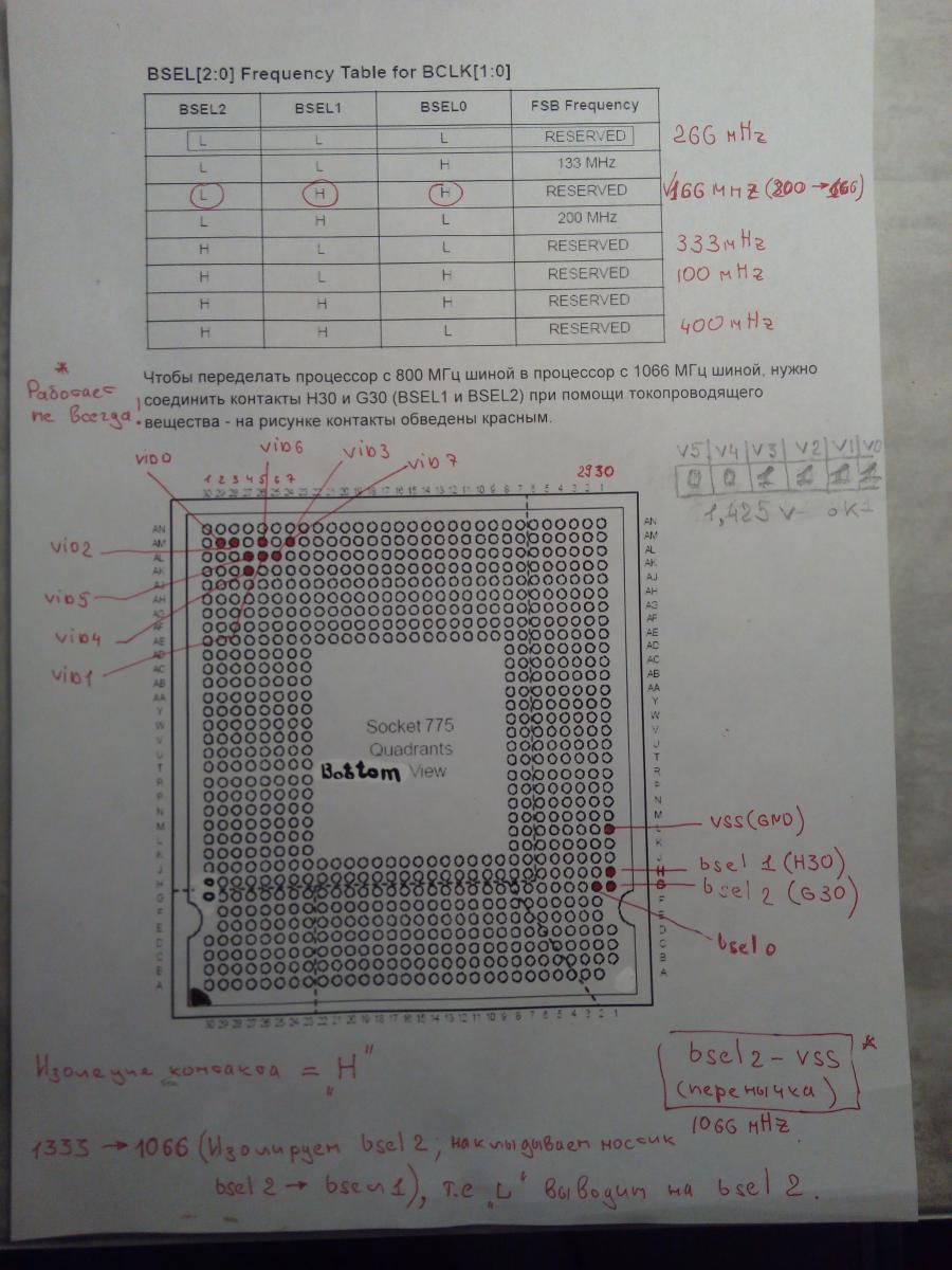

Процессор работает на шине 800, следующая в сетке 1066, при множителе 15 это 4000 MHz, Prescott степинга N0 возможно и вытянет, если нет попробую поднять напряжение через VID mod.

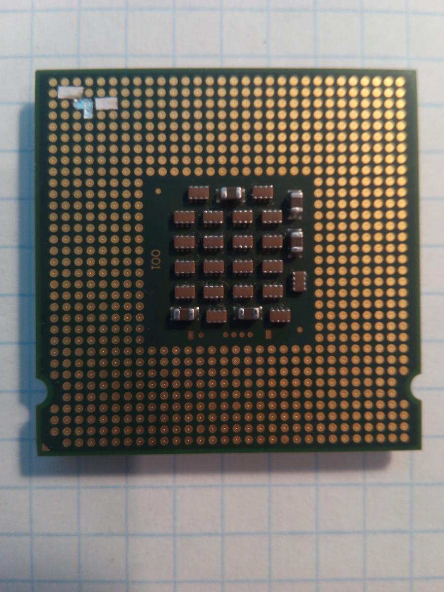

BSEL как и VID можно выполнять разными токопроводящими материалами, такими как фольга, токопроводящий клей или просто паяльник и припой. Я использовал фольгу и белый скотч для изоляции. Не буду томить длительным рассказом, вот фото VID мода на 1,425v (BSEL на 1066 MHz не показан - нужно перебросить H30 и G30). Процессор запустился и работал, но из-за перегрева убогой VRM материнской платы стабильности достичь не удалось, тепловыделение при этом было лютым.
Вот то, что набросал по ходу)))

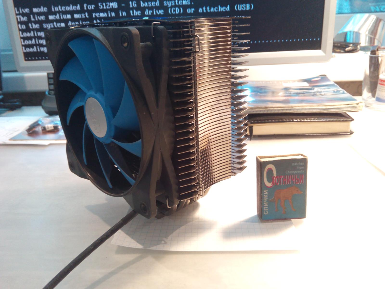

Жаркие были времена, мы разгоняли как могли))) Даже такая железяка с трудом вытянула этот паяльник на 63 градуса. Впрочем скальпирование и шлифовку крышек никто не отменял)
