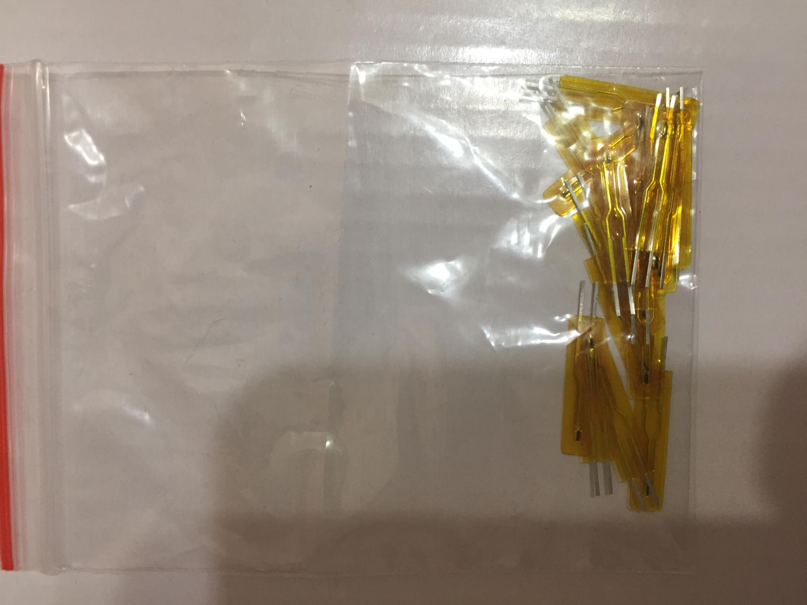

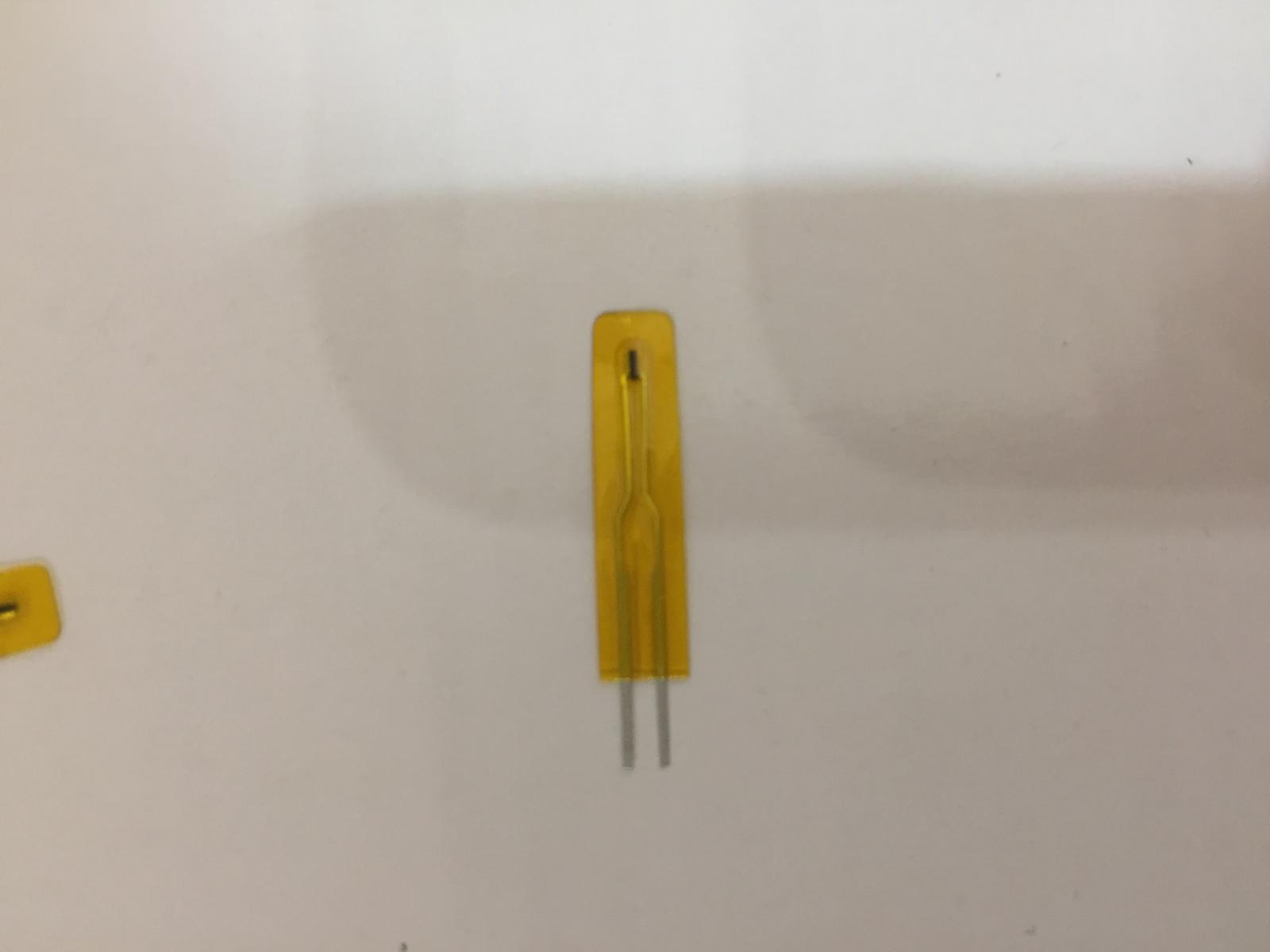

Думаю, что рано или поздно, идущие в комплекте к контроллеру вентиляторов, термодатчики (термисторы) для мониторинга, от частой смены их места расположения и использования, приходят в негодность. Хотел приобрести новые, были в свое время наборы от Scythe по разумной цене, но в нашей рознице это уже экзотика. Есть еще и от других производителей, продаются они поштучно, да и цена просто зашкаливает, 250 рублей за единицу. Решил найти "счастье" на Алиэкспресс, искал долго, по поиску мне выдавало что угодно, но все не то, что требовалось. После продолжительных усилий удалось выйти на множество разнообразных термисторов. Обозначение оказалось не таким, как предполагалось: "2,5 см 3435 10 К NTC тонкая пленка термистор MF5B SMD 10 К 1% Температура датчик для 3D-принтеры датчик termistor ntc". На свой страх и риск заказал 20 шт, а подойдут ли они, мне было неизвестно, да и мне требовалось не более 10 шт под замену старых. Повезло, что выбор оказался правильным, не зная параметров "старых". Заказ, правда пришлось ждать месяц, и посылка пришла в виде письма в мой почтовый ящик. Продавцом была выбрана упрощенная доставка и без её отслеживания. После получения приступил к действиям, отрезая испорченные термодатчики, припаивая новые. Естественно т-датчиков одних не достаточно, нужны термоусадочные трубки для изоляции. Были использованы 2 мм и 5 мм. Тонкие, одномиллиметровые на каждый провод, изолируя припаянный контакт, и пятимиллиметровые, с напуском на пленку, где размещен сам термистор.
20 шт + термоусадочные трубки мне обошлись в 750 рублей. Думаю не трудно сосчитать, во сколько обойдутся двадцать, пускай по 150 рублей, не говоря уже о более высокой цене за штуку в готовом виде.
Это не реклама, а помощь тем, кто столкнулся с данной проблемой как я и не знает, чем заменить старый не работающий термодатчик на новый или кто хочет сделать для себя самостоятельно.
Для проверки на работоспособность датчиков, подключал к Aquaero 5 LT.
