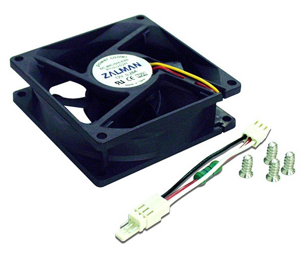

После улучшения охлаждения sb850 на m4a88td-v evo, стала проявляться недостача воздуха в корпус. Пошел в магазин купил titan 92мм за 104р заявленный уровень шума внушал оптимизм(<20дб) тем более цеплять пришлость на молекс(коннектор был). Запитал а он воет как минимум на 35дб все таки 1800об. В ощущениях что лоханулся, и что надо было действительно брать zalman с фирменным резистором который так советовал продавец в магазине.
<br/><br/><img src="//st.overclockers.ru/legacy/v1/208271.jpg" border="1" vspace="3">
<br/><br/><br/> Я чуть было не пошел производить обмен с разницей в цене 90р не в мою пользу. Но смекнул, а что если залман сделал такую штукенцию, а я не смогу? Нет думаю за резистор еще не платил сотку.
<br/><br/>Но проблема была в том что я абсолютно...
Но проблема была в том что я абсолютно не имел представление о том какой именно нужен. но название RC56 меня постепенно наталкивало на цифру 56. Облазив форумы советовали ставить 120 ом, кто-то больше, кто-то меньше. Но мне хотелось именно как у залмана RC56… и тут меня осенило 56 это наверно и есть сопротивление. Найдя в интернете фотографию этого чудного коннектора в приличном разрешении и посмотрев на полоски догадка подтвердилась, это и есть резистор 56 Ом. Пошел на радиорынок купил резистор мощностью 2ватта, стоил кстати 5руб. titan решил запитать от матери, скорость задал, а вот теперь вентиль на южнике который мастырил, запитал от молекса, выдавал честные около 3000об вот его и решил усмирить резистором.
Врезал резистор в красную линию, подключил, все работает, старт вентиля уверенный, абсолютно не слышно. Подключил на матери(чтоб проверить), при заданных 100% об скорость 1600 ну точно silent mode.
(кликните по картинке для увеличения)
Модернизированый вентиль
p.s при подключении резистора на 120 ом скорость падает до 800-900, но старт вентиля неохотный, опробовал лично.
