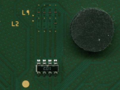

<br/>Наконец решился наплевать не гарантию (месяц вроде прошел, проц работает - значицца все должно быть хорошо) и переделать в Атлон.
<br/>Вечерком-с вооружился тоненькой иголочкой и настольной лампой.
<br/>1.Аккуратненько избавил выходы мостиков от лака - остановился, как только увидел желтый отблеск от меди на свету лампы.
<br/>Вот такие были мостики Л2:
<br/>
Какими стали (добавлю скрин позже):
[img border][/img]
2. Обильно, не жалея, зарисовал карандашом расстояние между выходами моста и, не сдувая графит, заклеил все небольшим кусочком скотча.

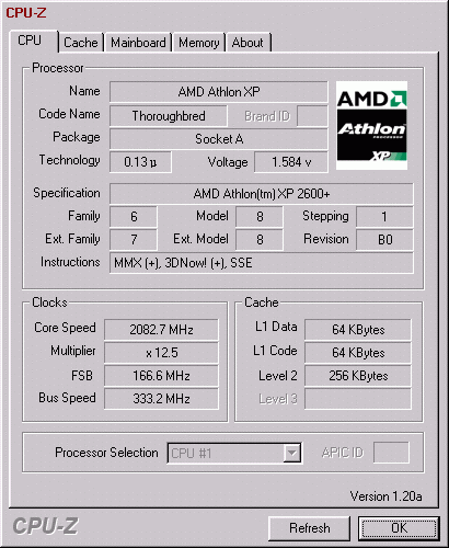

3. Включил питание и увидел Athlon XP 2200+. УРРРА, ЗАРАБОТАЛООО!
4. Загрузил Вынь и полчаса гонял БурнК7, периодически прогоняя CacheBurst и Сандровский тест кэша. Все просто отлично работало и я пошел гнать...
5. Поставил множитель на 12,5 и наслаждался АХР2600+. Кстати температура по сравнению с Дюроном не выросла аж никак. Гут.
6. Максимально, что удалось выжать при стабильной работе с нормальной температурой - это АХР2800+. Хотел получить 3000+ (чтоб душу грело
), но после 2800+ бивис пишет не рейтинг, а частоту, что не очень красиво смотрится
7. Остановился на 166*12,5@1.584 и АХР2600+
Радуюсь, как стадо розовых слоников.
