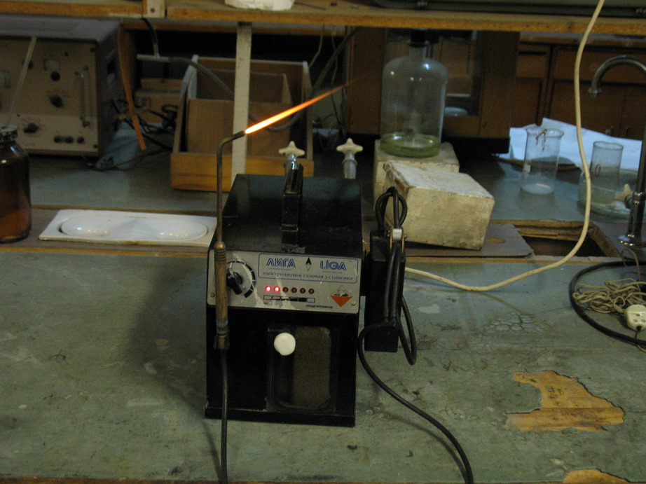

Далее было решено купить заводской аналог. После долгих поисков был найден сварочный аппарат подобного типа по приемлемой цене в пять тысяч рублей за б/у вариант. Зовётся он «Электролизная газовая установка Лига 12». Вот она
(кликните по картинке для увеличения)
Сварка (вид 1)
Сварка (вид 2)
Сварка (вид 3)
Сварка (вид 4)
Сварка (работает)
Данный сварочный аппарат позволяет работать со сталью толщиной до 2 мм, обрабатывать цветные металлы, стекло, в том числе и кварцевое. Есть возможность регулируемо добавлять пары углеводородов для увеличения/уменьшения температуры пламени, а она составляет для чистой гремучей смеси 2600 С.
Расходными материалами для неё являются дистиллированная вода, электричество и углеводород (например, бензин, бензол). Как видно – не сильно дорогие вещества. И к тому же расходуются в мизерных количествах.
