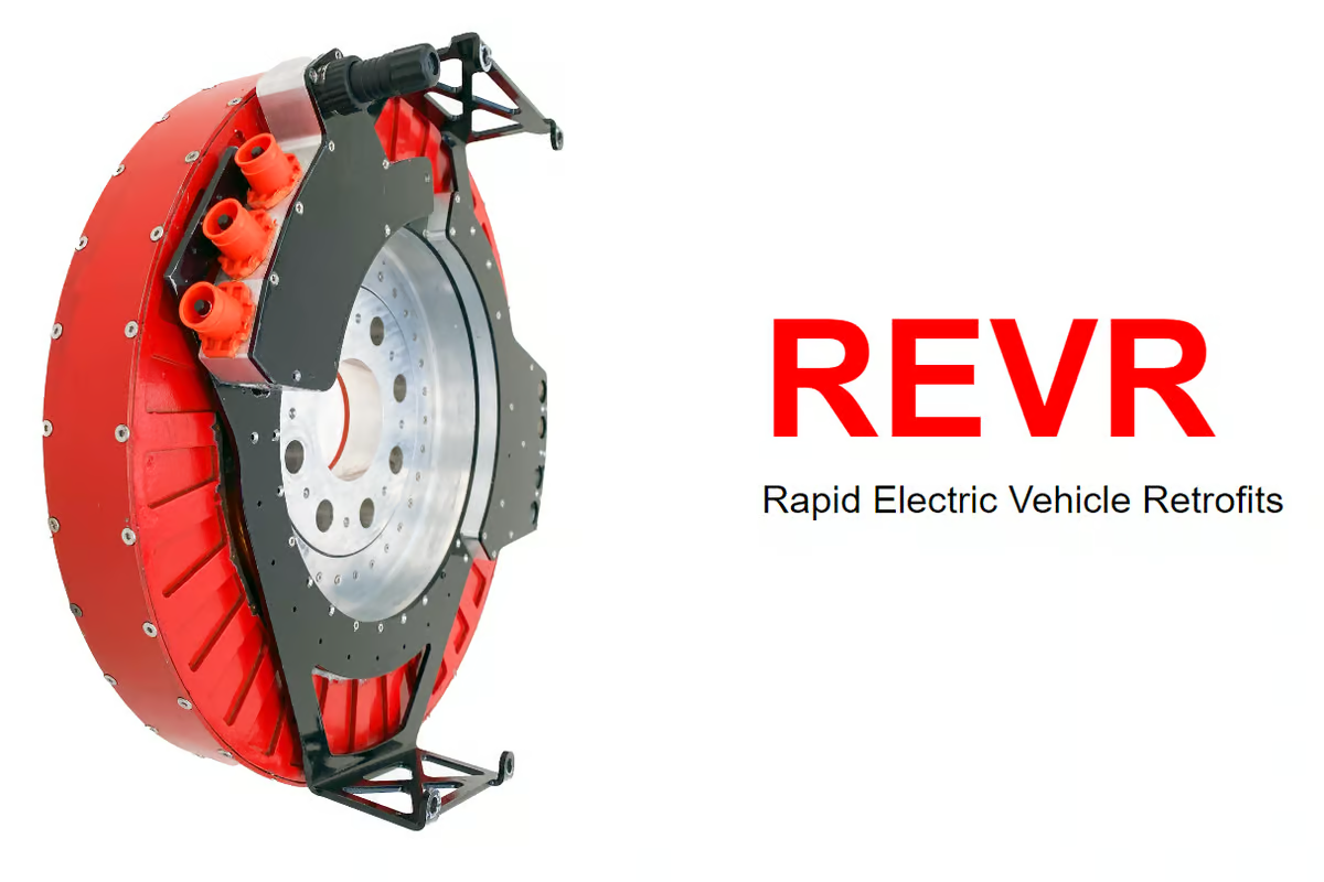

С самого начала это звучит как сумасшедшее предложение, но студент-дизайнер Университета RMIT Александр Бертон хорошо разбирается в наиболее механически сложной части системы: плоского, мощного двигателя мощностью 50 кВт с жидкостным охлаждением, предназначенного для размещения между колесо и тормозным диском.
Это двигатель с осевым магнитным потоком в форме блина; Статор представляет собой плоскую пластину, которая крепится болтами к неподвижным точкам на задней части ступицы колеса. Ротор представляет собой вторую плоскую пластину, передающую крутящий момент через колесные болты. Для каждой модели автомобиля потребуется переходная пластина, но она не должна быть сложной, а установка двигателя должна занимать 10 минут и не требует специальных знаний.
Ключевым компонентом является специальный электродвигатель с осевым приводом, который без каких-либо модификаций крепится непосредственно к колесу.
