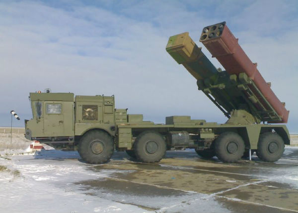

И стало известно, что у российских артиллеристов «за ленточкой» появился новый повод для радости – завод «Сплав» дал старт компании по дооснащению действующих подразделений дальнобойным РСЗО «Ураган-1М».
Источник фото: sdelanounas.ru
А теперь разберем чем усовершенствованный «Ураган» отличается от классических, ещё советских образцов. Модернизированный вариант может «в бикалиберность». Диковинное слово обозначает, что пусковая установка способна использовать как 220-мм снаряды, так и его усиленную версию – 300-мм ракеты. Что самое интересное, для перехода с одного калибра на другой не нужно совершать какого-то рода технических действий и устанавливать другие направляющие или целый контейнер с другим боеприпасом. ПУ «Урагана» спроектирована таким образом, что два разных калибра можно использовать одновременно. Подобное решение ускоряет процесс перезарядки, если он необходим, что позволяет совершаться такому действу в 10 раз быстрее, если был бы старый вариант. Поэтому установка нового пакета с реактивными снарядами – это прекрасный пример технического творчества инженеров «Сплава».

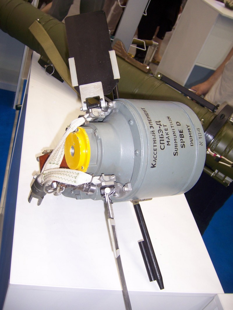

Сам боеприпас очень интересен как с инженерной точки зрения, так и с позиции боевой работы, а разработкой механизма, способного с высокой долей эффективности выбивать прекрасно защищенные танки западного образца заведовало НПО «Базальт». Сам управляемый снаряд на всём протяжении своего развития имел на выходе различные варианты, но с единым принципом действия. Так в штатный образец, использующийся для авиационных бомб, входят один управляющий элемент и до 15 боевых. В момент сброса над целью активировался командный модуль, управляемый основным и вспомогательным парашютами. Те в свою очередь корректировали движение с помощью классических пиропатронов и штоковых механизмов. Дальше запускался миниатюрный радиовысотомер, рассчитывающий расстояние до земли. После того как необходимые данные получены, посредством радиосоединения координирующие команды распространяются на боевые модули.
Боевые модули по размеру совпадают с командным и сделано это для унификации и компактности размещения в основном боеприпасе. И так же осуществляет полёт до цели с помощью парашютов. Но вместо высотомера интегрирован кумулятивный боеприпас с 4,5 кг взрывчатки, запускающий механизм кумулятивной струи, состоящей из высокотемпературных газов и расплавленной меди. Последняя нанесена на внутренние слои так называемой воронки, формирующей струю и добавляющей ей боевой урон. Ударное воздействие компонента позволяет пробивать 70-мм гомогенной стали при встрече с препятствием на углах в 30°.
Так же известно, что боевой элемент способен самостоятельно обнаруживать бронированные цели посредством инфракрасных лучей, реагирующих на исходящий от работающих броневиков тепловой контраст. Угол зрения такой оптики около 45 угловых минут, что кажется слишком малым, но технически верное решение со способом наблюдения позволяет нивелировать этот недостаток.

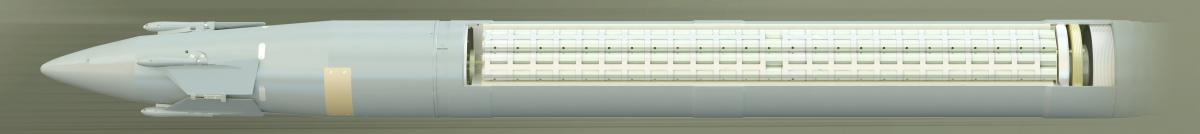

Реактивный снаряд 9М544. Источник фото: missilery.info
Дальше идея развивалась в лице 9М544, который тоже имеет несколько вариантов. Но в версии оснащённой Мотив-3М вместо отдельного командного модуля каждый из боеприпасов стал сам таким по умолчанию. Подобное решение позволило в одном боевом корпусе разместить до 5 суббоеприпасов, самостоятельно уже осуществляющих поиск цели.

Выставочный макет боевого модуля. Источник фото: topwar.ru
