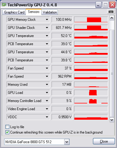

Вот показания сенсоров GPU-Z пир кратковременном включении "волосатого бублика" (FurMark).
Напряжения питания у меня выставлены чуть пониженные (1.05V в 3D режиме и 0.95V в 2D)
