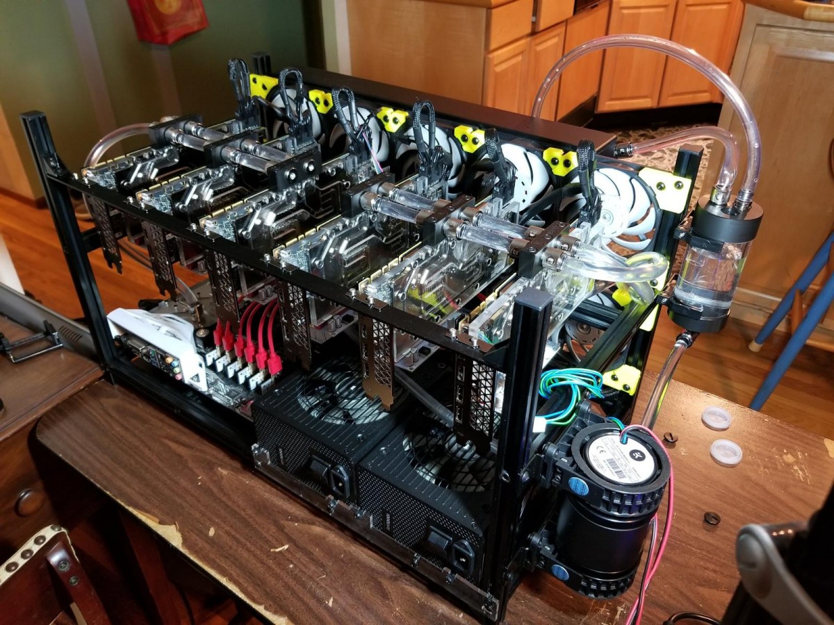

Особенность конструкции майнинг ферм приводит к перегреву видеокарт. Ферма состоит из Риг - блоков, обычно состоящих из 4-6 GPU. Если ферма большая и имеет несколько этажей, то нижний будет охлаждаться лучше всех (наиболее прохладным воздухом). А каждый последующий уровень будет всё горячее, поскольку воздух нагреваясь поднимается вверх.
Решение проблемы: Расстояние между этажами должно составлять минимум 30-40 сантиметров. И если майнинг ферма стоит в обычной комнате без кондиционера, то не устраивайте больше двух уровней, иначе последующие уровни будут страдать от постоянного перегрева.
Майнинг ферма из одного Рига
Майнинг ферма из двух Риг
У каждой видеокарты одна сторона имеет массивный радиатор и 1-3 вентилятора, а вторая сторона имеет в лучшем случае металлический бэкплейт. Он бывает пластиковым, либо отсутствует вовсе у бюджетных моделей. Видеокарта, стоящая следом за ней, втягивает уже нагретый воздух, который не сильно способствует её охлаждению. Последующие карточки получают ещё более нагретый воздух и температура у первой карты может быть в районе 70 градусов, а у последней уже 90.
Решение проблемы: Расстояние между видеокартами должно составлять минимум 4-5 пальцев (примерно 10 см). Если они всё равно горячие, то устанавливайте сбоку фермы дополнительные вентиляторы напротив каждой карты.
