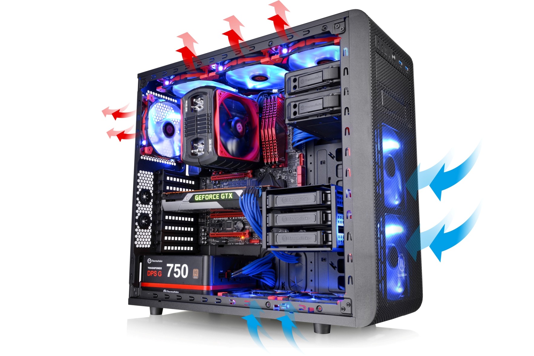

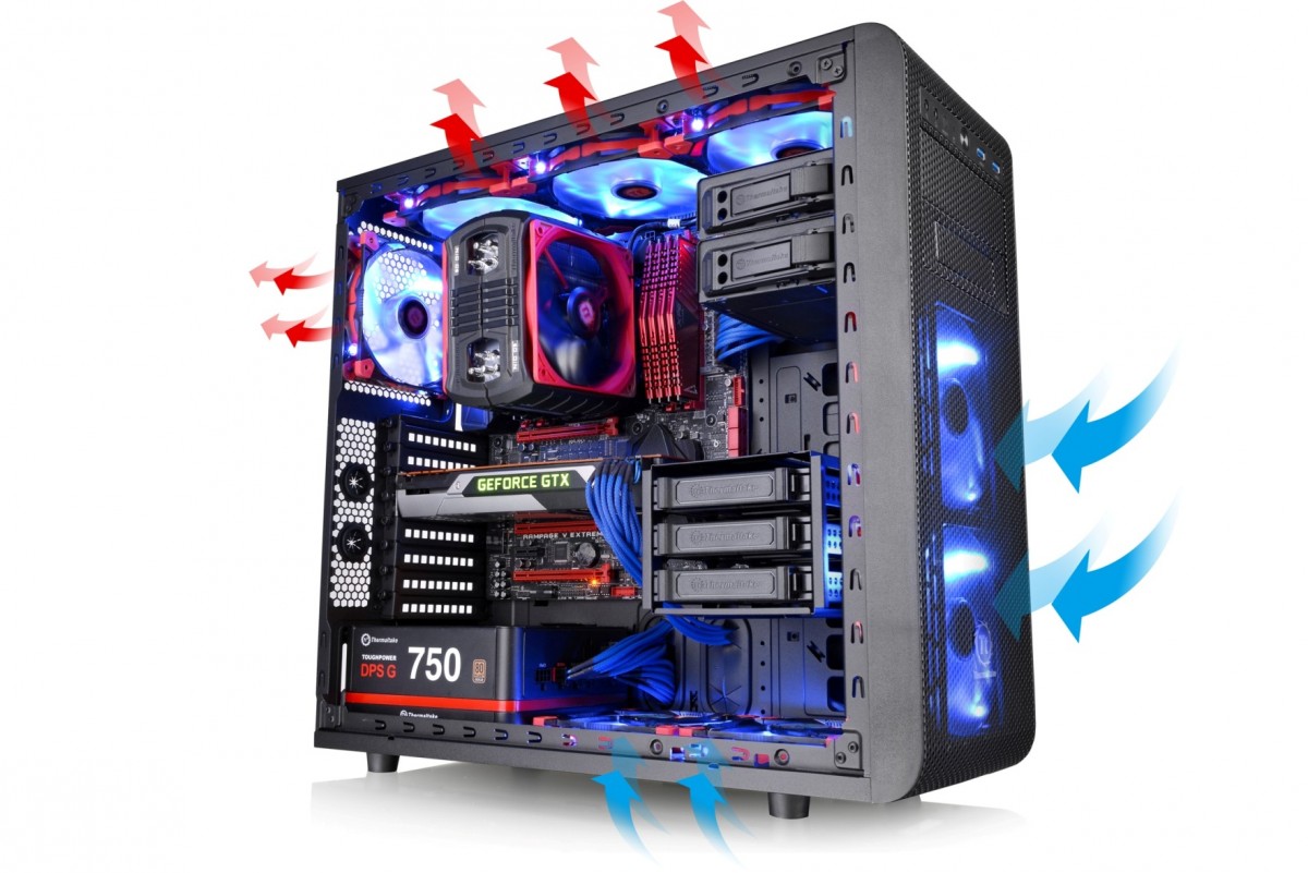

Система охлаждения
Корпуса есть как с комплектными вентиляторами, лучше выбирать модели минимум с 3-4, так и без них, что подразумевает опытность сборщика. Кулеры отличаются по габаритам, конструкции и шуму. Также они есть неуправляемые (3-х пиновые) и управляемые (4-х пиновые). Первые подойдут для бюджетных сборок стоящих под столом. Вторые, уже для более мощных игровых или профессиональных или стоящих на столе, ближе к вашим ушам. Подробнее рассмотрим их в конце статьи.
Дешёвые кулеры обычно менее надёжные, более шумные и прогоняют меньший объём воздуха. Для управляемых часто используется отдельных контроллер. Они бывают как совместимые с подсветкой, которая есть у многих кулеров, так и раздельные.
Любой кулер можно расположить на вдув или выдув. Вдув обычно делают снизу, где более прохладный воздух и спереди, где сильнее воздушные потоки. А выдув сверху, поскольку горячий воздух всегда поднимается вверх, и сзади, там обычно там находится стена или стенки компьютерного стола, где воздушные потоки минимальны.

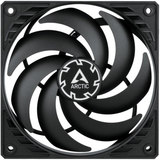

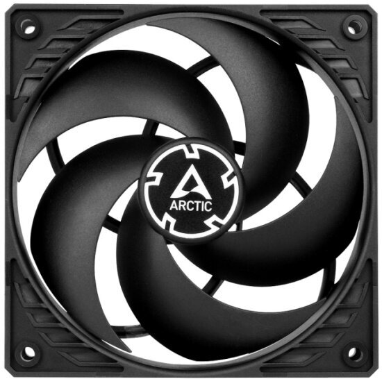

Air Pressure (AP)
Имеют несколько довольно редких лопастей (5-7 штук) большой площади с плавным, но глубоким изгибом. Данные вентиляторы обеспечивают высокое давление воздуха, идеально подходят для вдува, а также использования с радиаторами СЖО и иногда, процессорными кулерами. Они создают мощный поток воздуха при низкой скорости вращения лопастей, что позволяет им работать тихо, но эффективно, не растрачивая ресурс. Вентиляторы AP отличаются высоким уровнем статического давления, но низкой скоростью создаваемого воздушного потока.
Вентилятор для корпуса Arctic P12 (black/black) ACFAN00118A.

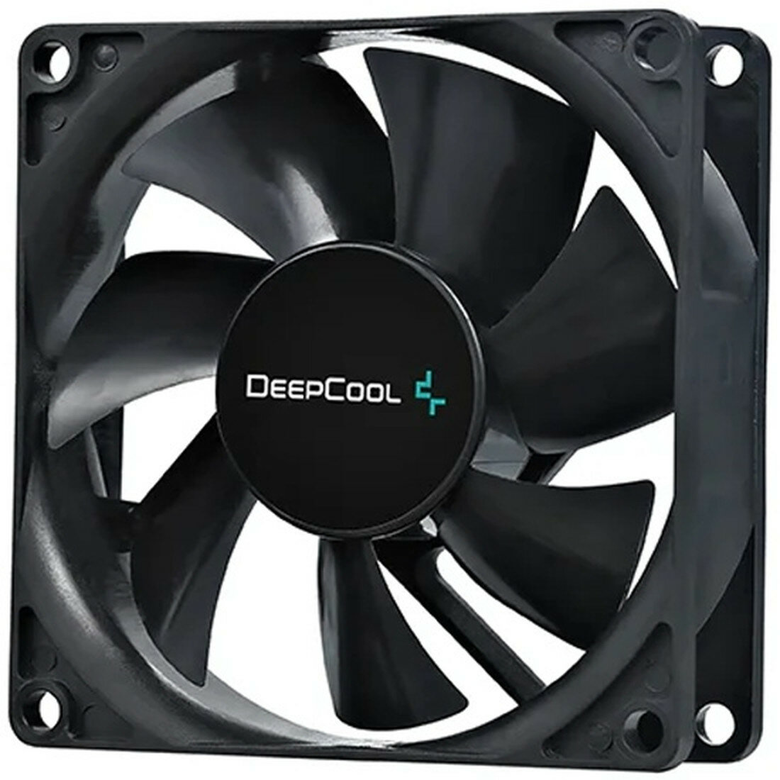

Какие типы кулеров использовать — зависит от конкретной конфигурации ПК. Допускается применение различных комбинаций этих типов вентиляторов для получения оптимальной производительности системы охлаждения.
Вентилятор Deepcool XFAN 80, гидродинамический подшипник, 1800 об/мин.

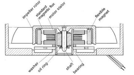

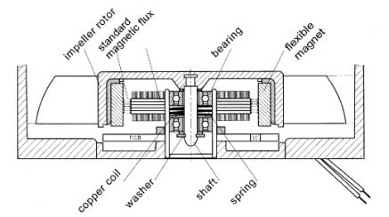

Типы подшипников в вентиляторах
Многие характеристики вентилятора зависит от его подшипника: максимальная скорость вращения, ресурс и шумность на минимальных и максимальных оборотах. Рассмотрим основные разновидности подшипников.
Название подшипника
Описание
Уровень шума
Ресурс
Стоимость
Подшипник скольжения (sleeve bearing)
Простейший тип подшипника, состоит из втулки, покрытой антифрикционным материалом, внутри которой вращается вал.
В исправном состоянии - низкий, однако при износе таких подшипников кулеры в целом начинают сильно шуметь из-за вибрации. | Относительно невысокий и сильно зависит от эксплуатационной температуры и вибрационных нагрузок. У современных вариантов заявляется ресурс до 35 тысяч часов, на практике служат в 2-3 раза меньше. |
Самый дешёвый тип подшипника.
Подшипник скольжения c винтовой нарезкой (rifle bearing, Z-Axis bearing)
| Подшипник скольжения со специфическими нарезами на втулке и оси, осуществляющими рециркуляцию смазывающей жидкости. | Низкий. | Существенно выше чем у простейших подшипников скольжения и приближается к FDB-подшипникам. | Немного выше, чем у обычных подшипников скольжения, но ниже, чем у FDB-подшипников. |

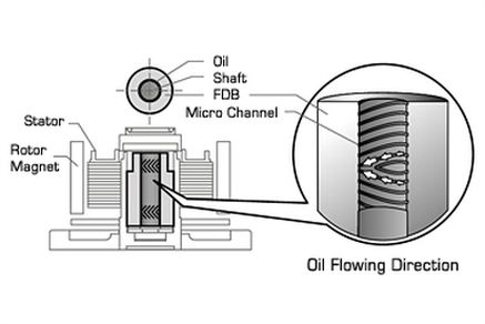

Гидродинамический подшипник (FDB bearing)
| Усовершенствованный подшипник скольжения, в котором вращение вала происходит в слое жидкости, постоянно удерживающейся внутри втулки за счёт создающейся при работе разницы давлений. | Низкий. | Существенно выше, чем у подшипников скольжения, заявляются цифры до 80 тысяч часов, но в реальности минимум вдвое меньше. | Выше, чем у обычных подшипников скольжения, но ниже, чем у подшипников качения. |
Подшипник качения (ball bearing)
| Из всех типов подшипников качения в кулерах применяются только радиальные шарикоподшипники, состоящие из двух колец, тел качения (собственно шариков) и сепаратора. | Формально - выше чем у подшипников скольжения. Но из-за большего ресурса в равных условиях длительной эксплуатации кулеры на таких подшипниках не оказываются более шумными, чем аналоги на подшипниках скольжения, более подверженные износу. | Заявленный ресурс может быть от 59 до 90 тысяч часов, в реальных условиях эксплуатации они долговечнее, чем подшипники скольжения. | Выше, чем у подшипников скольжения. |
Керамический подшипник качения (ceramic bearing)
| Подшипник качения с использованием керамических материалов. | Низкий. | Заявленный ресурс может быть до 160 тысяч часов при достаточно высоких эксплуатационных температурах. Это одни из самых долговечных подшипников, применяемых в кулерах. | Самая высокая. |

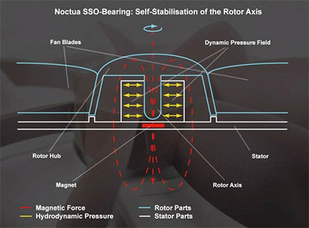

Подшипник масляного давления (SSO)
| Усовершенствованный гидродинамический подшипник. Отличается увеличенным слоем жидкости (смазки) Для уменьшения износа вал центрируется установленным в основание постоянным магнитом. | Самый низкий. | Заявленный ресурс может быть до 160 тысяч часов при достаточно высоких эксплуатационных температурах. Это одни из самых долговечных подшипников, применяемых в кулерах. | Выше чем у подшипников качения, но ниже чем у керамических подшипников качения. |

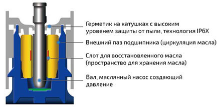

Самосмазывающийся подшипник скольжения (LDP)
| Усовершенствованный подшипник скольжения. Имеет защиту от пыли, соответствующую IP6X, и специальный слот для восстановленного масла, которые увеличивают срок службы вентилятора. | Обычно низкий. | Заявленный ресурс может быть до 160 тысяч часов при достаточно высоких эксплуатационных температурах. Это одни из самых долговечных подшипников, применяемых в кулерах. | Выше чем у подшипников скольжения (sleeve bearing), ниже чем у гидродинамических. |
Подшипник с полиоксиметиленом (POM Bearing)
| Усовершенствованный подшипник скольжения. Для увеличения срока службы вал покрыт полиоксиметиленом, обладающим пониженным коэффициентом трения скольжения. | Обычно низкий. | Заявленный ресурс может быть до 160 тысяч часов. | Выше чем у подшипников скольжения (sleeve bearing), ниже чем у гидродинамических. |
