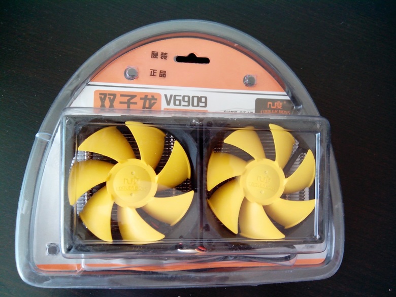

На этом предыстория заканчивается, можно перейти непосредственно к предметам обзора, и начнем мы с видеокулера. Поставляется он в прозрачном пластиковом блистере внушительного размера в форме полуовала.
Защитные способности подобной упаковки сомнительные, в процессе путешествия кулер получил небольшую вмятину в верхнем ребре одного из радиаторов, который от удара немного деформировался (но изгиб легко исправился руками).
Упаковка раскрывается как раковина, на две половинки, между половинками находится бумажный вкладыш, большую часть которого занимают непонятные надписи на китайском языке. Также на вкладыше можно найти вполне внятную схему размещения монтажных отверстий, список совместимых видеокарт и таблицу со спецификациями кулера.
