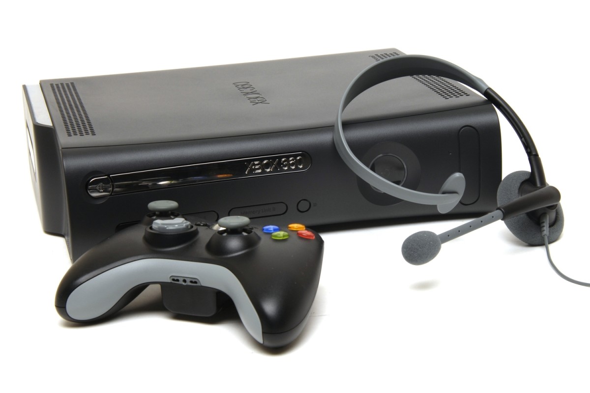

Геймпад был не простой, а от Xbox 360 Elite. Эта версия приставки отличалась наличием жёсткого диска на 120Gb и чёрным матовым корпусом. Собственно и геймпад в комплекте к ней шёл чёрного цвета.

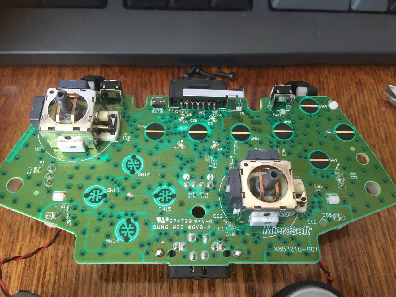

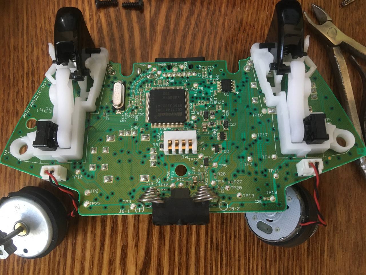

В итоге был куплен оригинальный геймпад чёрного цвета от Xbox 360 S. В комплекте к нему ещё была оригинальная Li-ion батарея и кабель зарядки. Увы, заряжаться он от кабеля отказывался, видимо имелись какие-то внутренние повреждения, да и корпус у него был слегка покоцанный. Ну делать нечего от АА батареек данный геймпад работал нормально и было решено пересобрать его в корпус от Elite версии.

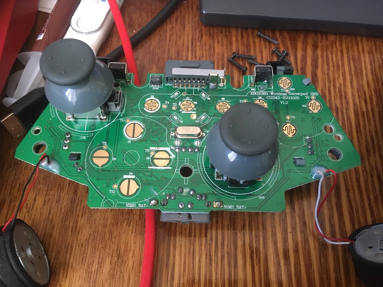

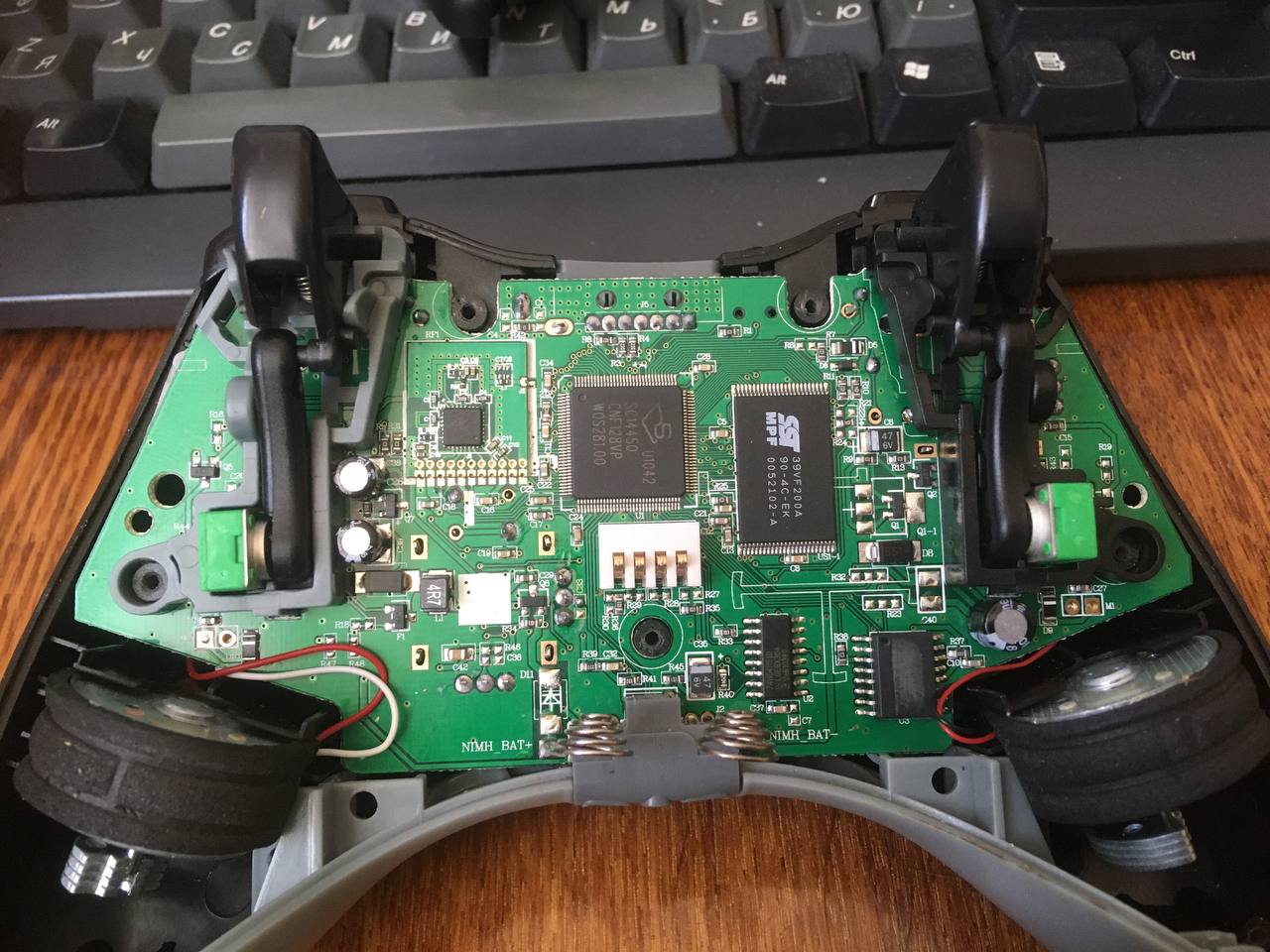

Собственно заодно удалось визуально сравнить платы джойстиков 2007 и 2012 года выпусков. Интересно, что оригинальный геймпад был собран на шурупах под крестовую отвёртку, а новый на шурупах под шестигранник + один с подлянкой в виде ключа. Как видим, компонентная база заметно отличается. Но по размерам в принципе платы взаимозаменяемы, хотя пришлось немного приложить усилий, чтоб запихать новую плату в старый корпус. А всё оставшееся собрать до кучи и запродать на Авито.
В итоге туда сюда базар вокзал джойстик обошёлся мне в +/-1000р, стики у него не люфтили и в целом нареканий за такую цену к нему не было. Ну и чисто визуально и тактильно первое поколение джойстиков мне нравится больше, впрочем это всё вкусовщина.

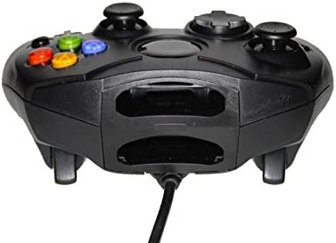

Но однако были у этого геймпада и старшие родственники - папа и мама, а именно геймпады от оригинального Xbox. Первое поколение известно как "Duke", второе как "S". Duke выпускался с 2001 по 2002 год, а с 2002 по 2005 консоли уже поставлялись с версией S. Контроллеры эти были 6 кнопочными и не имели шифтов. Как видим, S уже имеет дизайн почти что как у Xbox 360. А вот Duke более громоздкий и имеет довольно странную крестовину, размер связан с тем, что Microsoft не имела доступа к технологиям, к которым был доступ у той же Sony, так что довольствовалась тем, что дают, и пришлось делать большой корпус, чтоб туда всё это добро влезало и имело тот же функционал, что у Sony. Кстати та же компания Hyperkin делает реплики Duke, совместимые с современными Xbox и ПК.

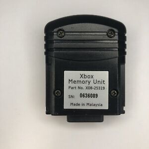

Но если ты, мой юный читатель, думаешь, что на этом родословная геймпадов Xbox заканчивается, то нет. Посмотрев джойстик мы увидим в нём два непонятного назначения отверстия, а отверстия эти были для карт памяти. Карты эти были объёмом 8Мб и позволяли переносить сохранения между приставками. И никаких других аксессуаров для данных портов геймпада выпущено не было.

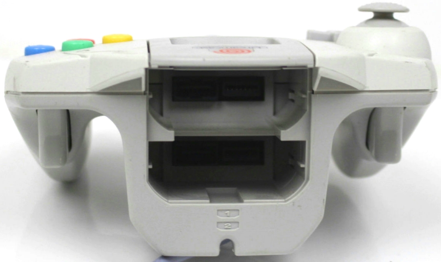

Казалось бы ну отверстия и отверстия... но почему их два? Какой в этом смысл? А смысл мой юный друг простой... Microsoft не создавала этот геймпад с нуля, а основывалась на технологиях покидавшей в тот момент приставочный рынок компании Sega.

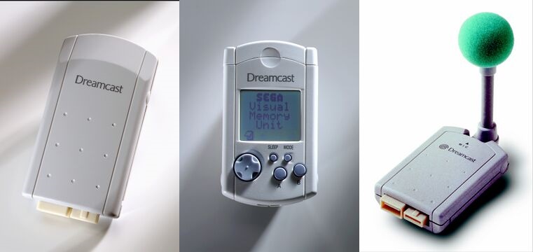

Собственно вот геймпад от Sega Dreamcast, как видим те же 2 отверстия для карт расширения и та же компоновка органов управления. Тот же "круг" в основе дизайна. Разве что у геймпада Dreamcast было всего 4 кнопки и не было шифтов, только 2 аналоговых триггера. Так же геймпад не имел встроенной вибрации. А вот 2 порта расширения на джойстике были неспроста, в них можно было установить целый ряд аксессуаров - портативную приставку VMU с функцией карты памяти, просто карту памяти, блок вибрации, микрофон, а так же не выпущенный в продажу MP3 плеер с функцией карты памяти и ряд прочих аддонов, не увидевших свет. Собственно потому-то портов и две штуки, чтоб можно было поставить, например, и вибрацию, и карту памяти.

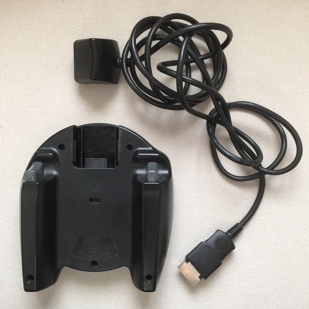

Но и этот геймпад не является отцом... отцом всего этого был малоизвестный и незаслуженно забытый 3D Control Pad для Sega Saturn, первый поступивший в продажу геймпад для приставок с аналоговым стиком в США и второй в Японии (после геймпада Nintendo 64). Прошу любить и жаловать. Как видим, всё тот же круг в основе дизайна, 2 аналоговых триггера, 6 кнопок (а вы думали, откуда 6 кнопок у Xbox original), крестовина и аналоговый стик. Аналоговый стик тут к слову был уникальный, на постоянных магнитах и как следствие не имел даже в теории такой болячки как "дрифт", которой славятся все нынешние стики, ведущие родословную от стиков Sony Dual Analog. Впрочем о стиках это совсем другая история.
Как видим, и порт расширения у геймпада на месте, он совмещён с портом для кабеля, однако никакой периферии для него выпущено не было. Ибо сам геймпад выпустили в 1996 году, а уже в 1997 году всю программу развития Saturn свернули в пользу разработки и раннего старта Dreamcast, в котором большинство наработок для этого геймпада было задействовано.
