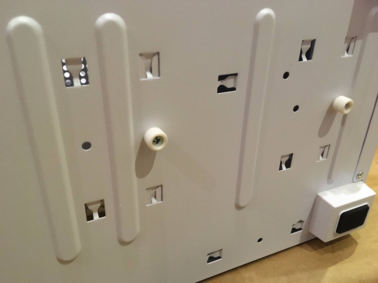

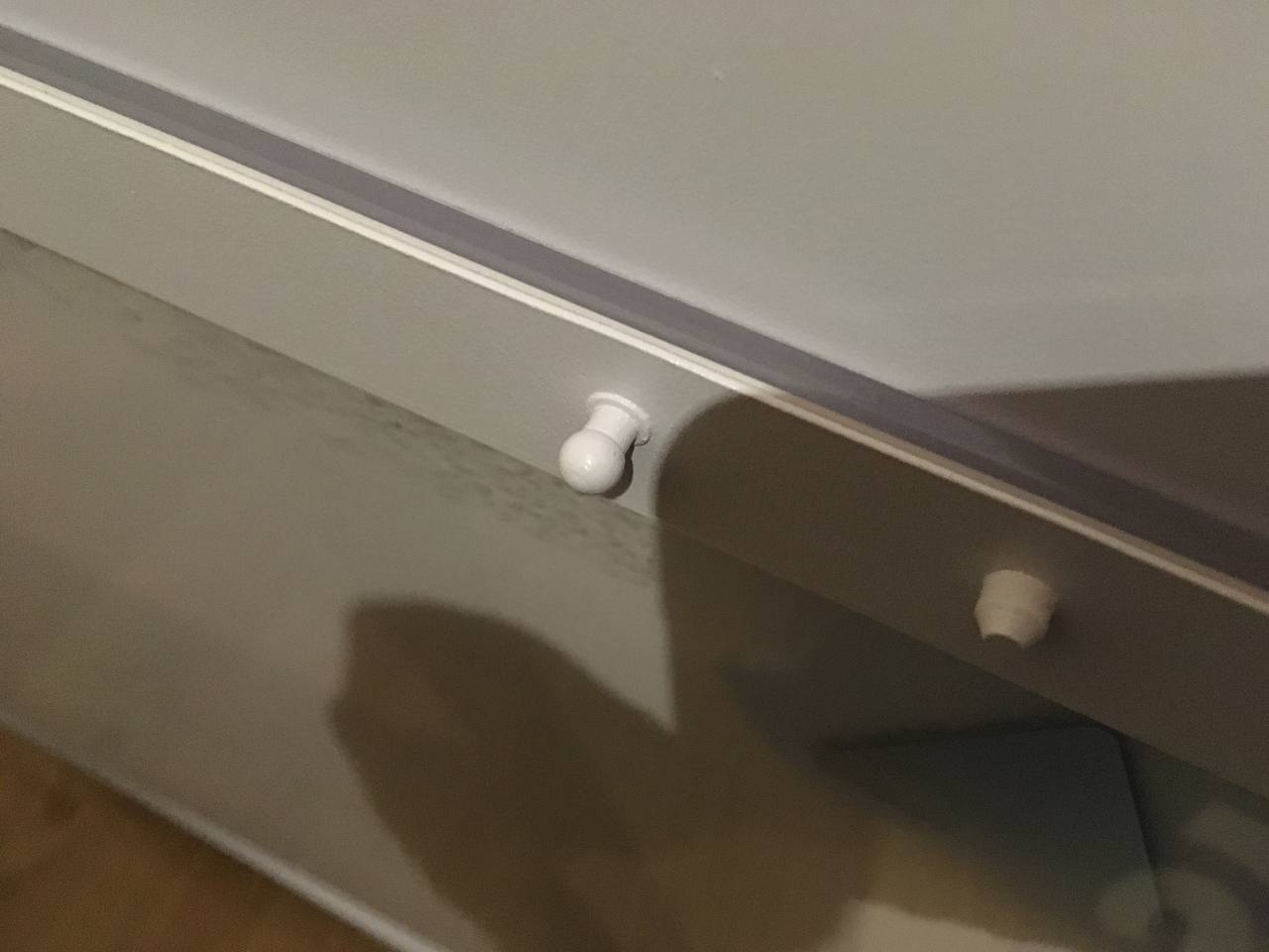

Прозрачные стенки сверху крепятся на пластиковые «гвозди», а снизу просто вставляются в пазы.

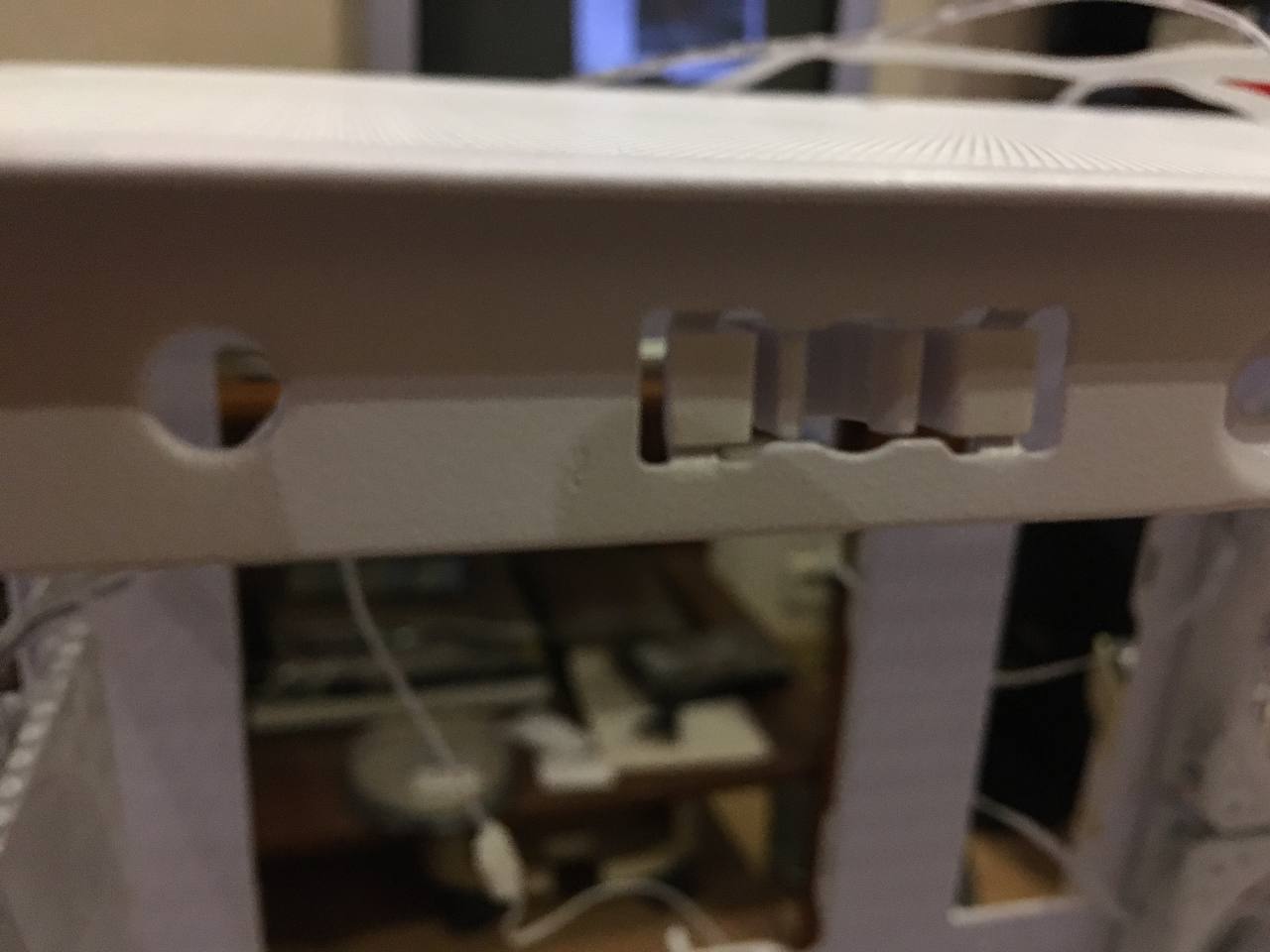

Ответные части в корпусе для «гвоздей» крепления крышки — не сказать, что надёжное крепление в плане долговечности, но, думаю, если туда-сюда не тыркать лишний раз, то всё будет в порядке.
В любом случае это лучше убогого крепления стекла на болты сквозь дырки в этом самом стекле, как на прочих дешманских корпусах.

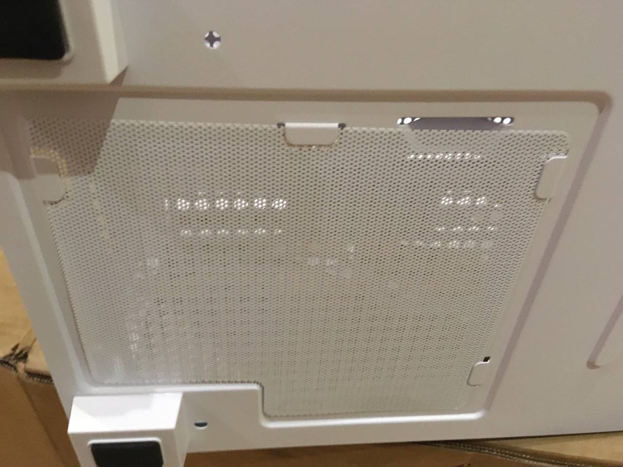

На задней стенке вентиляционные отверстия также прикрыты пылевым фильтром на магнитном креплении.

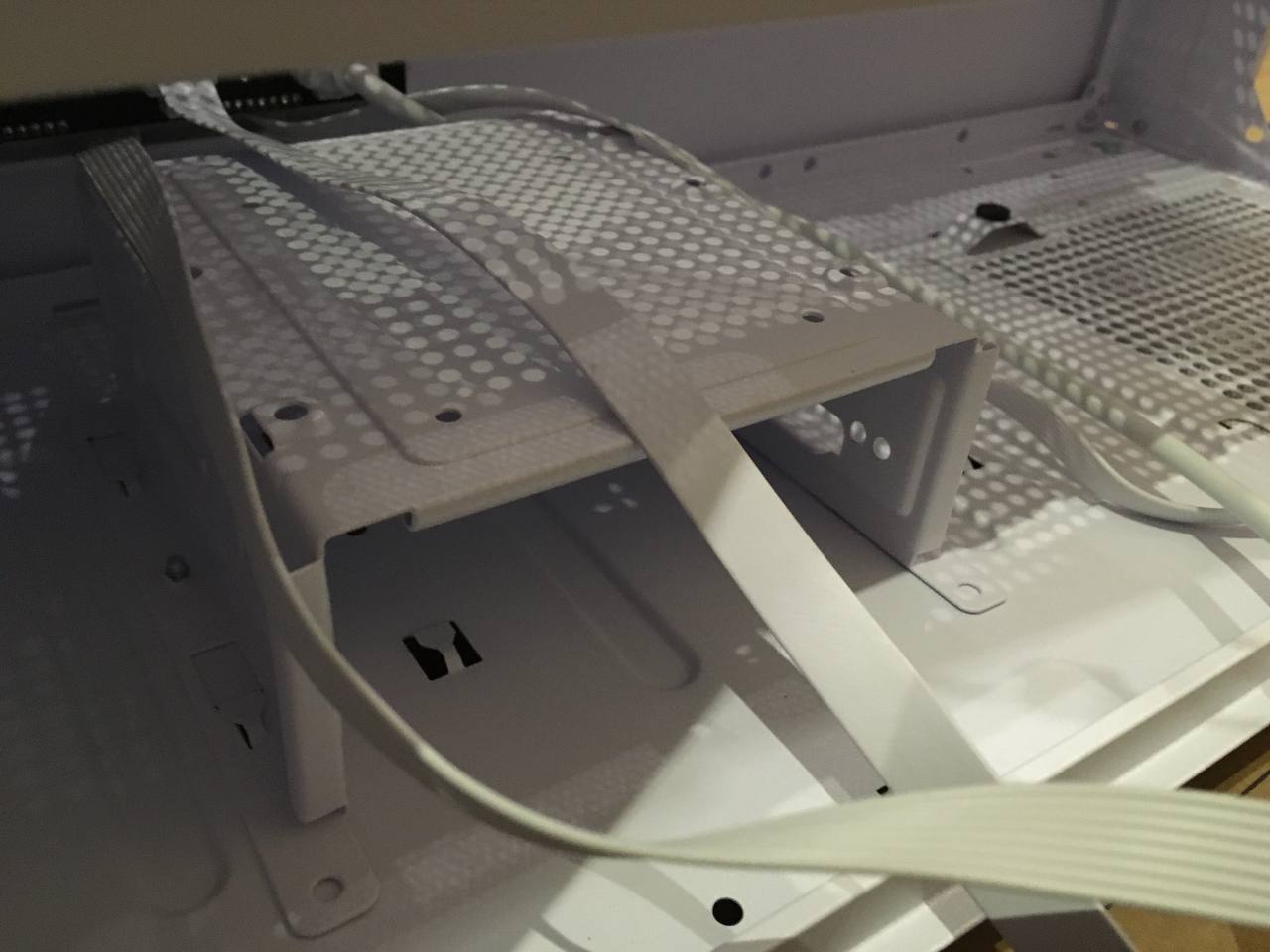

На днище корпуса есть корзина для установки накопителей 1x3.5"+1x3.5" либо 1x3.5"+1x2.5". При использовании нормальных переходных салазок, например от Kingston, можно запихать 3x2.5" накопителя. Более мест для крепления накопителей данный корпус не имеет, что лично бы меня, покупай я корпус для личного использования, не устроило. Хотя в целом это нынче довольно часто встречающееся решение.
Корзину для накопителей можно двигать влево-вправо, а также повернуть на 90 градусов либо вообще снять.

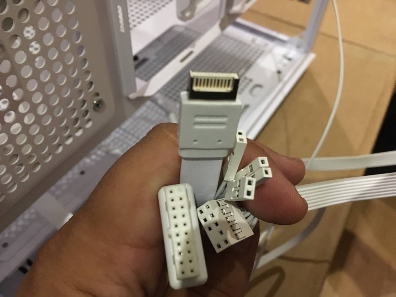

Панель с кнопками и разъёмами скромная, однако всё, что нужно, в принципе есть. Аудиоразъём совмещённый — звук + микрофон, а кнопка Reset может выступать в роли кнопки управления подсветкой. Один из разъёмов USB зачем-то заменён на USB-C — на картинках с официального сайта там два обычных USB.
Ответные части панели выглядят вот так, что в моём случае составило определённые трудности, ибо разъёма Type-E для подключения USB-C у меня на материнской плате нет, а исходя из фотографий корпуса с официального сайта я рассчитывал, что всё соберётся без проблем, однако пришлось искать и заказывать переходник. Косяк, однако... Но в принципе исправимый, впрочем, в текстовом описании на сайте производителя этот нюанс указан, а вот на сайте магазина, кстати, нет, так что отчасти это мой косяк — надо быть внимательней, ибо, как известно, если под картинкой с USB-A написано USB-C — не верь глазам своим...

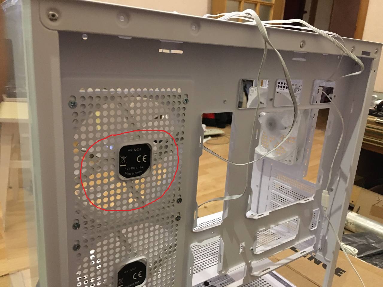

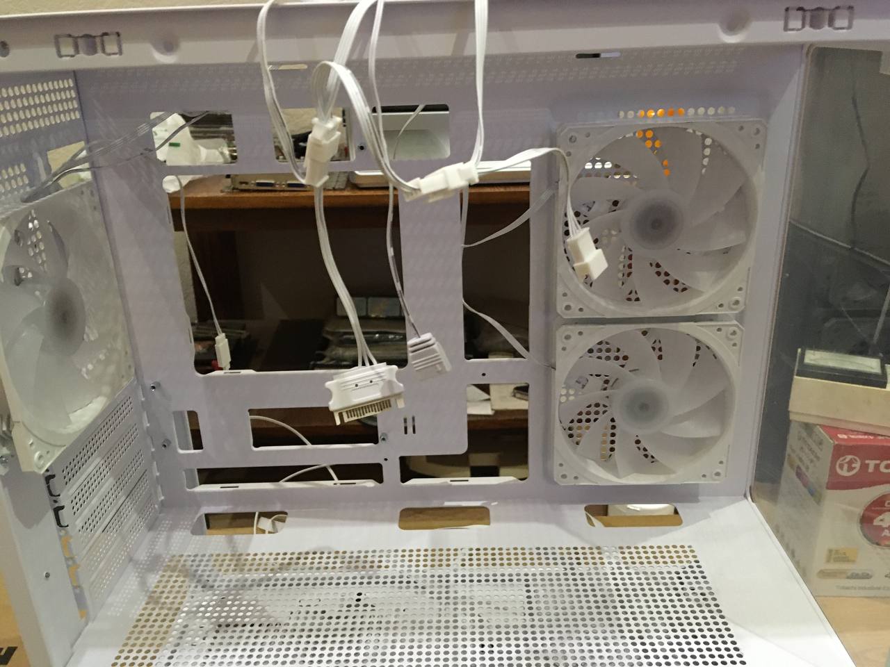

Вентиляторов там три, а именно — один «ведущий» с обычной крыльчаткой и встроенным ARGB-контроллером и два «ведомых» с реверсивной крыльчаткой. Управления оборотами «по PWM» у данных вентиляторов отсутствует. Если у вас на материнской плате есть разъёмы 5V ARGB, то можно их туда подключить, увы, на имеющейся у меня материнской плате, которая будет собираться в данный корпус, таковых не имеется.

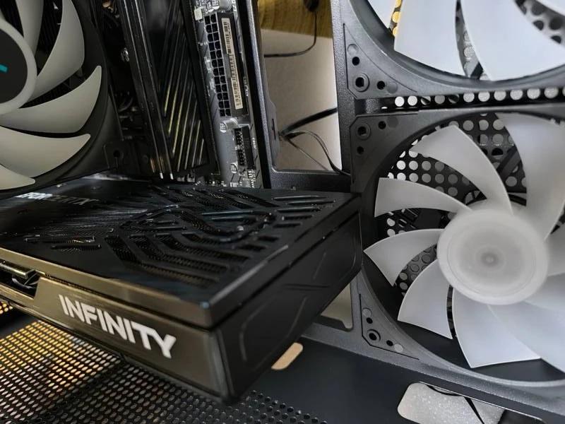

Один из косяков найден мною уже во время написания статьи в отзывах на сайте магазина к этому корпусу, увы, на момент покупки данного отзыва ещё там не было, впрочем, видеокарта у меня короткая, так что от покупки данного корпуса меня бы это всё равно не спасло.
Вентиляторы с реверсивной крыльчаткой имеют стандартную высоту в 25–26 мм, но в виду инженерного просчёта выступают они так, что в них может упереться кожух некоторых длинных видеокарт. Расстояние от стенки до вентилятора составляет 285 мм, при этом в описании корпуса максимальная длина видеокарты указана в 425 мм, впрочем, не все видеокарты имеют столь массивный кожух, и я допускаю, что какие-то из них могут в вентиляторы и не упереться.
И вроде бы можно было бы перекрутить их на обратную сторону, однако и тут инженеры допустили просчёт, и данный фокус провернуть не удастся ввиду наличия на обратной стороне выступающих элементов.

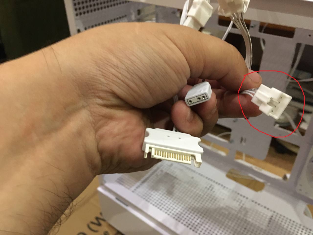

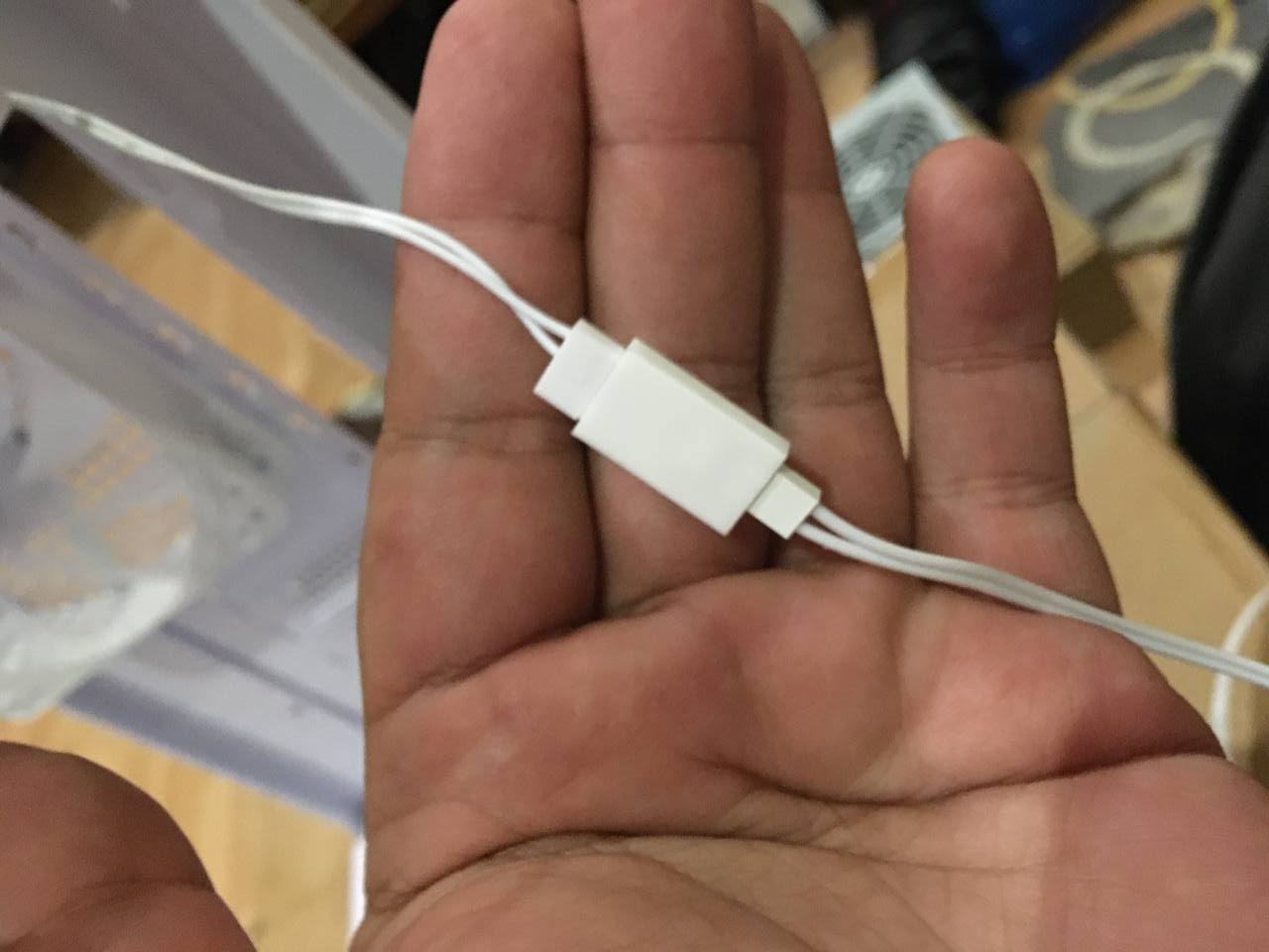

Ну и вишенка на торте — нестандартный разъём для подключения дополнительных вентиляторов в цепочку к комплектным, что делает, по сути, невозможным данное мероприятие, а также замену вентиляторов по одному в случае их выхода из строя, ибо фирма Xilence такие вентиляторы в розницу не продаёт. Также данные вентиляторы занимают один разъём питания SATA, что в моём конкретном случае недопустимо, ибо на блоке питания их у меня всего 3... Можно, конечно, приколхозить разветвитель, но опять же его надо где-то брать...

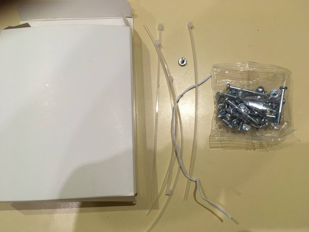

Комплект у корпуса вот такой... 1 болтик просто валялся внутри + комплект обычный чермет-болтов, а могли бы и белые положить — чай, не велика разница в цене... Да и стяжек негусто.
