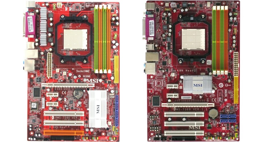

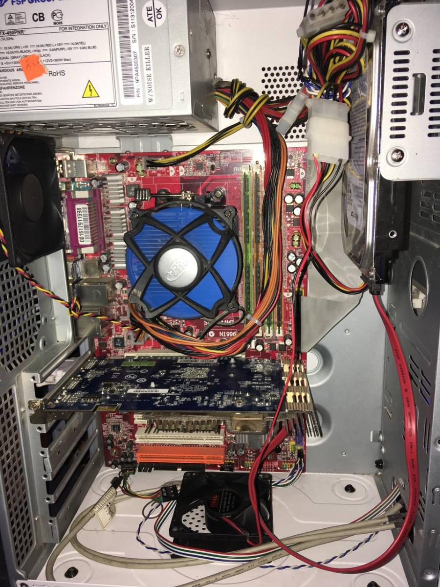

А вот материнской платой тут служит MSI К9N Nео под сокет АМ2, на богомерзком чипсете nVidia nForce 550. Богомерзкий сей чипсет оттого что ведёт свою генеалогию от чипсета nVidia nForce 4, ток его чутка разогнали, что привело просто к эпическим температурам под 100 градусов при работе. Да и инженера постарались на славу, а точнее не постарались и оставили чипсет на том же месте где и ранее - так что на него было не воткнуть нормальный радиатор. Собственно, как-то так это выглядело уже после переборки.
Вентилятор в итоге я открутил от пола и закрепил напротив чипсета, чтоб оно ну хоть как-то охлаждалось. Видеокарта была заменена на nVidia GeForce 8500GT 256Mb GDDR3, а память 4 планки по 1Gb.
Если кто-то сомневается в ущербности чипсета в целом и компоновке данной платы в частности, компания MSI вам на это ответила ещё в те года выпуском материнской платы MSI К9N Nео V2 у которой собственно чипсет перенесли в более удачное место.

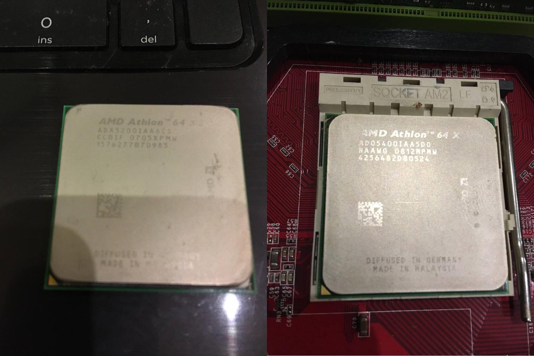

Собственно, вот они два наших подопытных.
ADA5200IAA6CS и ADO5400IAA5DO
Athlon 64 X2 5200+ поступил в продажу в сентябре 2006 года, а Athlon 64 X2 5400+ в январе 2008.

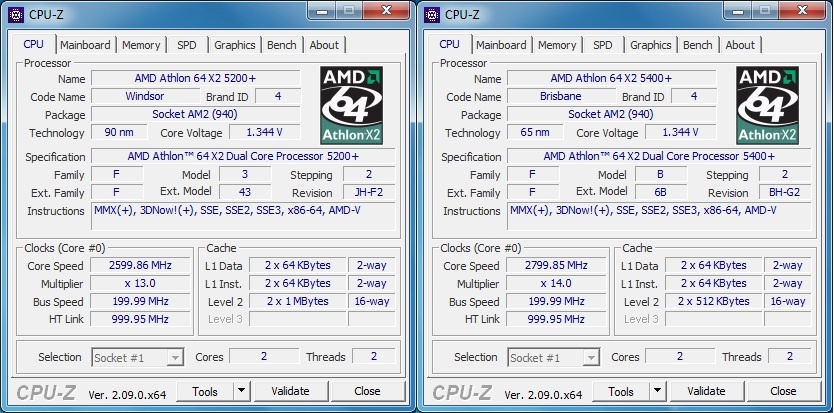

Ну а вот так они выглядят в CPU-Z:
Как видим помимо различий по частоте и размеру L2 кэша, есть так же различие по используемому техпроцесс 90nm vs 65nm.

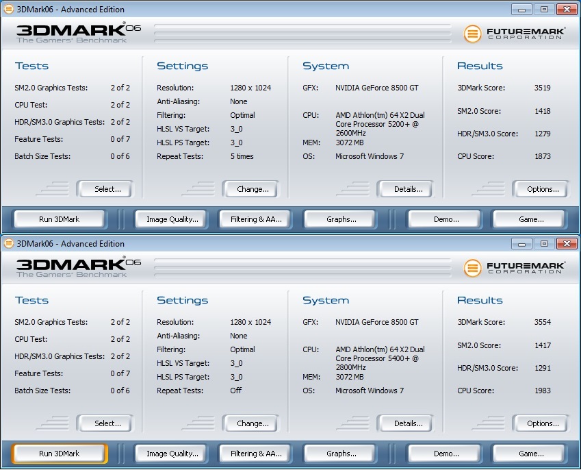

В 3DMark'06 также зарешала частота процессора, дав 6% прирост по производительности в процессорном тесте, на графические тесты же влияние есть, но незначительное.

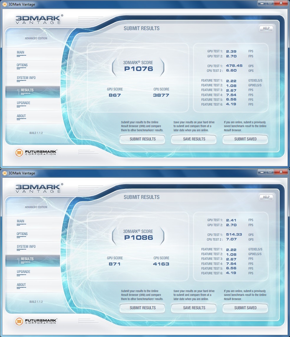

В 3DMark Vantage ситуация аналогичная, более высокая тактовая частота процессора даёт прирост в 7% по попугаям в процессорном тесте и практически никакого в графических тестах.

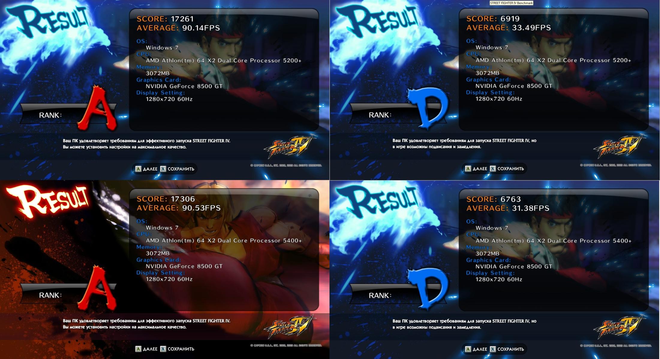

В Street Fighter IV у нас интересная ситуация: на минимальных настройках вперёд выходит 5400+ с большей тактовой частотой, а вот на максималках быстрее, причём ощутимо, выступает 5200+ с большим кэшем.
