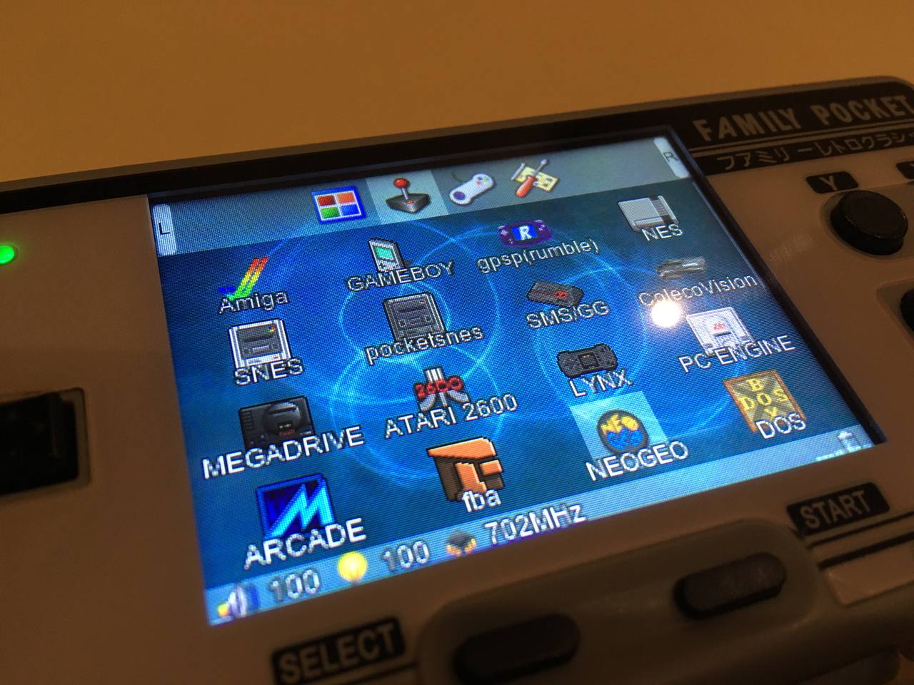

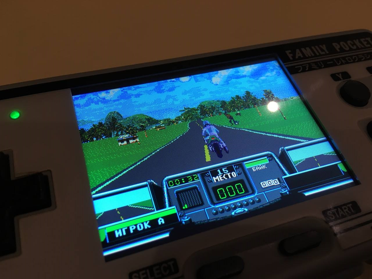

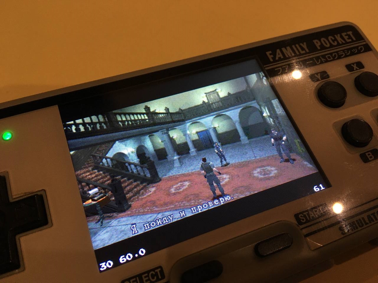

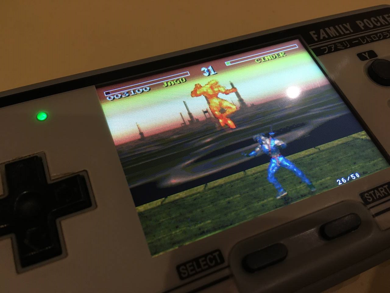

В альтернативной прошивке присутствуют эмуляторы более чем 30 систем, включая PS1. Для 3D игр консолька слабовата, так что данное преимущество не так очевидно. Хотя, например, в Resident Evil играть вполне комфортно. Другая же и более веская причина ставить альтернативную прошивку это возможность настроить использования двух верхних кнопок во всех эмуляторах. Впрочем, пользоваться ими всё равно не очень удобно и в тех же файтингах толку от этого нет. Помимо эмуляторов в альтернативной прошивке присутствуют прямые порты таких игр как Wolf3D, Doom, Duke3D, Quake, Quake II и пр.
Стандартная прошивка имеет проблемы с добавлением своих игр, список игр там фиксированный и добавить какую-либо игру можно только заменив имеющуюся - переименовав предварительно файл с образом. Оптимальным же я считаю установку прошивки с двойной загрузкой, но о не ниже.

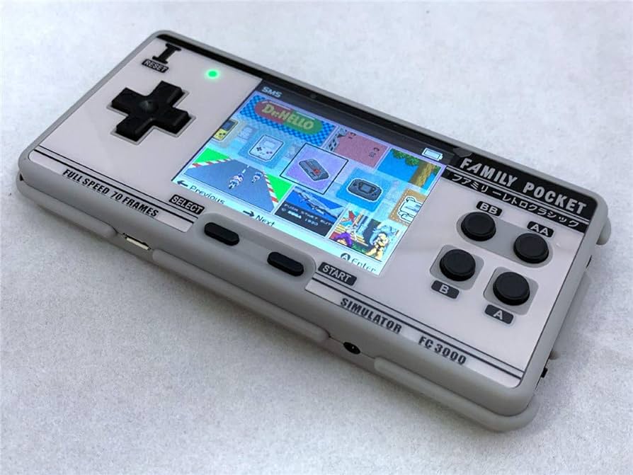

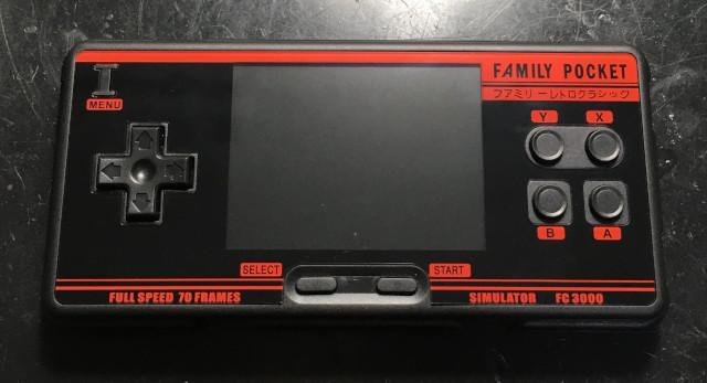

Приставка в чёрном варианте исполнения

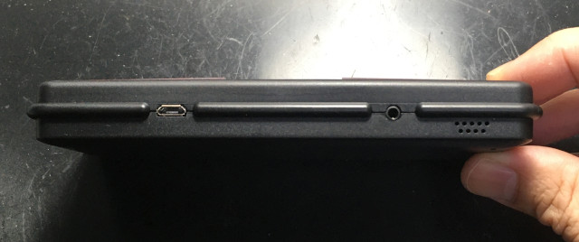

Нижняя грань с портом зарядки и ТВ-выходом

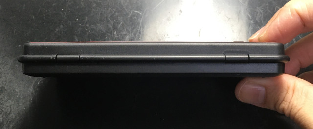

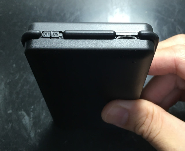

Боковая грань с рычажком включения-выключения и колёсиком регулировки громкости

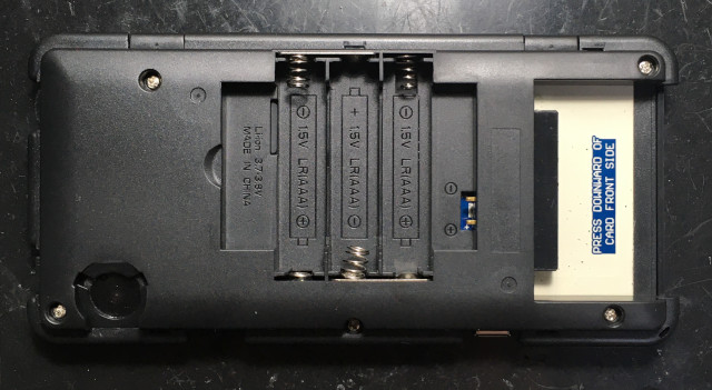

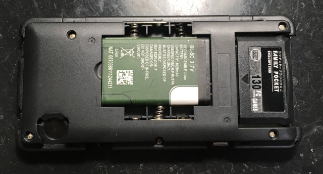

Отсек для батареек, справа виден установленный "картридж"
В левом углу батарейного отсека виднеется прорезь для microSD карты

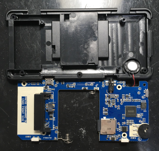

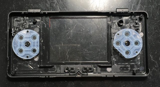

Качество отливки конечно не фонтан и всё максимально упрощённое и дешёвое

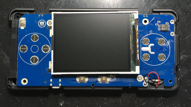

Плата и дисплей так же не блещут изысками исполнения

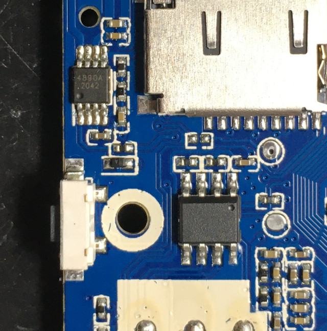

Чип с маркировкой М900 это центральный процесс, содержащий в себе также и ОЗУ объёмом 32Mb

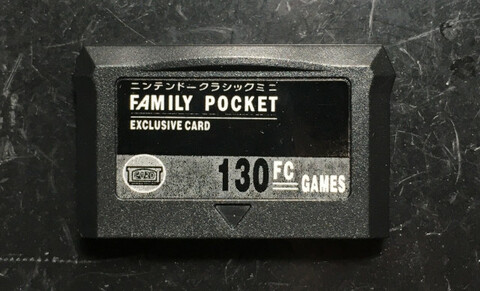

В комплекте с консолью идёт "картридж", который на деле просто заглушка-перемычка, при установке которой при включении консоли запускаются 130 денди-подобных китайских игр.
Нужно это для того что бы продавать данную консоль в странах сильно озабоченных борьбой в сфере нарушения авторских прав. Я думаю никому не надо объяснять, что эмуляция=пиратство и, например, в Японии можно неплохо так загреметь за продажу подобных консолей, а тут картридж воткнул и сделал лицо кирпичом - вот консоль с китайскими играми и знать ничего не знаю. При установке альтернативной прошивки правда данная возможность пропадает.

Как видите консолька максимально бюджетная, я бы даже сказал ультра-бюджетная. Кстати разъёма для наушников приставка не имеет, мне лично не критично, но кому-то его явно будет недоставать.

О работе от батареек ААА стоит сказать отдельно - работает она только от очень хороших алкалиновых, а лучше литиевых батарейках, но даже их хватает не более чем на час работы. С никелевыми аккумуляторами ААА она даже не включается, по причине их низкого напряжения, которое составляет 1.2В, что в сумме даёт нам 3.6В, в отличие от обычных батареек у которых напряжение 1.5В, дающее в сумме 4.5В. С цинковыми аккумуляторами у меня увы возможности её проверить не было, но там возможна в теории обратная ситуация, ибо напряжение на них 1.6/1.7В, что при последовательно подключении даст нам 4.8/5.1В. И я не уверен, что товарищи китайцы предусмотрели защиту от перенапряжения - так что такие эксперименты на ваш страх и риск. Но в любом случае наличие возможности работы от батареек - это лучше, чем отсутствие таковой. На родной батарейке BL-5C приставка работает до 3х часов.

Чип шифрования

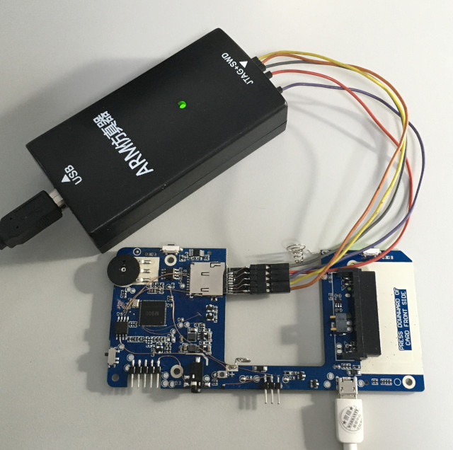

LM4890 Процесс "взлома"
Но наш Steward оказался парнем не из простых и применив свои знания и умения сумел обойти данный чип и портировать на FC3000 прошивку от Pocket Go. Как этот процесс выглядел можно примерно увидеть выше на фото.

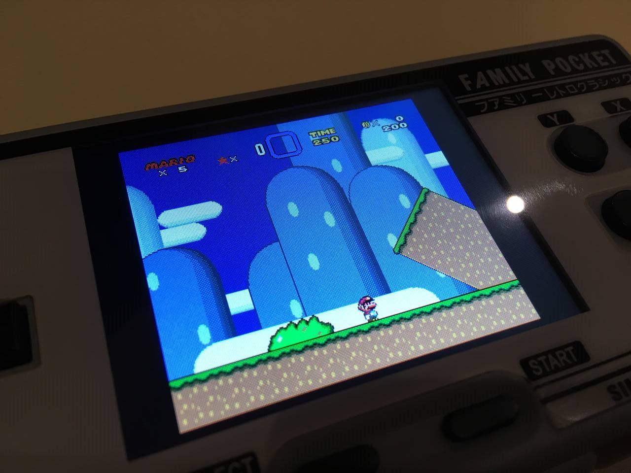

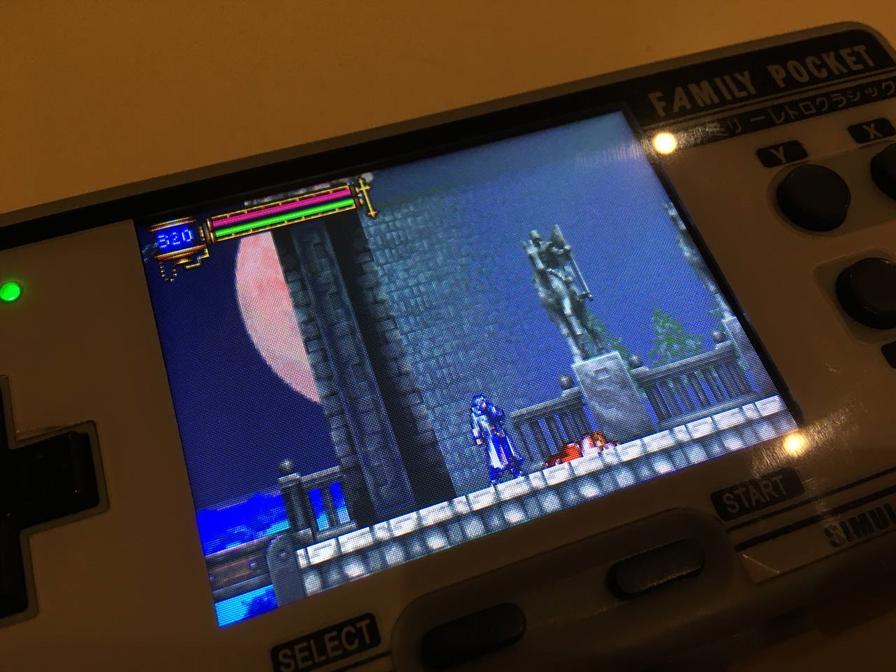

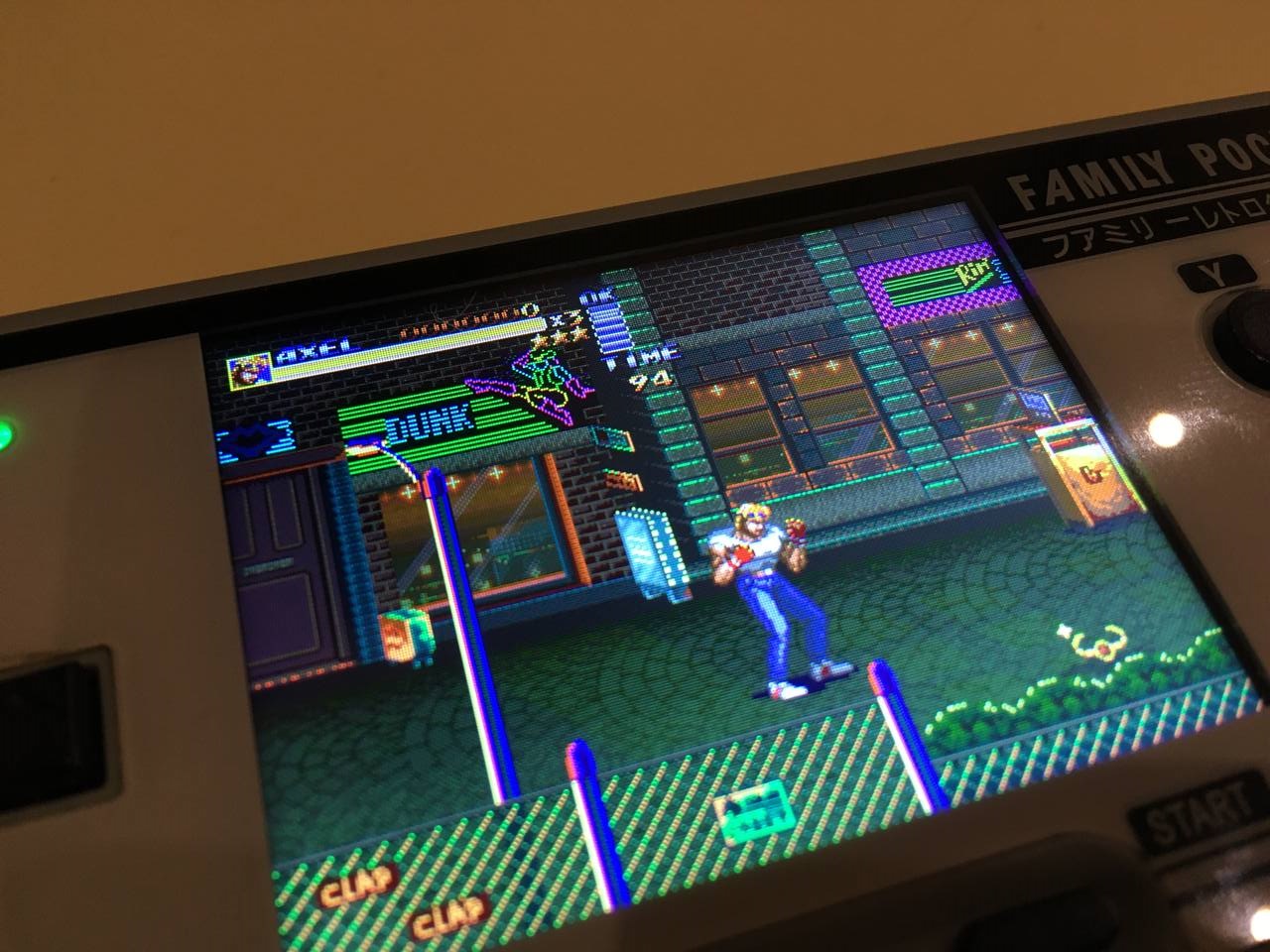

Фото консоли в работе

На консолях с IPS экраном на альтернативной прошивке присутствует тирринг и увы убрать его нельзя, впрочем, это не большая плата за плюшки, которые она даёт. Прошивается всё просто: берём образ и распаковываем его на microSD карту программой Win32DiskImager, а потом растягиваем до упора получившийся раздел на карте программой DiskGenius. Но предварительно всё-таки рекомендую сходить на форум и всё внимательно прочитать, в любом случае все эти манипуляции делать только на свой страх и риск. Собственно, сами прошивки искать там же, более того товарищ T0X продолжает совершенствовать свой патч для данной приставки добавляющий много всяких вкусностей, но опять же прежде чем его накатывать разберитесь хотя бы в общих чертах как оно там устроено и работает.
