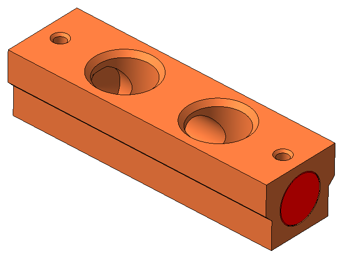

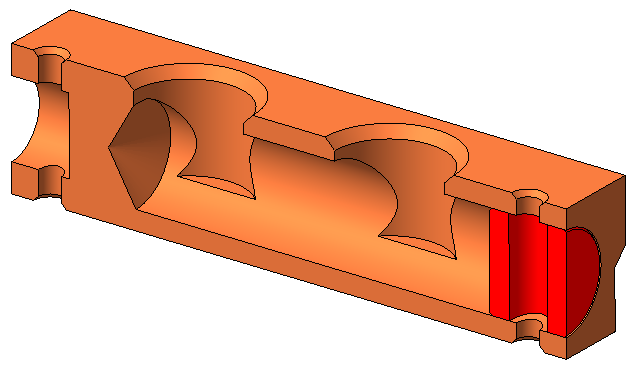

Для любителей самостоятельного изготовления оцифровал данное чудо инженерной мысли.
(кликните по картинке для увеличения)
MVR-40 (в сборе)
MVR-40 (в сборе и разрезе)
Чертежи сохранены в Компасе v10 SP2 и Autocad'е 2000.
MVR-40 (в сборе)
