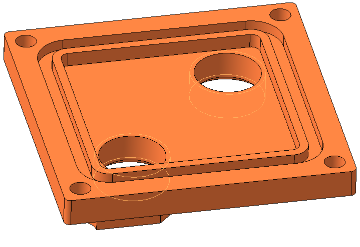

Решено было сделать крышку из меди, благо остались медные болванки от неизготовленного водоблока.
3D-модель новой крышки:
(кликните по картинке для увеличения)
Крышка GTX 3D (вид сверху)
Крышка GTX 3D (вид снизу)
Если кому-то нужно, выкладываю чертеж крышки.
