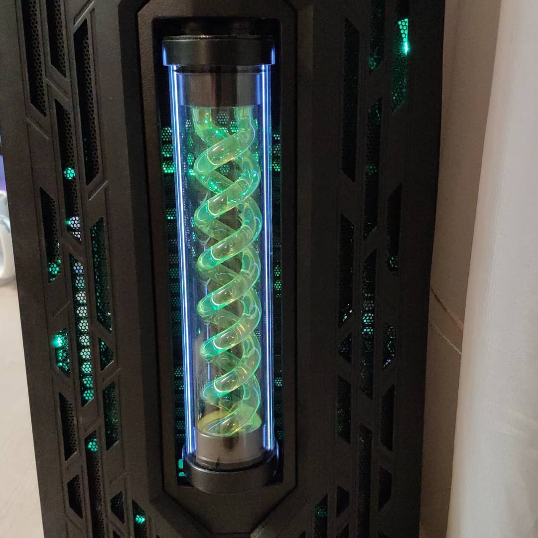

4) Резервуар - это там где водичка красуется. Особого сокрального смысла не имеет, в основном для красоты и удобства контроля объема жидкости в системе.

Вторую жидкость, которую я приобрел была Alphacool Eiswasser Crystal Green UV-active premixed coolant . Подумал, что раз перламутра нет, значит все ОК. Оказалось не совсем. Жидкость для СВО Alphacool Eiswasser Crystal Green UV-active premixed coolant тоже дает осадок через 2 месяца эксплуатации и пришлось снова промывать пк. Мой выбор в будущих сборках - прозрачная фирменная жидкость.

Вот так преобразился ПК после установки кастом СВО -
