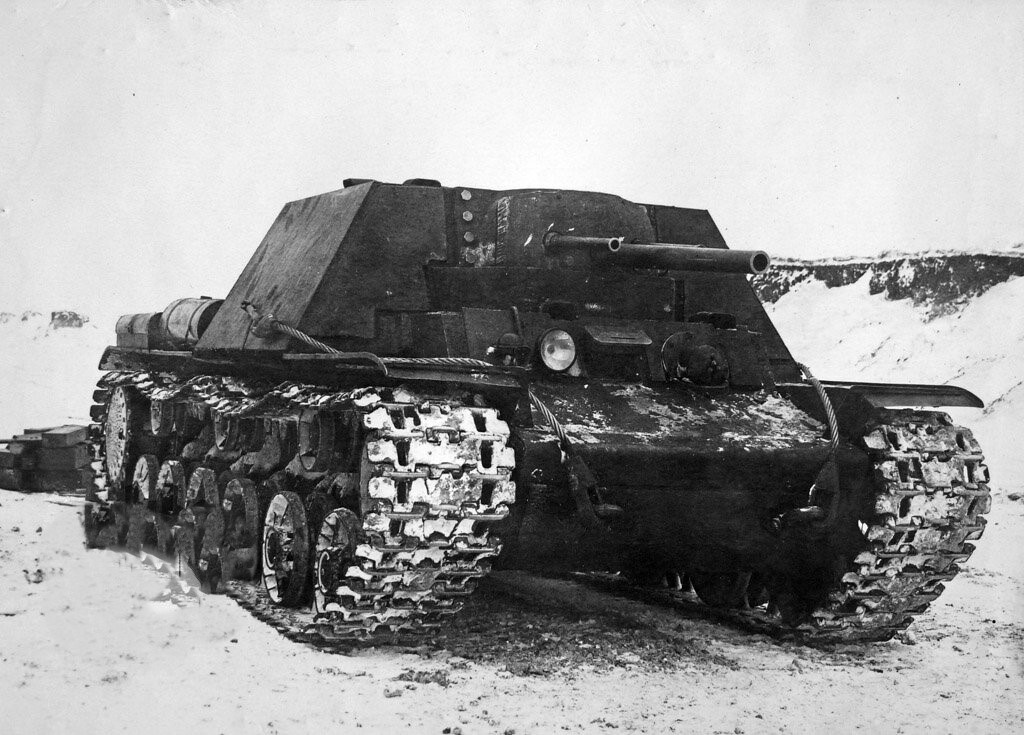

В конце декабря 1941 года был проведен заводской тест опытного штурмового танка КВ-7. Эта необычная машина не имела вращающейся башни, вместо нее была установлена рубка. Кроме того, штурмовой танк отличался установкой двух 45-мм пушек и одной 76-мм пушки ЗИС-5. Предполагалось, что САУ будет использоваться для залпового огня. Однако, сразу же на испытаниях стало очевидно, что идея установки стволов в этом формате оказалась несколько неудачной.
Еще одна сложность заключалась в том, что строенная установка уже изначально демонстрировала плохие показатели. По результатам испытаний было принято решение заменить строенную установку на установку с двумя 76-мм пушками ЗИС-5. Одновременно начались работы над другим проектом, тоже на базе КВ-7, который позже был обозначен как У-18.

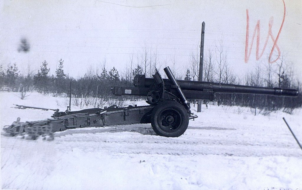

В качестве орудия была выбрана 152-мм гаубица-пушка МЛ-20, которая ранее не использовалась в качестве вооружения для танков или САУ.
Первым, кто заметил несоответствие вооружения тяжелого танка КВ-7, был майор Горохов, помощник начальника 4-го отделения 3-го отдела БТУ КА. В письме от 8 января 1942 года он предложил установить в рубку КВ-7 более мощное вооружение, а именно 152-мм гаубицу М-10. Однако этот вариант был быстро отвергнут, поскольку у М-10 было несколько недостатков, кроме того, производство этого орудия уже было прекращено.
Сразу возникла необходимость в борьбе с вражескими укреплениями, и гаубица М-10 подходила для разрушения бетонных укреплений и укреплений среднего класса. Скоро была предложена альтернатива в виде 152-мм гаубицы-пушки МЛ-20, которая до этого не обсуждалась в качестве потенциального вооружения САУ. Тем не менее, характеристики этого орудия были весьма привлекательными. Кроме того, в отличие от БР-2, МЛ-20 производилась массово.

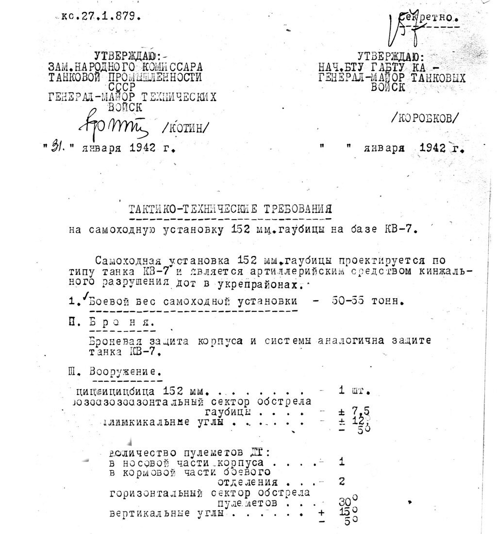

К 31 января 1941 года заместитель начальника 2-го отдела НКТП С.А. Гинзбург разработал ТТТ на "самоходную установку 152-мм гаубицы на базе КВ-7, которые затем подписал заместитель наркома танковой промышленности Ж.Я. Котин. Уже 21 января был утвержден план работ на 1942 год, включающий этот проект, с выделенным бюджетом в 300 000 рублей. Разработку орудийной части взяло на себя УЗТМ, а шасси разрабатывала ЧКЗ. Ожидалось, что проектные чертежи САУ будут готовы к 15 марту 1942 года, а опытный образец машины будет готов к 1 мая, а техническая документация – к 10 мая.

Конечным результатом было то, что проектный эскиз У-18 был завершен лишь 4 августа 1942 года. Кроме того, в Свердловске не уделяли должного внимания серьезным разработкам. Это объяснялось, по крайней мере отчасти, тем, что основное внимание было уделено внедрению МЛ-20 в уже существующую конструкцию рубки КВ-7. Именно это и было достигнуто. Артиллерийская часть установки У-18 состояла всего из 13 частей, при этом рубка обслуживалась только спереди.
Из-за того, что спаренные пушки были явно не вписаны в орудийную установку, ее пришлось создавать с нуля. Система крепилась на рамке, причем подвижная бронировка находилась внутри неподвижной. Это была не самая удачная идея, поскольку переднюю часть орудийной установки пронизывали щели, через которые могли проникать пули, осколки и снаряды. Тем не менее, ОКБ-3 УЗТМ не имело другого выбора. Такая система появилась не из-за хороших условий, а благодаря уже готовой конструкции рубки. Боекомплект составлял 60 выстрелов с раздельным зарядом.
