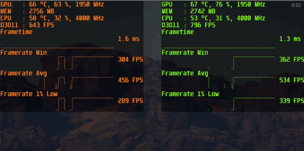

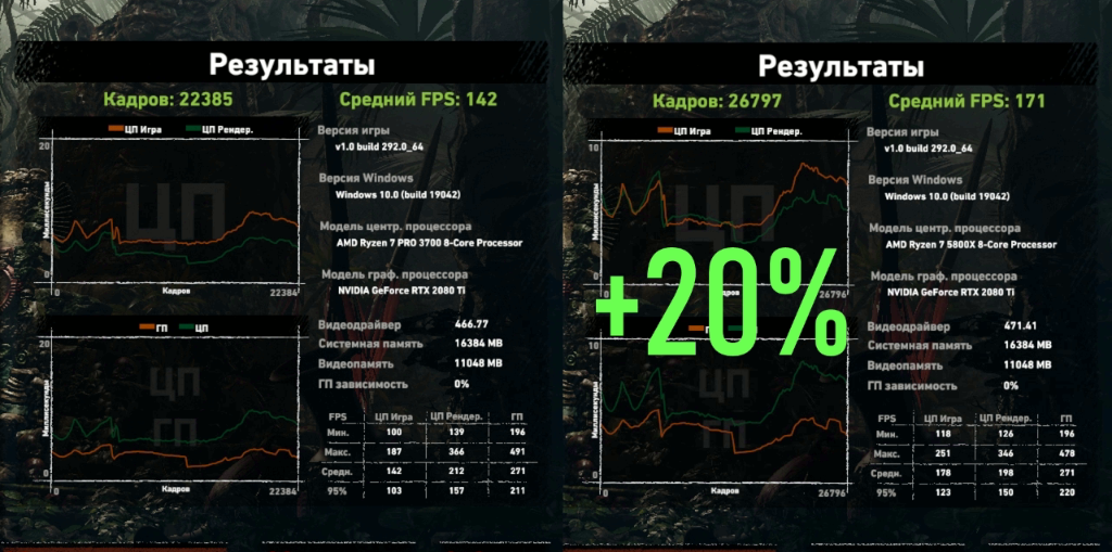

Тумба. Настройки максимальные, dx12, лучи отключены, разрешение 720p. Обратите внимание на разницу температур ЦПУ в этом и последующих тестах. Зен3 существенно холоднее за счет более низкого минимально-стабильного напряжения для заданной частоты..
По результату бенчмарка итоговая разница в 20%, без упора в гпу.

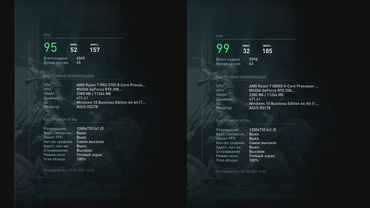

Убивец. Настройки максимальные, но без сглаживания и в 720p.
Разницы почти нет, в пределах погрешности и виден упор в видеокарту даже при таком низком напряжении и слив новичка по минималкам, ретестил несколько раз и картина стабильно повторяется, возможно вина устаревшей доски на базе B450.

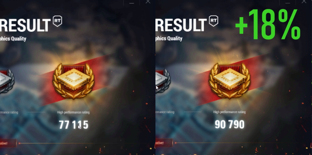

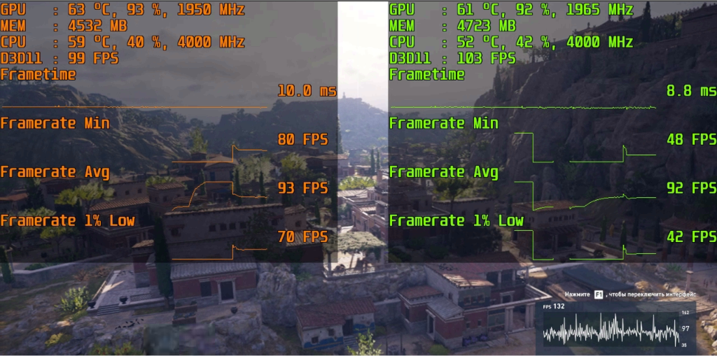

Танки. Максималки, без лучей и сглаживания, 720пи.
По итогу разница 18%.

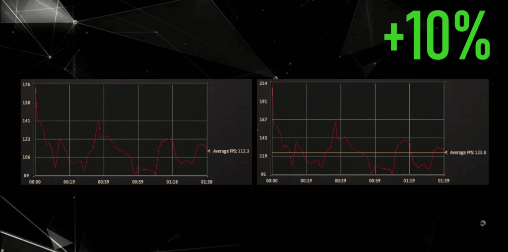

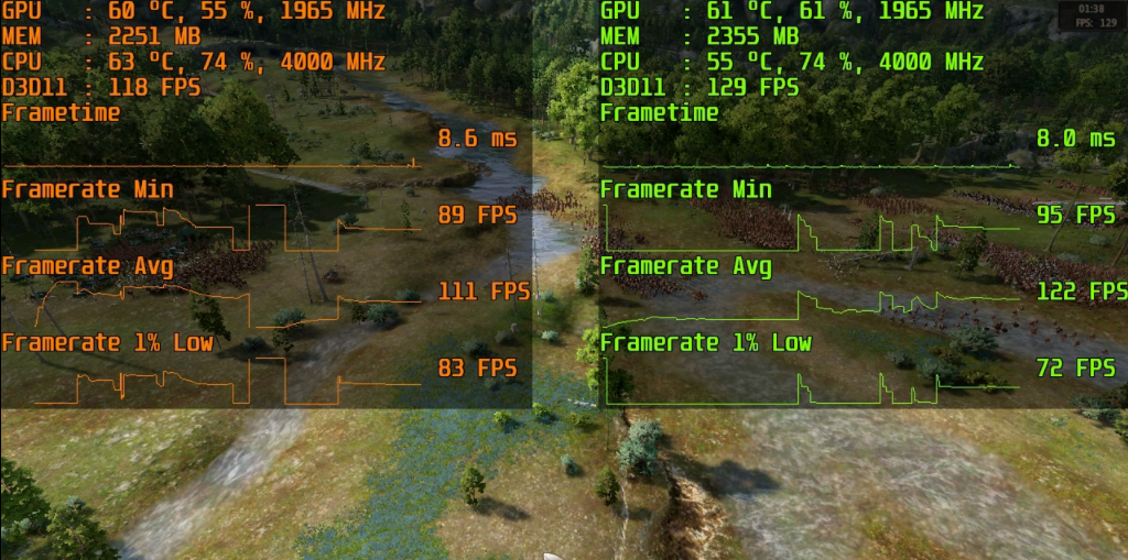

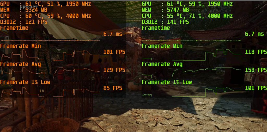

Молот войны. Настройки максимально-возможные в 720пи.
По итогу прирост 10%

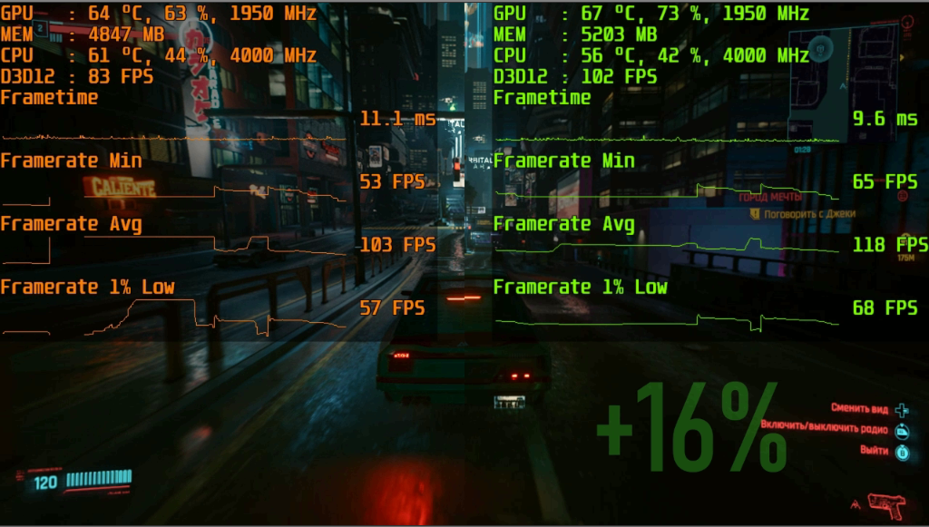

Пук кибера. Впечатляющие настройки, длсс и лучи отдыхают, 720пи. 5 минутная езда на машине показала прирост в 16%.

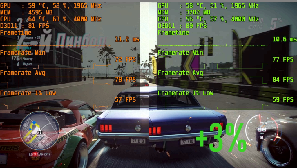

В НФС худший из всех на ультрах и 720пи разницы почти нет, нет плавности при любом фпс и иногда микро-подгрузки, несмотря на шустрый ссд Разница всего 3% в пределах погрешности. Во что упор неясно, ведь цпу и гпу недогружены.

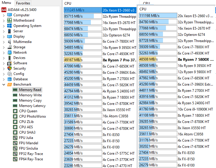

А теперь синтетика. Начну с Аиды. Чтение из памяти. Разница в пределах погрешности.

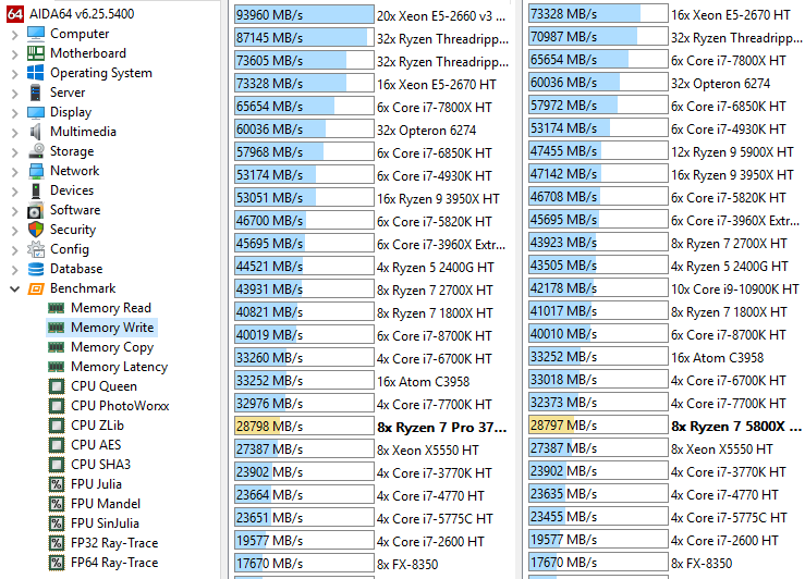

Запись в память. Разница в пределах погрешности.

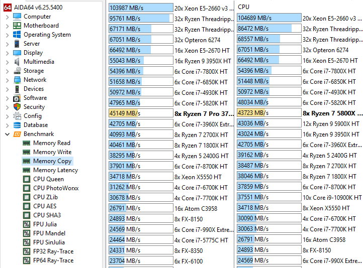

Копирование в память. Разница в пределах погрешности.

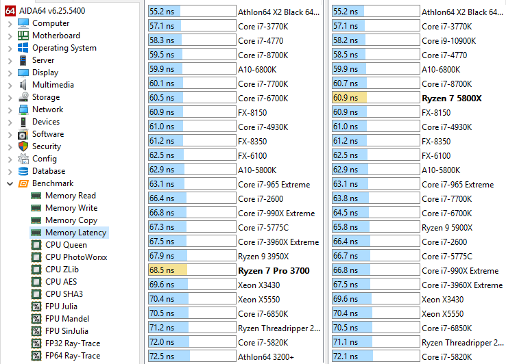

Задержки памяти. 12% в пользу Зен3.

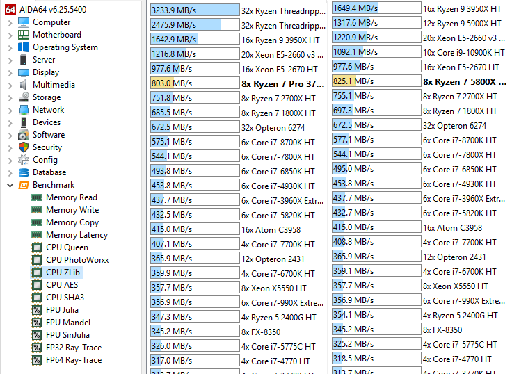

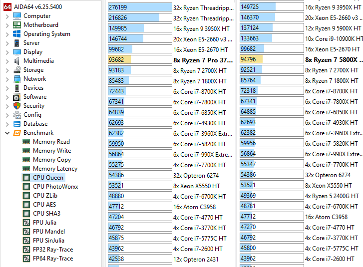

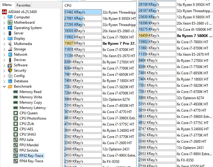

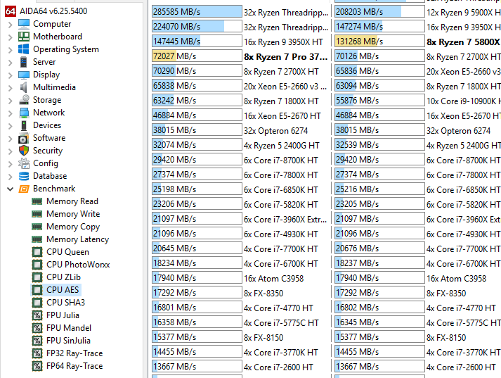

Королева. Разница в пределах погрешности.
Здеся Зен3 слился на 11%. В чём причина? Биос последний, но может чипсет устарел?

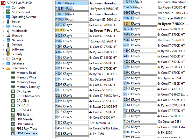

А вот тут отрыв почти в 2 раза или 82% в пользу Зен3!

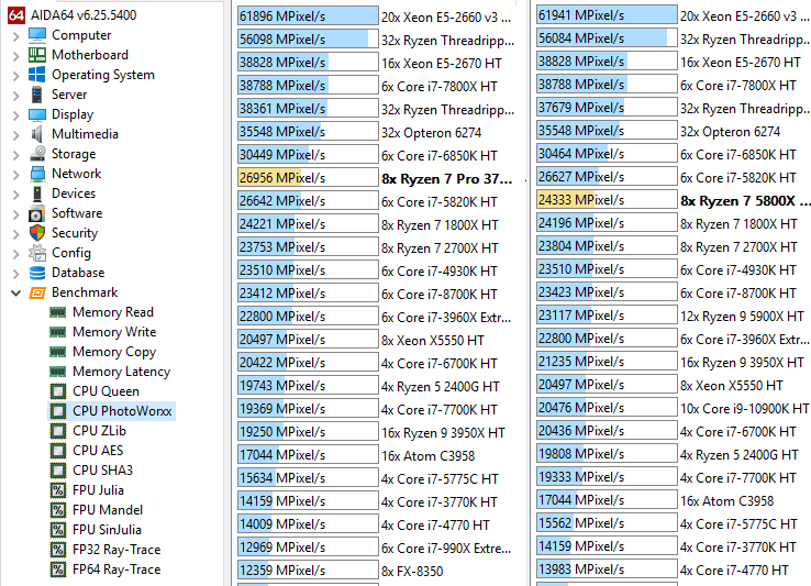

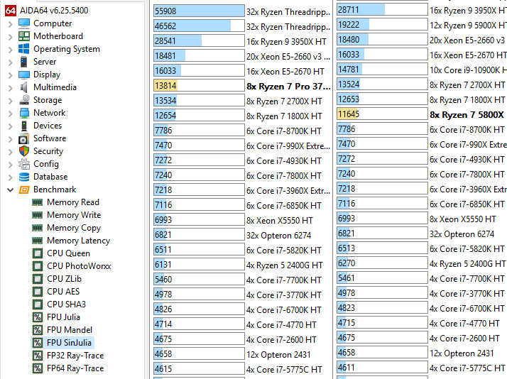

А тут слив на -19% и опять возможно из-за старого чипсета B450.

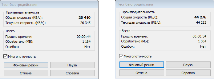

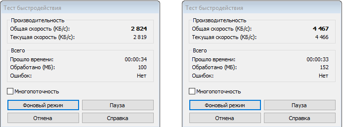

Теперь винрар много-поток. Вот тут прирост так прирост! Аж 68%!
В одно-потоке не многим меньше и составил 58%!

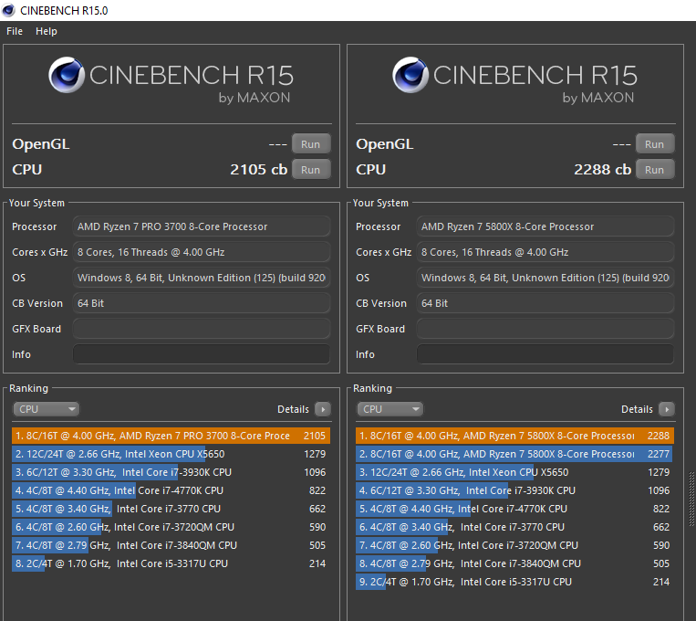

ЦПУ-З. Прирост 13 и 7.5% для каждого режима.
Синька 15. Прирост 9%.
Синька 20. Прирост 11%.

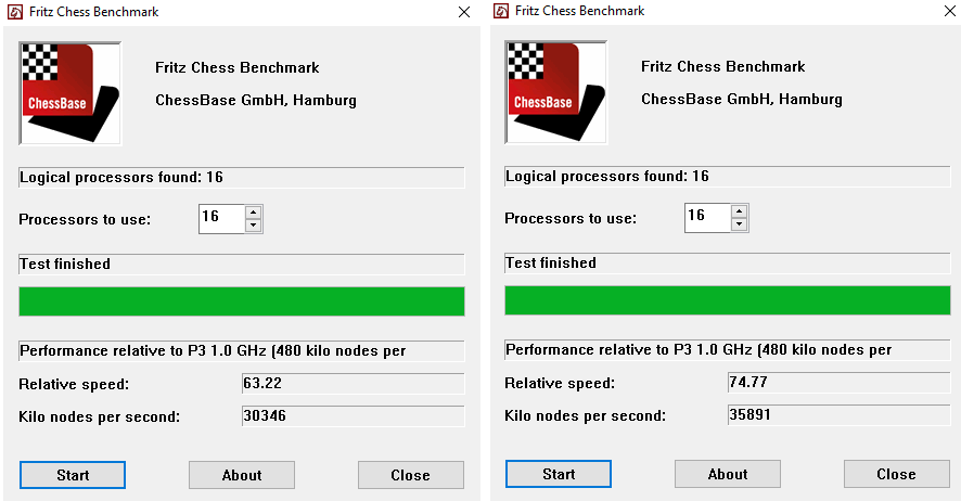

Шахматы. Прирост 18%.

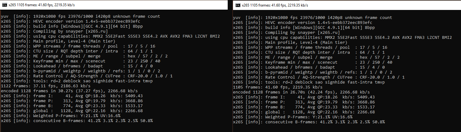

X265 кодирование. Прирост 13%.

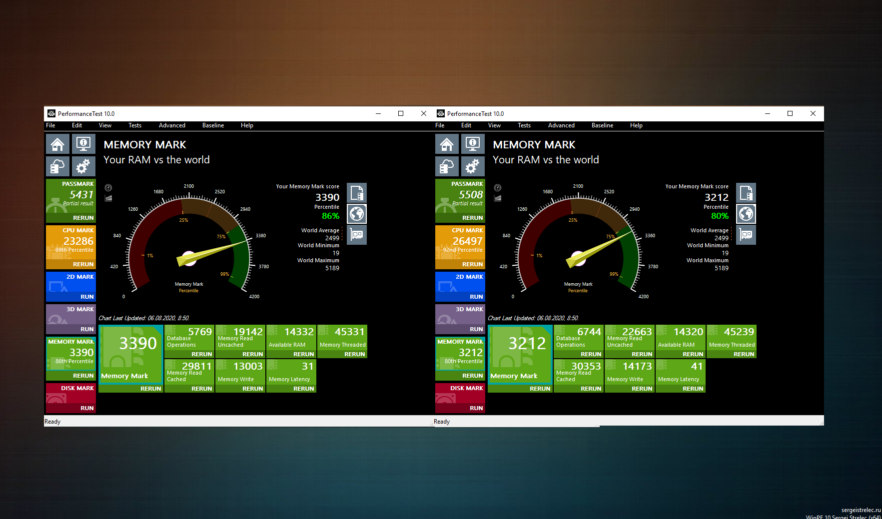

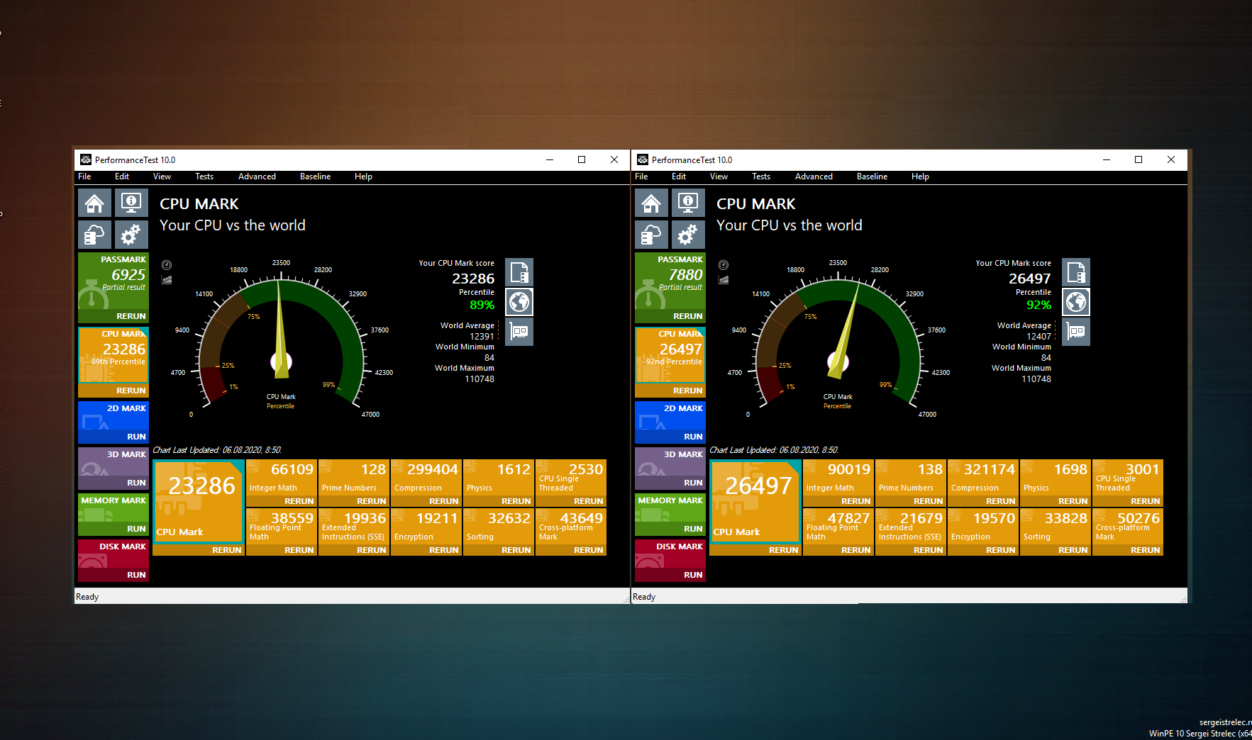

И еще на закуску прогнал пару бенчей ЦПУ и памяти. Не пойму итоговый результат, который не ахти, но по-отдельности в некоторых под-тестах приросты видны.
