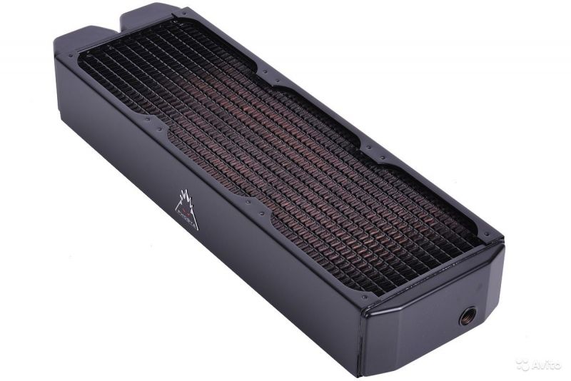

Покупать новый радиатор для такого эксперимента не самая умная мысль , с учётом курса валюты новый радиатор обошелся бы мне как новая система. По этому обратился к барахолке , там было несколько вариантов с 240 , 360 и 480 радиаторами , разница между ними была 500р (2500 за 240мм и 3500 за 480мм). Изначально я целился на 480мм радиатор (в надежде что он сможет работать в полном пассиве), но не успел; 240мм уже как то не интересно , в итоге остался только вариант 360мм — Phobya G-Changer 360 V.2 Full Copper , обошёлся в 3000р , имеет 5 отверстий под резьбу 1/4" , такой достаточно удобно заправлять если не использовать резервуар. Как заявил прежний владелец ,радиатор у него использовался меньше полугода.
