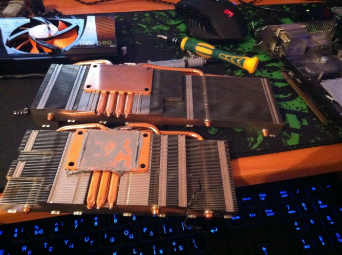

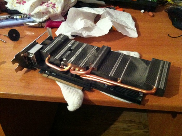

Карты стояли так что между ними оставалось ещё 2 свободных слота, но это никак не помогало системе охлаждения. Средние показатели температуры были порядка 60-70С в простое и до 105С в таких играх как Crysis 3, да это было шумно, да это грело зимними вечерами, но надоело. Сначала была попытка навесить более длинный радиатор от 580 и два 120мм вентилятора — результат оказался слишком слабым, максимальная температура упала всего на 5-10С, а после определённого времени работы на полную мощность всё становилось как раньше. Радиатор попросту не продувался за счёт своей толщины и отсутствия пространства под ним. В таком виде всё это поработало некоторое время.

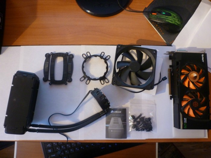

Дальше я начал присматриваться к специализированным системам для видеокарт таких как Zalman vf3000, Arctic Cooling Accelero Xtreme и им подобным, ценник на всё это добро начинался от 1700р. Начались раздумья, ведь это практически половина от стоимости карты (на тот момент) и в случае продажи карт все эти довески никак не сыграют на цене, использовать всё это на новой карте вряд ли получиться из-за особенностей крепления. Я начал листать рынок б.у. техники в поисках чего нибудь интересно за приемлемую стоимость и практически сразу нашёл. Я набрёл на такие вещи как Corsair H70 и Thermaltake Water 2.0 Extreme стоимостью 1500р и 2000р соответственно.
Созрела идея сделать для всего этого крепления и получить нечто подобное arctic cooling accelero hybrid. Результат превзошел все ожидания, температура под нагрузкой оказалась ниже чем температура стока в простое. Вся работа состояла в создании поверхностного крепежа из двух кусочков пластика, СВО не лишилась родного крепежа и осталась совместима с процессорами — что в будущем дало свои плюсы при продаже.

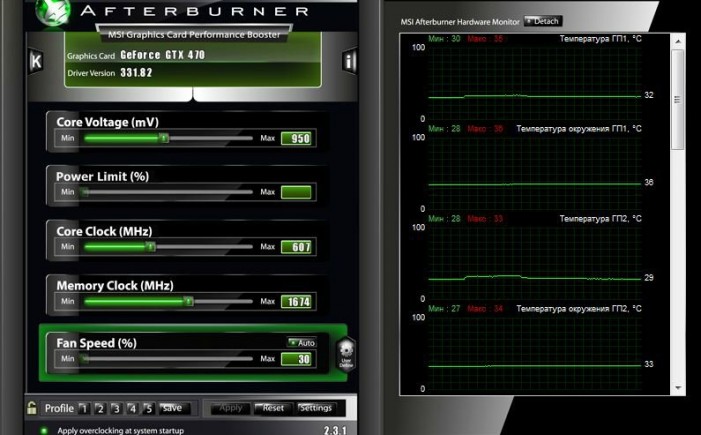

Температуры в простое
Нагрузка

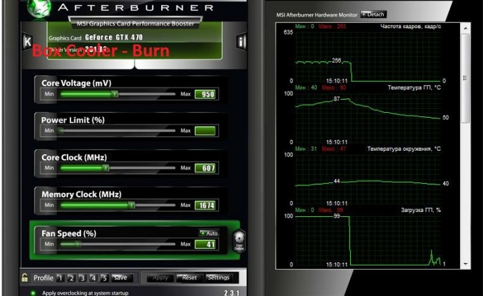

Помимо описанного были другие эксперименты (не стоит относиться к этому серьёзно):
1) Установка боксового кулера от процессора i5-750 (монтаж конечно же на всеми любимые стяжки)
Эксперимент был провален полностью, если в простое боксовый кулер давал результаты лучше стока, то в нагрузке за считанные секунды температура подымалась до 90С и тест прекращался. Однозначно не подходит для горячих карт XD
