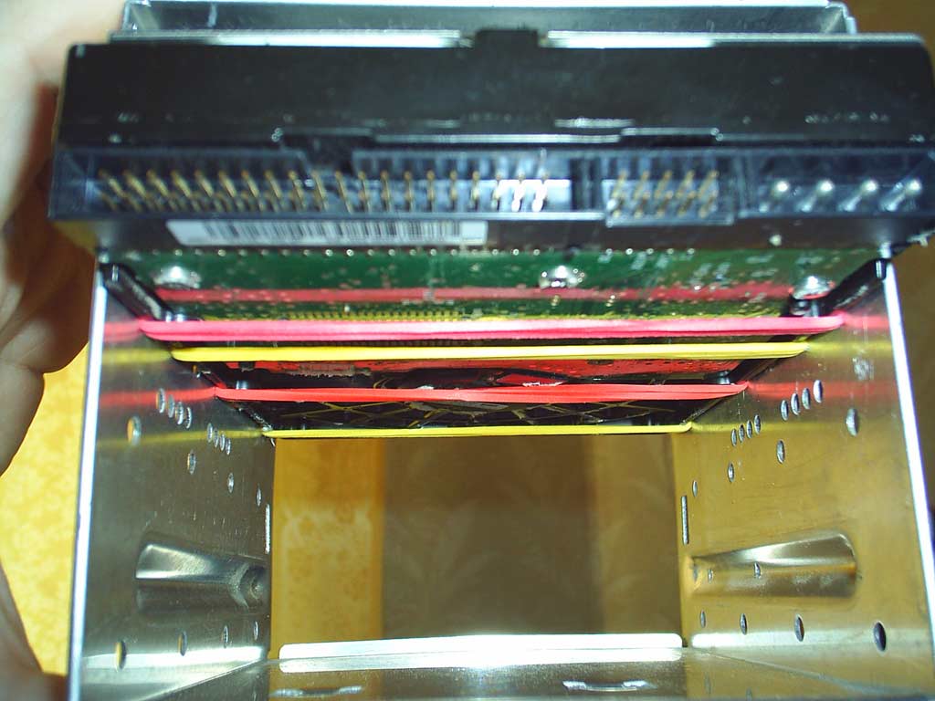

Когда все вентиляторы в корпусе утихомирены, то явно становиться слышен шум издаваемый жестким диском. Бороться с этим можно, если жесткий диск будет контактировать с корпусом не на прямую, а через мягкую прокладку или как вариант, подвесить винт на резиночки.
<br/><img src="//st.overclockers.ru/legacy/v1/preview/108776.jpg" border="1" vspace="3">
<br/>(кликните по картинке для увеличения)
<br/>винт на резинках<br/> Вот так было сделано изначально, канцелярские резиночки. Правда дополнительно нужно будет приклеить на бока винта тонкие полоски из мягкого материала, тк винт при работе все же может касаться стенок корпуса, он ведь висит на мягких резинках и зазор совсем маленький между ...
винт на резинках
Вот так было сделано изначально, канцелярские резиночки. Правда дополнительно нужно будет приклеить на бока винта тонкие полоски из мягкого материала, тк винт при работе все же может касаться стенок корпуса, он ведь висит на мягких резинках и зазор совсем маленький между ним и корпусом.
Висел так винт где то пол года, все тихо , но как то заглянув под него я увидел что некоторые резинки порвались, вытищил я эту конструкцию и увидел , что резинки изрядно потрепались, незнаю почему, вообщем стали рваться. Почему то не захотелось их менять и был сделан другой вариант утихомиривания винта. Обрезал чопики, обмотал их липкой лентой для заделывания окон.
для винта
Вкрутил их в корпус саморезами через стандартные дырки
для винта 2
Тишина такая же как с резиночками, но думаю будет заметно надежней.
